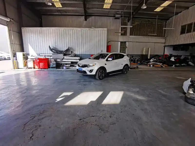

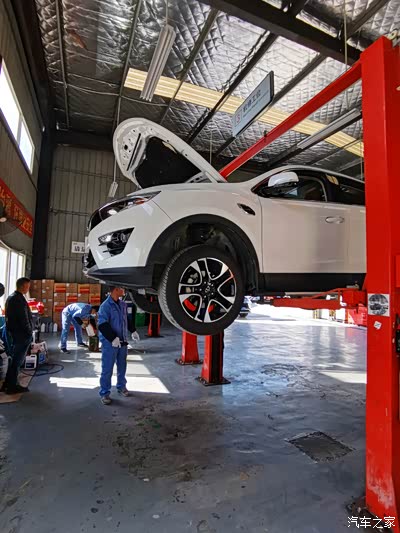

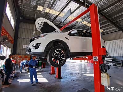

进入检修车间
升降机升起

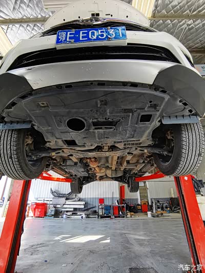

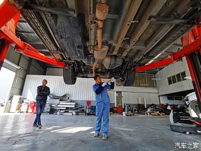

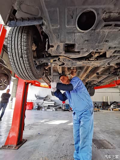

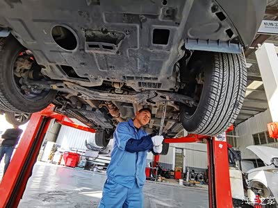

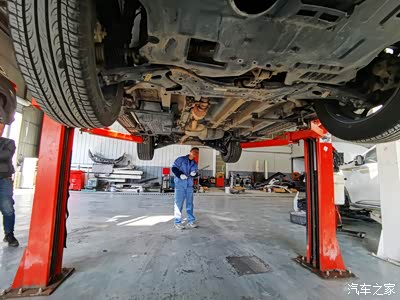

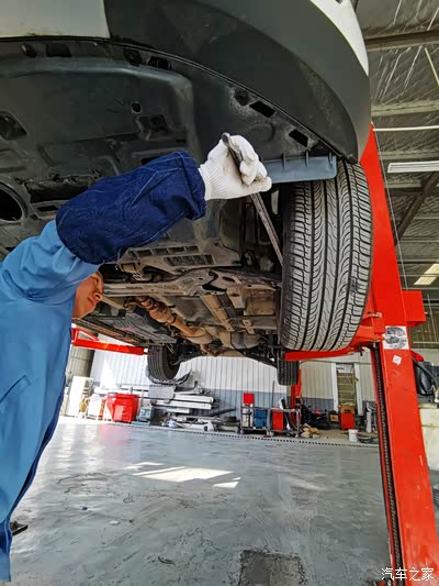

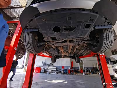

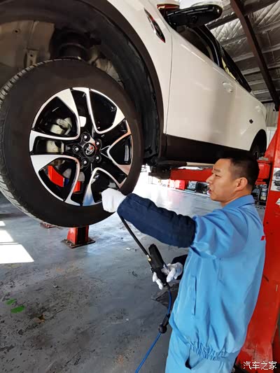

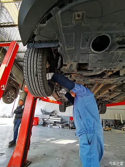

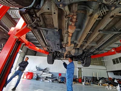

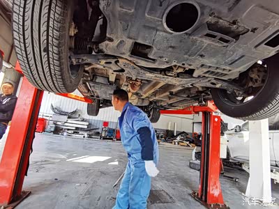

升起检查底盘,这是我最重视的环节。因为底盘平时是很难观察到的,有一些隐患只有有经验的专业师傅才可以察觉。通过举升机的举升将汽车举起,来进行底盘的检查与保养。
冬季健诊检修单
检查底盘情况

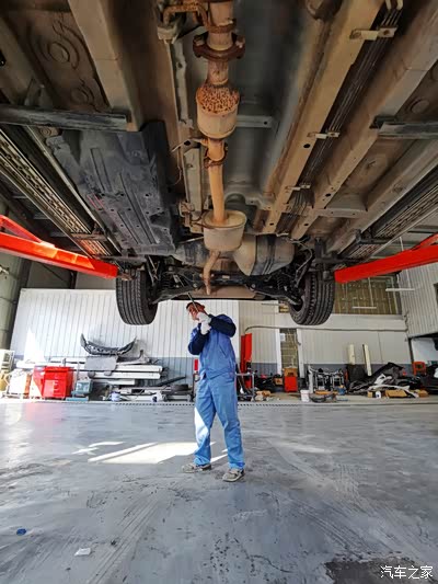

我们一般在关心爱车的时候,关心的更多的所坐的舒服的驾驶室内是否美观、空气是否清新,很多表面的东西,而通常会忽略在极差的工作环境内为我们默默付出的汽车底盘。其实一台车的底盘往往比其他更为重要,很多隐患其实是不容易觉察的。出来问题就是影响驾驶的大问题。
底盘装载了很多重要的车身零部件。排气总成就是底盘检查的重要项目之一,虽然排气总成有一部分位于发动机舱,但是其大部分都是装载在汽车底盘上的。因此,在进行汽车底盘检查的时候,还要考虑其相关部件的安全性。

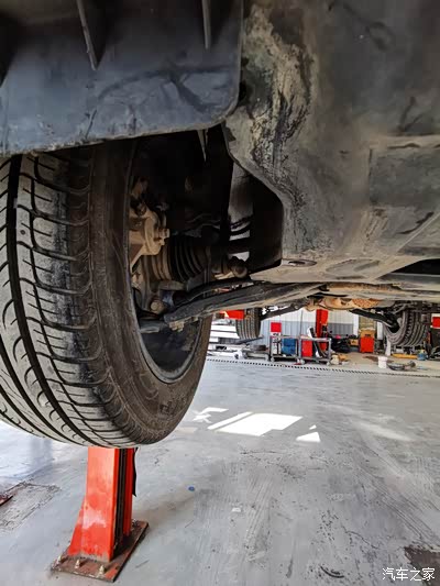

检查钢板有无断裂,仔细检查减震器性能。
底盘由于长期处于一种非常恶劣的工作环境下,其受到的危害以及侵蚀也是最大的。冬季雨天雪天驾驶;底盘又直接与冰冷的积雪接触,而山路崎岖,底盘又不得不承受碎石等恶劣环境的折磨。这些特殊的路况,对于底盘的伤害都非常大。因此,及时检查底盘的锈蚀度是有效保护底盘的重要项目之一。

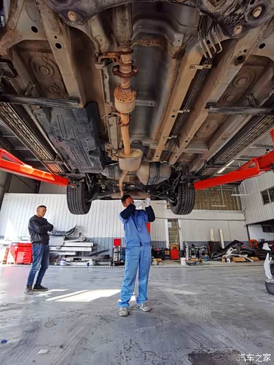

检查紧固制动管路各接头、支架、螺栓、螺母。

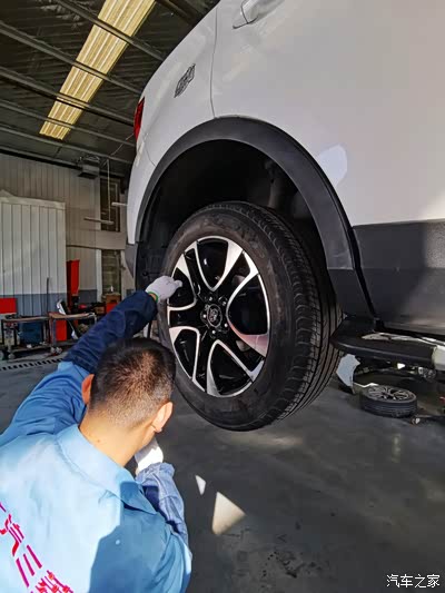

转向横拉杆是汽车转向机构中的重要零件,它直接影响汽车转向好坏。转向横拉杆的松动是会引起车辆异响和跑偏,所以应该要定期检查一下。转向球头及摆臂球头是否松旷都必须仔细查看。
减震器是否漏油
发动机及变速箱底部是否有漏油

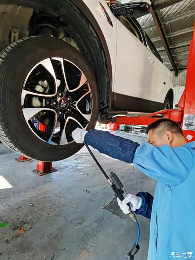

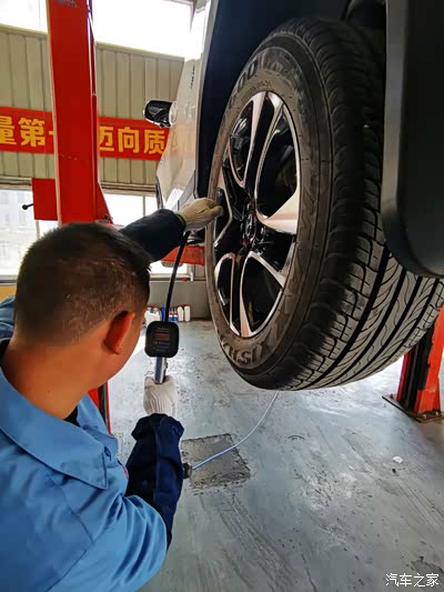

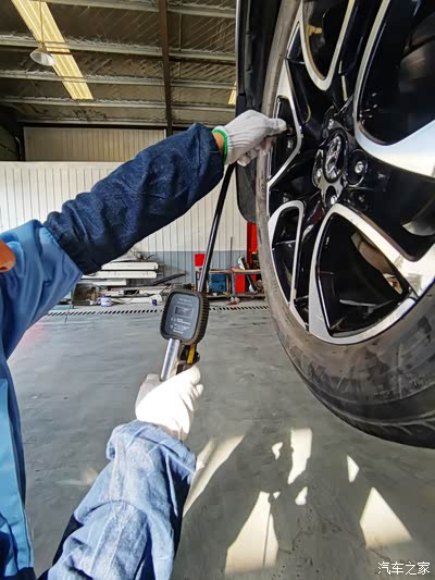

检测胎压
随着冬季气温下降,胎压必须认真检查,一般都是需要补足胎压的,我是随车带着一个充气泵,我在冷车的时候要求胎压达到2.5以上,道路结冰的时候放气降低胎压到2.3以下,以保证足够的抓地力度。

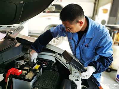

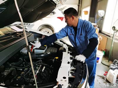

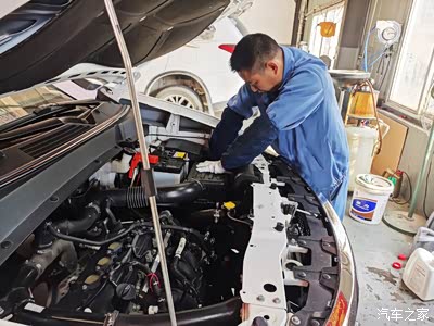

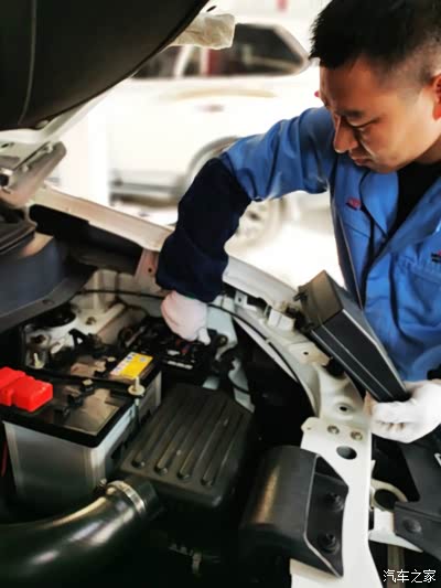

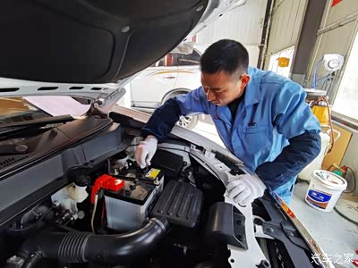

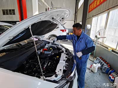

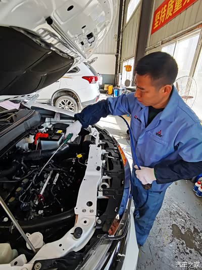

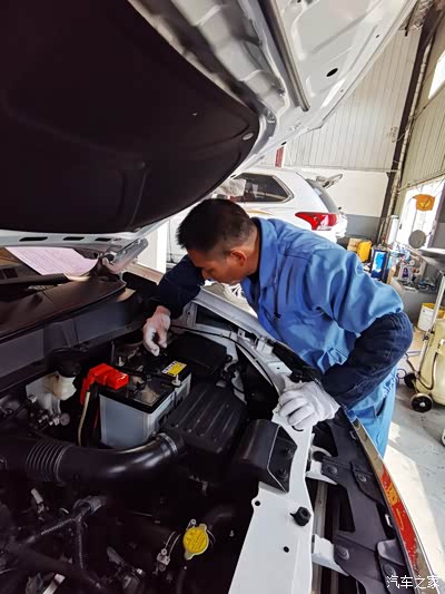

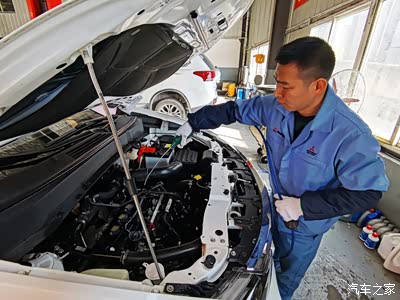

检查电瓶电解液状况
检查电路保险丝

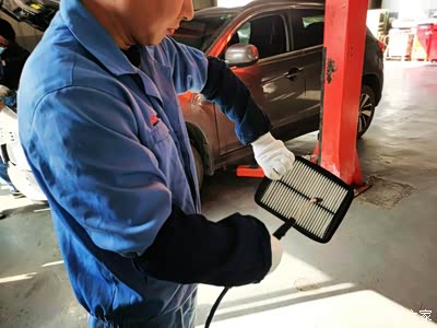

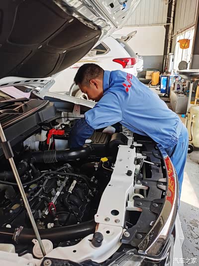

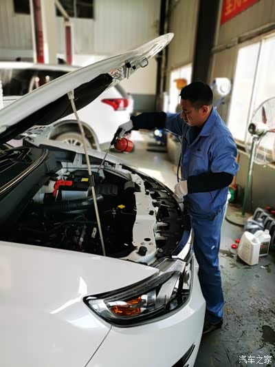

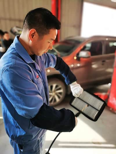

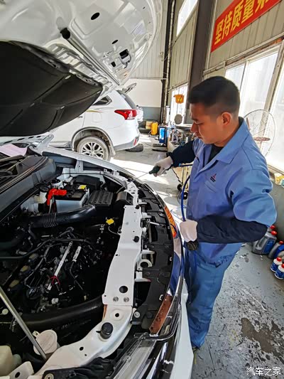

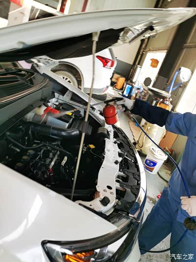

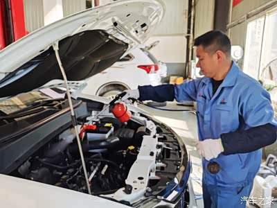

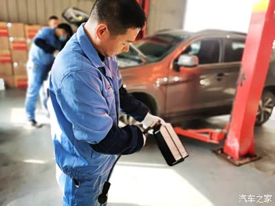

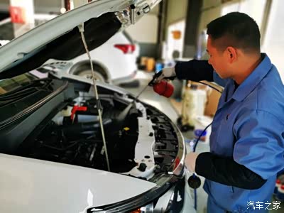

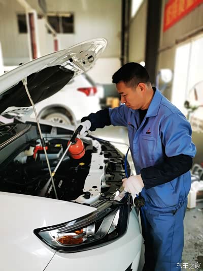

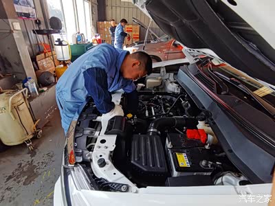

高压空气清洁空气滤芯

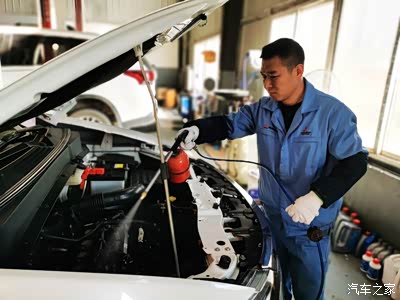

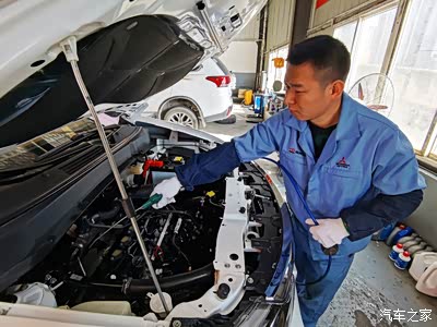

压缩空气吹发动机舱
水洗发动机舱

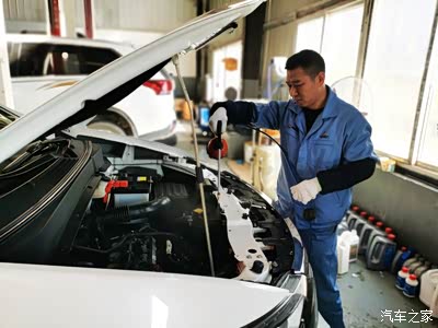

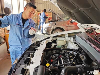

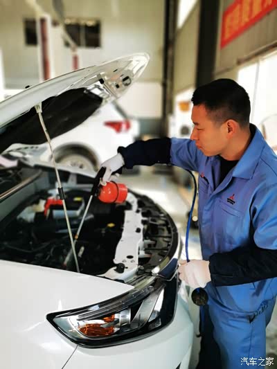

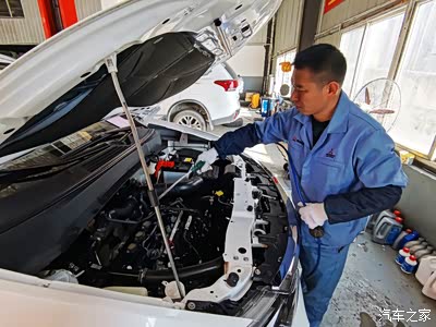

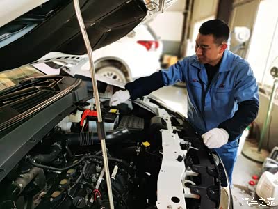

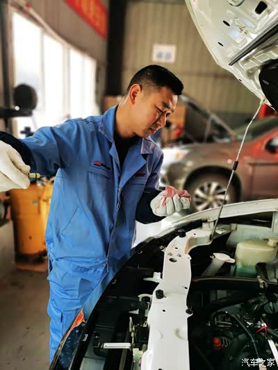

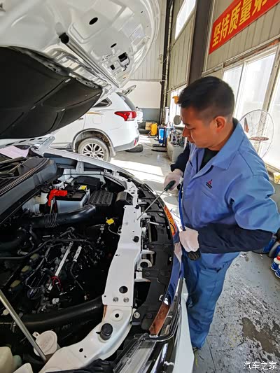

检查机油状况
师傅拔出发动机机油尺,查看机油色泽粘度等情况。

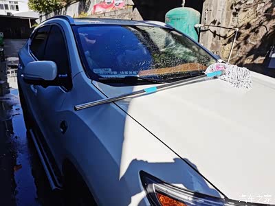

洗车
