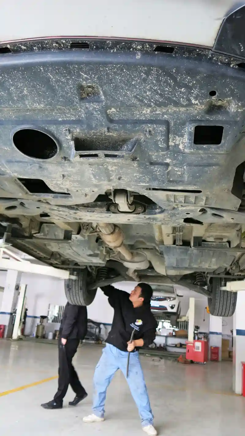

举升检查底盘
感谢厂家多年来坚持一年四季的健诊活动,在一年四季的季节交替的时节,对我们的爱车进行免费的全面体检,解决一些隐患,让我们开起来心里踏实。
师傅这一次健诊不仅仅检查了健诊规定的22项目的检查维护,而且告诉我一些关键部位需要清理维护,不及时处理的危害后果都说的清清楚楚。这样的汽车医生值得点赞,这样的健诊才是实在效果的。
我们车主都知道,用车和保养不当爱车很容易出现故障或缩短使用寿命。要让爱车安全,好用,就要懂得一定的用车保养常识。要使有车的生活更惬意,使养车、用车的成本降下来。
师傅对底盘的关键部位,悬挂拉杆等都进行了认真细致的检查。
