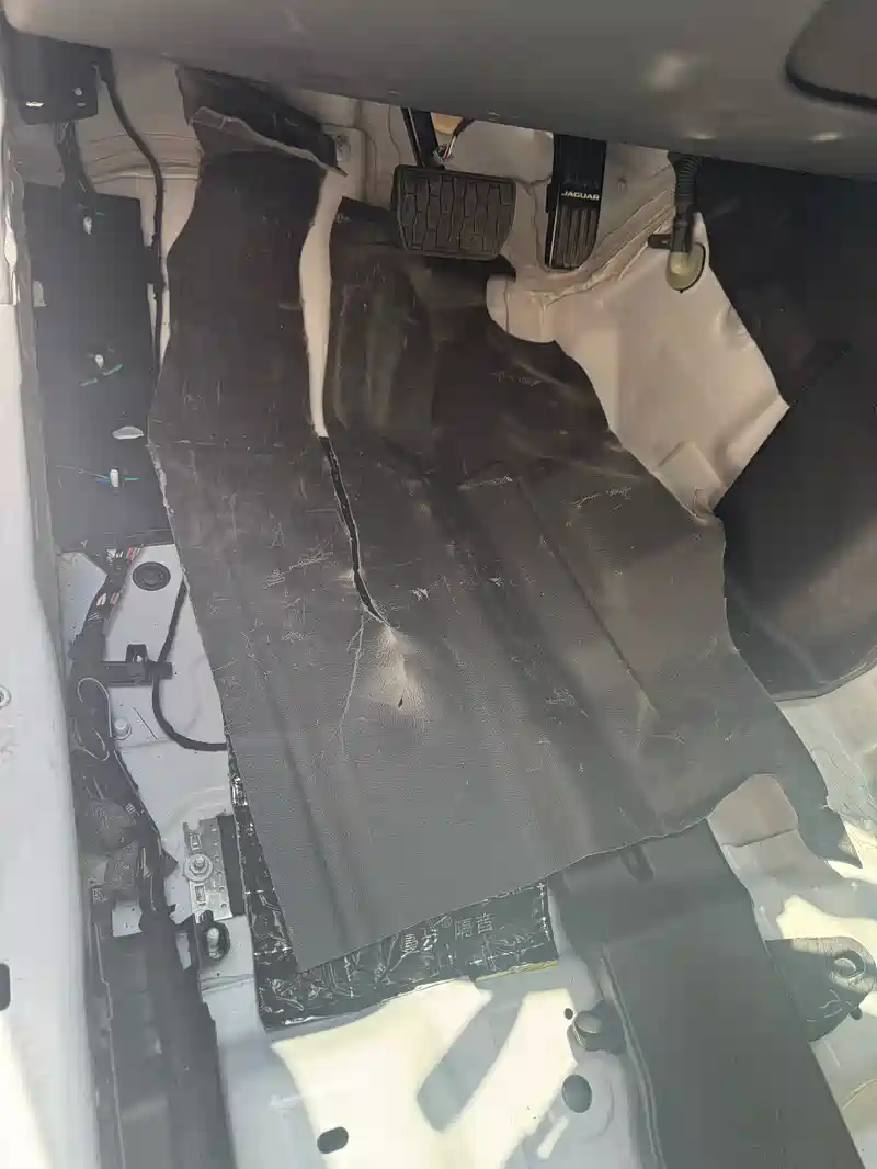

以下的主驾驶位的底盘隔音施工流程:
座椅拆下搬出来,注意:因为这个车的高度有点低,座椅搬出来很费劲。然后取下厚厚的地毯,就可以看见原车其实就已经有一块又厚又重的胶片隔音止震材料的。
但是我觉得还是把原车这块胶皮扔掉,因为它没有沥青止震板那么更好的粘合在车身铁皮上。
扔掉那块胶皮后,将止震板这样满贴,原理上会比原车的那块胶皮好一点。
贴好后一定要使劲压实,这样才能更好发挥止震隔音的作用。
最后铺上一层隔音棉,隔音棉不能太厚,太厚了装原车地毯会高出一点,贴合度就很难还原。
这是满铺后的隔音棉。
拆门槛条的时候必须大力拉出来,所以会断卡子。后期买几个装上。
