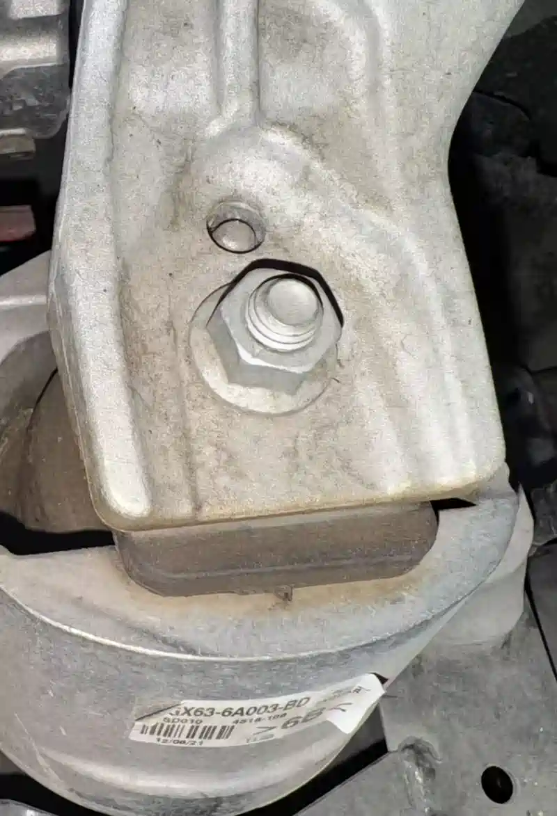

前几天发现车子在原地的时候挂D和R挡时会有一点振动,N挡又不振动,初步判判断为机脚胶的原因。听很多修车师傅说这种纵置发动机才有两个机脚胶,不像横置至少都是3个以上,所以纵置的很容易损耗压塌陷。轻微塌陷就会有共振、抖动!于是自己买了两个机脚胶,请维修师傅更换。换好以后一切恢复正常!
这个是原车的,已经把胶都压下来了
已经和车架触碰到了
6.5万公里机脚胶就开始支撑不住了
