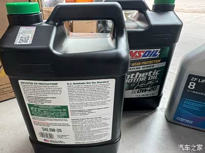

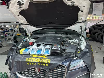

车子开了快三年半,跑了51473公里。今天距上次发动机保养换的壳牌极净0w-20开了8200公里。前段时间在网上买的采埃孚变速箱油,今天抽空一起更换了,换发动机油工时费50元,变速箱油80元。机油我买了两桶安索签名0w-20的。因为换变速箱油,所以这车还是第一次重力从放油螺丝换机油。不知道是重力换没有抽那么干净还是我加少了,才加了5.8L!后期不够再补一些进去就是。

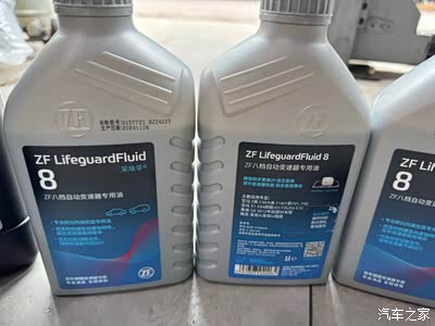

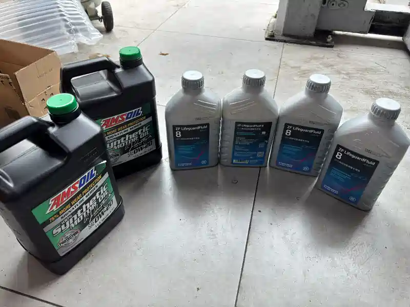

安索签名0w-20机油,买了2桶,3.78L/桶、采埃孚变速箱油买了4桶,1L/桶
不知道真假
变速箱油可以扫描通过,但是现在的假货太厉害了,扫描的也不一定是真的,所以我也不知道是否真假了

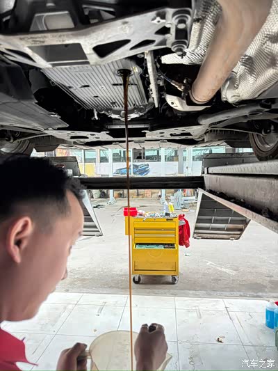

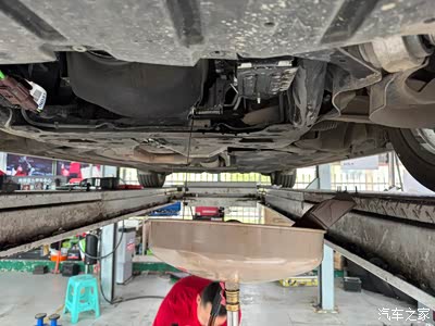

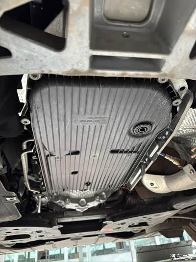

变速箱油底壳准备放油
因为开的年限不长,公里数不多,所以没换油底壳
重力换机油

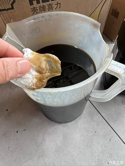

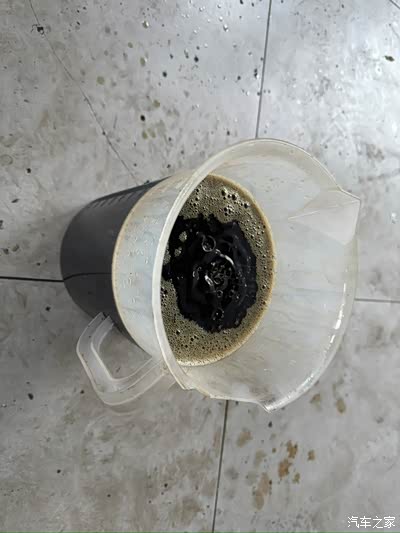

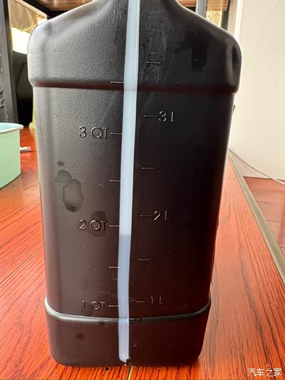

放出来的变速箱油,还是有点脏了
和发动机油一样的脏,也不是特别特别脏

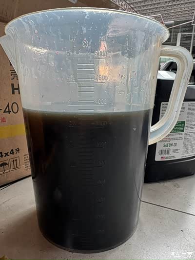

放出来3.85L的旧变速箱油

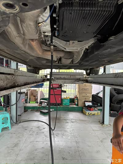

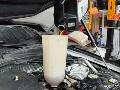

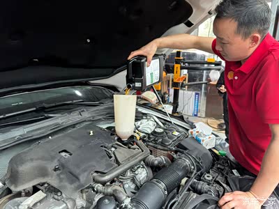

加注新机油
我叫师傅少加一点,后期我自己补。加多了想抽就麻烦了

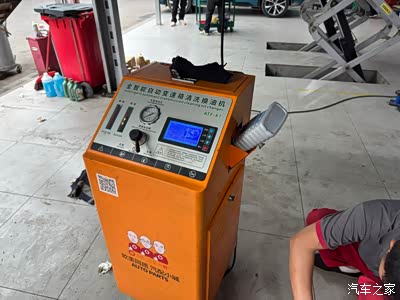

变速箱油加注机
开始加变速箱油。我买的4L变速箱油既然没有加满,听师傅说可能还差0.3-0.5L,可能是采埃孚的这个油不足1L,我随后打电话问4s店的朋友,他说差一点不怕,开开没问题就不管他
剩下的机油

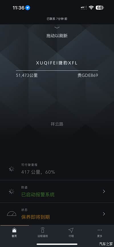

上传一下目前的公里数。
