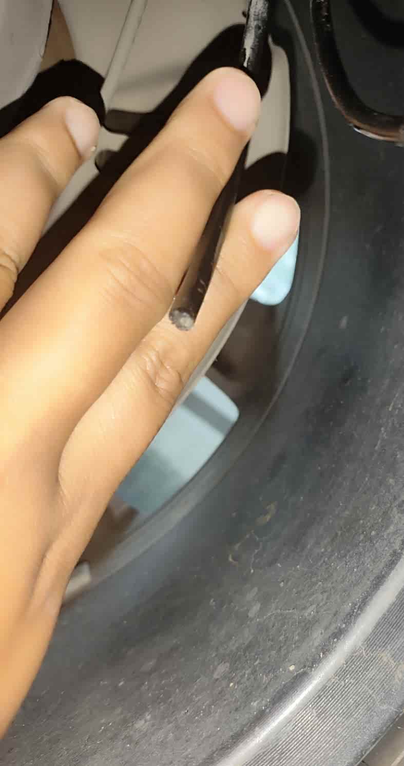

2023年10月提的车,不到1万公里,故障灯全部亮了,拖到4s店来,检查出来线断了,要2400换线,这个不属于质保范围吗???

捷豹XFL
这要看是怎么断的了,如果是自然磨断的属于装配问题,免费换。如果是老鼠咬断或挂断的则自己负责。从图片来看端口平整,不像是老鼠咬的,也不是磨断的,多半是挂断或人为造成的,只能自己负责了。可以肯定一点不是老鼠咬的。

4s店说是老鼠咬的,老鼠能咬这么整齐???

捷豹XFL

刹车线吗

这个好像不是质量问题

肯定不是老鼠咬的啊 齿痕都没有

线断了,刹车还有吗?

兄弟 是得罪什么人了吧

这个线可以接回去,

这不是剪的还能是啥

这线头断口。。。如果楼主真不知道咋断的,装个360度的记录仪吧,明显是有人弄你。。。

奔驰GLK级
条件允许的情况下,做一下切面检测,一分析切面就会出结果,如果是人剪端的,建议你直接报警查监控处理,因为你不知道被人到底会搞你几次

这个百分百人为的!如果是被车辆其他部位磨损,缺口看起来很明显不一样!

如果是被车辆其他部位磨损,只能是斜切面,这个肯定是被外力搞的,不是老鼠就是人

太整齐了吧

先报警吧,备案一下,很平整的切口大概率是人为剪的

那么平整的口子,一看就是剪短的

断开切口来看,首先排除老鼠咬(老鼠不会咬那么整齐),其次排除装配(自然磨损断点也不会整齐,而且如果是装配那就不是个列指不定已经召回了),所以 猜测行驶过程中轮胎碾压到东西卷进轮毂刮断点可能性最大
