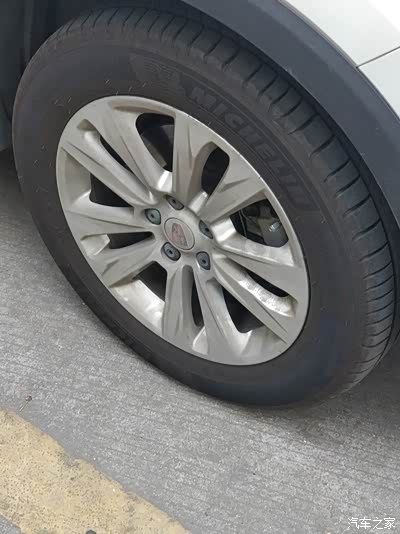

前胎两条是6万8公里时候换的,因为左后胎补过4次,不敢前后胎对调了。如果各位车友们想省钱而且后胎没什么问题的话,还是建议对调之后8-10万公里一起换比较实惠。原厂的玛吉斯215/60/R17,胎噪比较大,耐磨也算不上的,也比较硬,新换的两条米其林简直舒服太多,胎噪小,抓地力强,湿水刹车强。缺点就是太贵了,600多一条,如果是18或者19寸的要去到800到1000了。

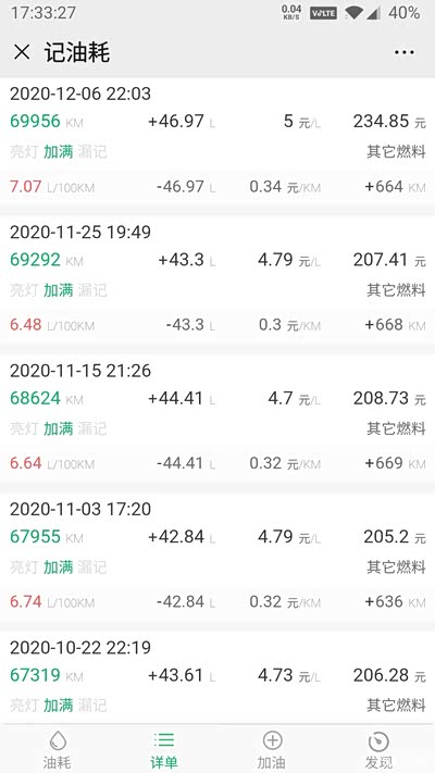

油耗方面分享几点,加速不能太猛,太猛就不省油了,这辆车最省油的时速是60多一点。上到63左右就松松油门就会自动升到7档了,瞬时油耗表就显示大概3.2到4之间,而上到80以上,最低都是4以上了。表显油耗最低开过4.3,当然啦,这个是欢乐表,实际油耗大概+2左右了

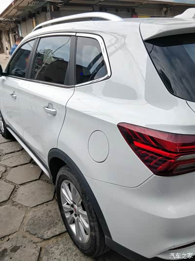

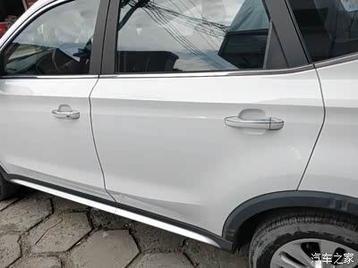

7万公里还是有不少小剐蹭的

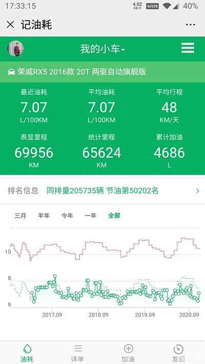

7万公里的综合油耗,不错吧,应该很少人能够开到这个油耗
油价便宜是因为有滴滴加油

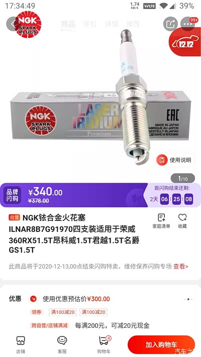

NGK的火花塞,在适配RX5里面我觉得是最好了,我是在5万公里时候拿去4S换的,当时花了100工时费。其实这个也没什么技术含量,在修理厂换就可以了,还能省几十

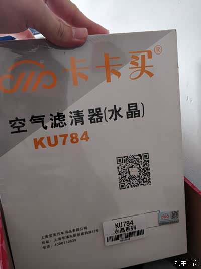

空气滤芯

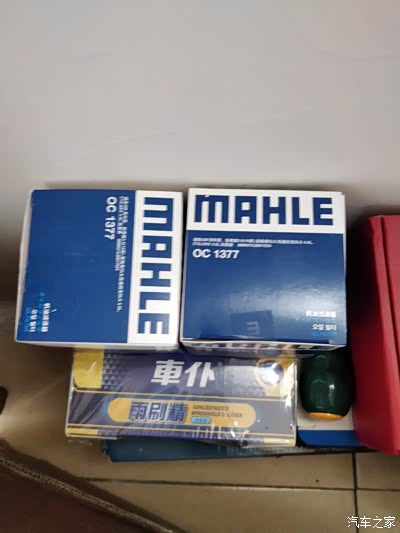

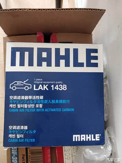

马勒空调滤芯,其实博世的也行,自己喜欢吧。搞活动折合才20多一个
马牌的机滤,效果还不错
两条前胎都换成米其林

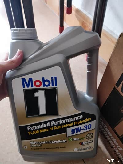

沃尔玛的水油
A5B5的规格,一瓶够一次换机油了,国行的还要多买一小瓶

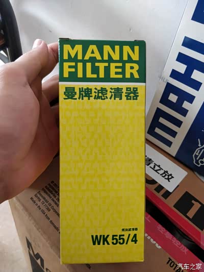

汽油滤

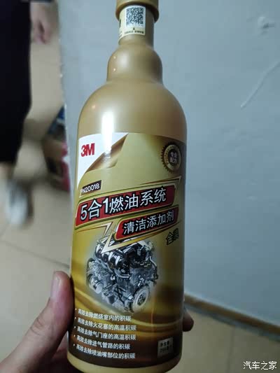

用过一瓶,觉得没啥用,纯粹是心理作用比较多,清积碳还是找专业的修理厂或者4S吧
