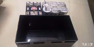

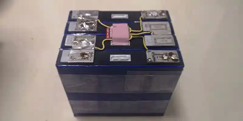

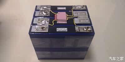

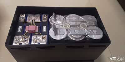

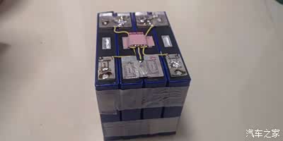

主角之一,磷酸铁锂电池,单只电压3.2V,容量40安,最高耐压3.65V,4个正好12.8V,最高耐压14.6伏,放心用………
网上买的3.2伏40A磷酸铁锂电池+均衡板,均衡板可能小了点,不过应该影响不大,毕竟还有法拉电容稳定电压,网上有人改的直接用40A磷酸铁锂电池不用加均衡板和法拉电容照样用。。。。。
主角之一,超级法拉电容,启动大电流就靠它了,单独起动我试过连续启动后马上熄火12次电压还有11.4伏;单只2.7V,6个串起来16.2V,汽车发电机充电最高电压14.4V,不超压………

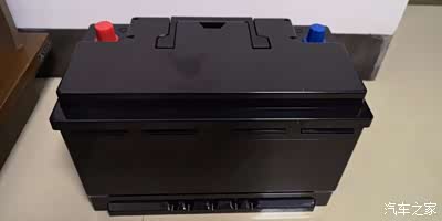

网上买的电瓶壳,刚刚好放进电池和电容………
全部主材料………
塞进去刚刚好,定做都没那么合适....
不多不少刚刚好………
完成图片,法拉电容和磷酸铁电池并联,法拉电容单独启动发动机可启动十几次以上,磷酸铁电池保证供电时长,两者互补,起码比肩80安电瓶,关键是电压高电流稳定,车上所有电器都可以满负荷运转,最大优势是启动时压降小、充电快,最适合城市通勤上下班路程短的车子,如果是普通电瓶会经常充不满而缩短使用寿命,这个组合完美解决了这个缺陷,接下来只等装车长期测试了,理论上可以用十年八年的………

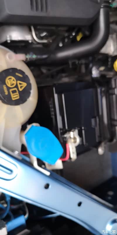

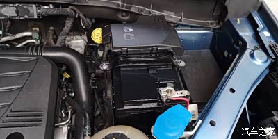

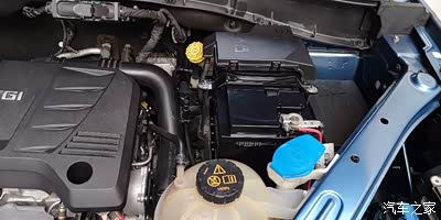

装车效果挺好的,完美替换………

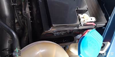

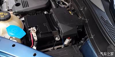

满满的………原车的电瓶底座应该就是80A的,只是装车电瓶是60A的,所以空出一截底座,现在装上这个刚刚好填满,
装车效果,满当当的,原车的短好大一截………

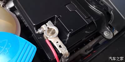

电极是纯铜的哦………
装车效果………

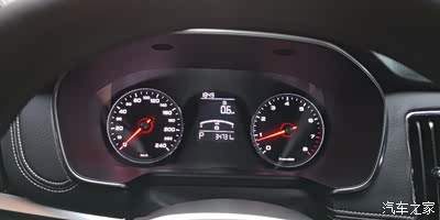

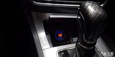

启动非常快,感觉得出启动马达启动非常轻快,毕竟电压容量都高了;怠速三分钟后电压稳定在14.2,没发动前13.2……
怠速时油耗0.5—0.6,以前是0.6—0.7,转速非常平稳,一点小抖动都没有,其它方面暂时没什么感觉。接下来就等长期使用的效果了.......
