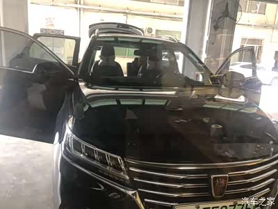

先来张前照~
开始拆了,先左边开始吧~~~~拆的时候注意塑料扣子哦!尽量不要拆坏(当然只要不是门板扣座坏也没关系,换个塑料扣子就ok了)

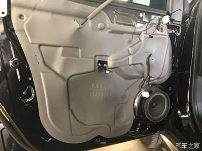

左前门板拆开,看着还是不错的,蛮整洁。
继续往里拆

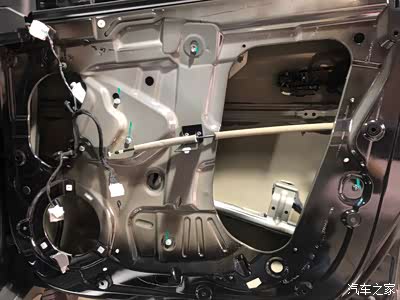

原车就是这样,除了薄薄的铁皮,还是薄薄的铁皮~~

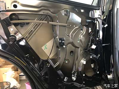

左后门板

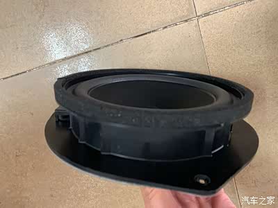

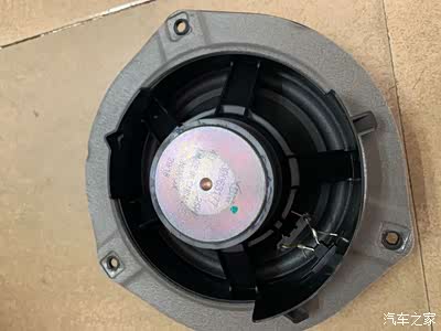

原车喇叭,原厂里面还算可以的
还有25W功率哦![]()

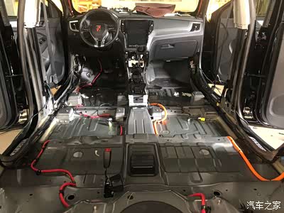

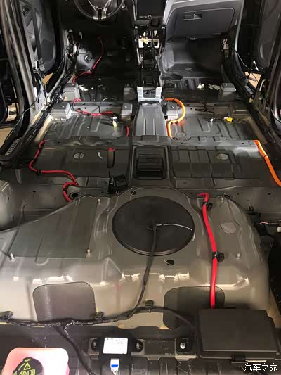

全部拆完,准备上隔音

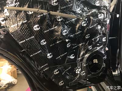

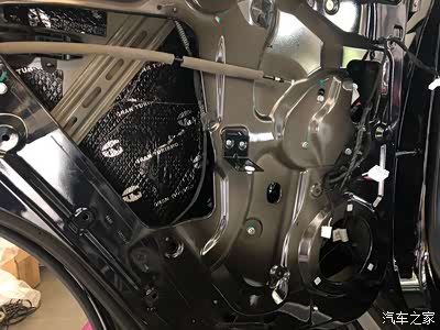

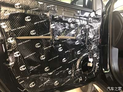

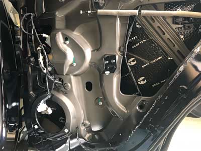

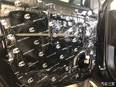

先从门板里面开始~~~
再外层
凑个数![]()

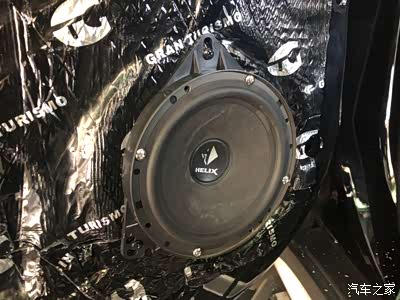

隔音搞完直接上喇叭,前声场喜力仕P236两分频套装
来个特写
再来一张不过分吧![]()

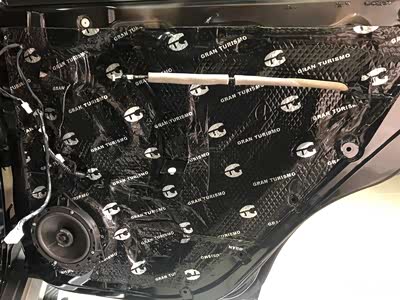

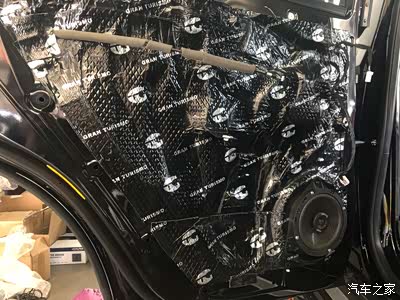

后面也是先做里面~~
右后门一样~~~
外层不能少~~~
一样上喇叭,后声场喜力仕E6X同轴
右后门一样~~~

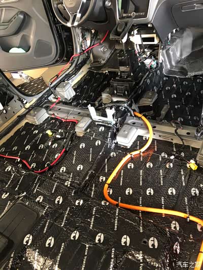

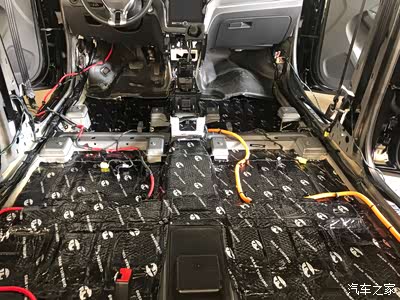

门板隔音完成,接下来就是底盘隔音了~~~~
看着舒服点没![]()
那就再来一张![]()

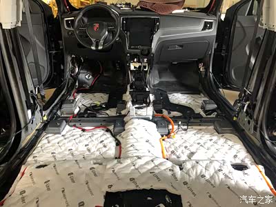

继续~~~

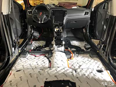

隔音棉自然是不能少的
有没有感觉看着都很有效果![]()
就想多看一眼
摸着也舒服![]()
叶子板隔音忘记拍了![]()

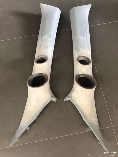

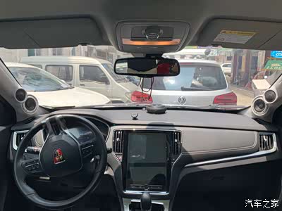

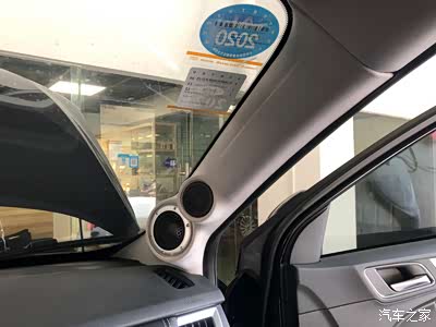

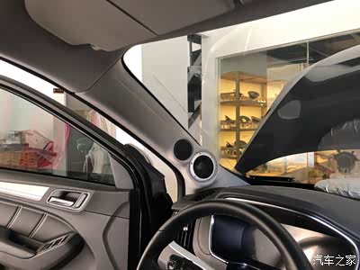

隔音算是完工了,接下来就是A柱三分频倒模(音响器材都是上一部车的,一开始是两分频,后面升级三分频,中音就没用喜力仕的,用的是英国CV3.1的中音,效果不错)
纯手工倒模哦!![]()
准备上车
特写一波
特写一波
特写一波

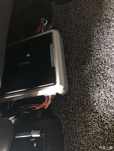

由于空间问题,没能放两个功放,还好这个阿尔派PXE-0850A DSP有自带功放,也算是解决了这个问题(虽然效果会有差距)
空间问题只能放在副驾驶座位下面![]()

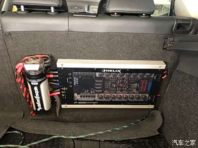

喜力仕P400功放+1法拉电容,直接挂在后座靠背上最省事(还是空间问题)

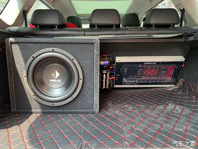

低音肯定不能少啦!喜力仕P10直接放后备箱了,本来就小的后备箱,这下估计就只能放放小的旅行箱了。(老款的,新款听说效果没那么好了![]()
