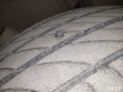

轮胎扎钉子了,才跑一万公里左右。这种情况可以补补再用吗??

你好,楼主,你这个情况,把钉子拔下来,tap不就行了,没有问题的,汽车在路上,行驶难免会扎钉子补补,照样能开开心内一样

你这个问题不大的,正好扎在胎面的,是可以修复的,去外面的补下应该是需要20-30

安全性怎么样。

需要换新胎 有安全隐患的

没问题

    在外面冷?就可以了,20元

      多花几十块,种个蘑菇钉。

      这个没事,补上就行了

      只要不是车胎侧面就没有问题,但是车胎补三次以后上高速的时候还是要多注意一下,别太快。一般三次后就换新胎吧,或者不上高速也可以

      回话大家,今天去补胎,拆了一看,没有扎通轮胎,大概0.8公分的一个螺丝钉

      蘑菇钉补就可以了,放心用

      用蘑菇钉就可以了吧

      胎没扎穿。。。

      我的轮胎上也有个钉子,胎压没下降就一直没拔掉。

      如果扎口不超过0.5cm是可以补的,但我为了清楚隐患,花了几百更换了新胎

      轮胎没有你想的那么脆弱 怕有心理阴影 常看胎压就可以了

      可以的 不要紧
