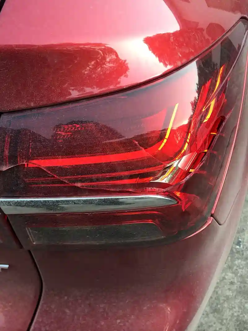

   这个就是我破损的右外尾灯,虽然灯罩破了,但使用起来还是没问题,主要是担心下雨天会进水,而且也影响了美观,最后还是进行了更换。
