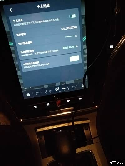

斑马已升级2.0,盯盯拍也升级了最新版。专用数据线连接之后,语音还是播报“hello,盯盯拍”开机,个人热点页面始终无设备显示,按照说明书显示,记录仪用专用数据线应该提示“连接成功”或是“连接失败”。有点搞不懂了,有连接成功的车友吗?

我刚进接上,不要用充电的线连接,用那根短的直接插USB 接口,热点选2.4兼容就可以了,自动匹配的

可以连接,很好用。rx5车机专用线插USB接口,热点2.4兼容 不行换换接口

刚刚收到配对线,上车试了一下,没有问题,成功连接。顺序是先打开车机的WiFi热点,打开车机添加智能设备,点开添加mini3,用配对线连接mini3底座上的接口,另一端连接右侧的USB口。首先听到的是mini3开机问候语,稍等片刻就开始配对了。配对成功后用mini3原来配的那根数据线连接左侧USB口试了一下,没有问题。
之前那台机器有问题,寄给盯盯拍售后之后,已经连接上大屏了~

连不上应该是机器有问题,我寄给盯盯拍售后之后,换回来的机器,已经连接上大屏了~
