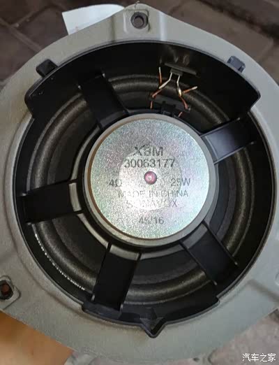

RX5的喇叭设计还是可以,上有挡水板,下有流水槽。功率25W加上泡沫边盆,低音好就不奇怪了。

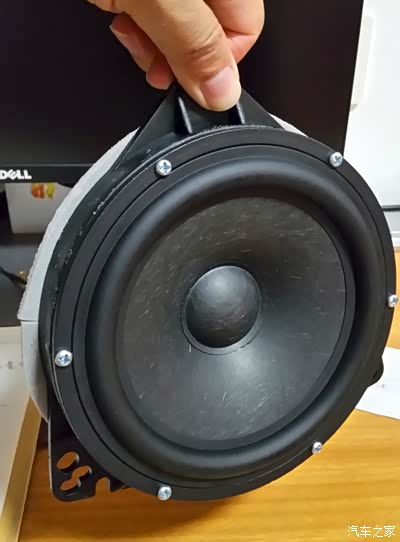

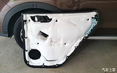

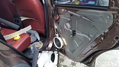

加装的喇叭一般都比较厚,把车窗玻璃降到最低,前门有突出一点,后门的没有出现在喇叭孔中,看来喇叭厚些也不会干涉,原厂设计可以。
后门玻璃降到最低离喇叭口还有一段距离。

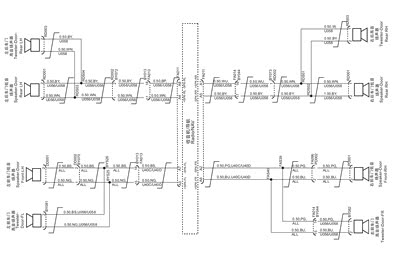

网上的套装喇叭都有分频器,无损安装要做个规划,从维修网站查了rx5全车喇叭的走线图,原车从主机出来后都是直连。

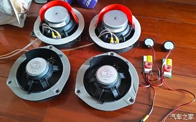

没加功放,对喇叭的灵敏度和功率限制就大了,考虑偏中高音的取向,经过比较,从TB买了个入门的,中高音好,价格合适。
原车喇叭535克,说是已经算重的了,有些车才300多克。

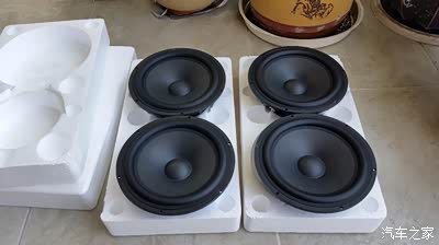

准备换上的裸重1100克。一个抵俩。效果是不是这样呢。只能试试了。

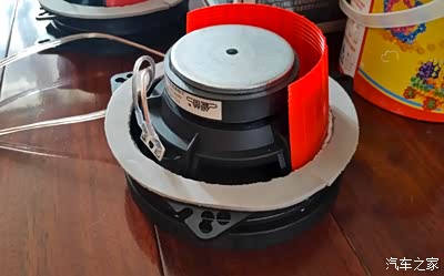

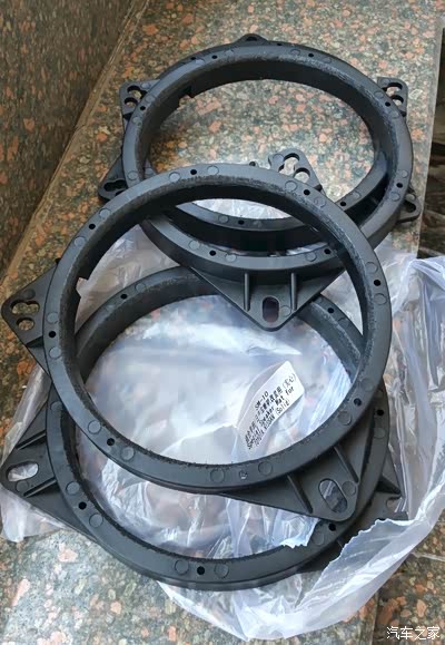

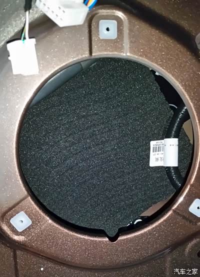

原喇叭在门板内有3.5 门板后也3.5.换上的喇叭这么重,前门用双重垫圈,后门空间有就不打算用两重垫圈,一重固定更结实。
喇叭和垫圈间加上泡沫带,完成后是这样的。前门前面4.5后面3CM 后门前面2.5,后面6CM,有点突出,所以防水罩很重要。
正面看是这样的。全铝的框架,磁刚很大。全重在1200+ 克

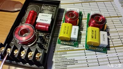

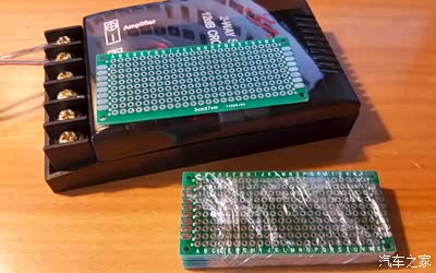

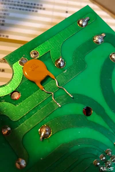

后门高低音都可以原位安装和分频器一起,前门的就麻烦了。高音在A柱上,低音在门上,套装的分频器是一体的。通常在主机后破线,然后另走单独线到A柱高音。这样就复杂了,基于无损的考虑,不想拆中控破线。怎么办呢?要不只接个电容像原厂一样,看分频器上还是比较完备,还带有过流保护,比只接电容强多了。
看来只能DIY了。买来学习板,把分频器上高音相关的的电子原件拆下,做成高低音分离式分频器。
拆分后是这样的。一个放A柱,一个放前门内。完美!
顺带说一句,12DB的分频,高音选-3的,低音选-12的。具体还是试听用耳朵来判断。

前门的一套和原车的对比。无损安装原车线路直插。
装车很顺利。分频器用双面胶配合扎带固定。
高音也都是原装位。后门高音连分频器,高音线空置不用。
