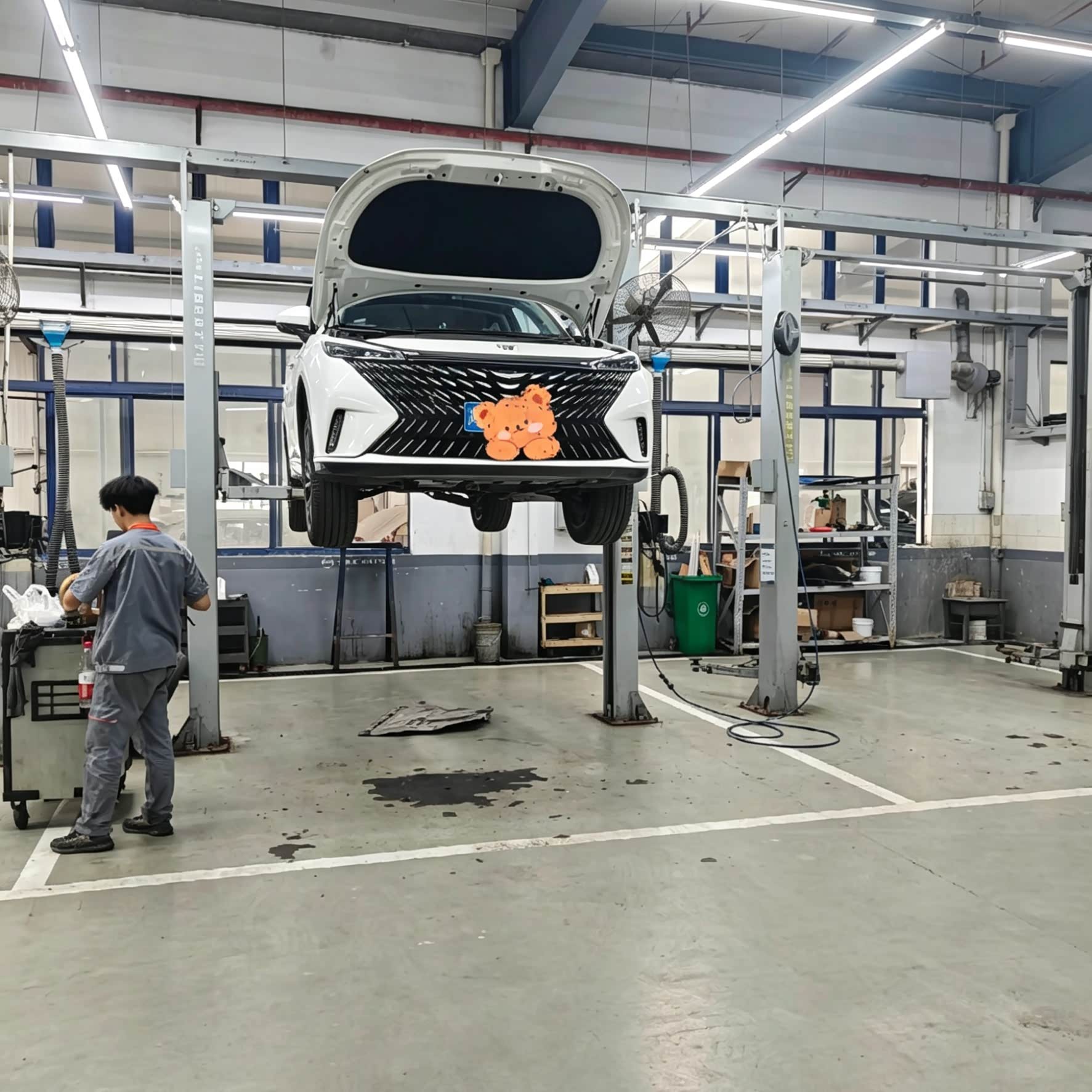

1、咱们这车的1.5T蓝芯发动机,官方要求7500公里或者6个月换一次机油机滤,哪个先到按哪个算。机油别乱换标号,就用原厂推荐的0W-20或者5W-30 SP级全合成,乱换不仅影响质保,还会加剧发动机磨损。
我这次在4S店做的这一项,原厂机油398元、机滤58元、工时费120元。这部分真的没办法省,质保期内必须在授权店做,不然以后发动机出问题,人家直接拿这个当借口拒保。

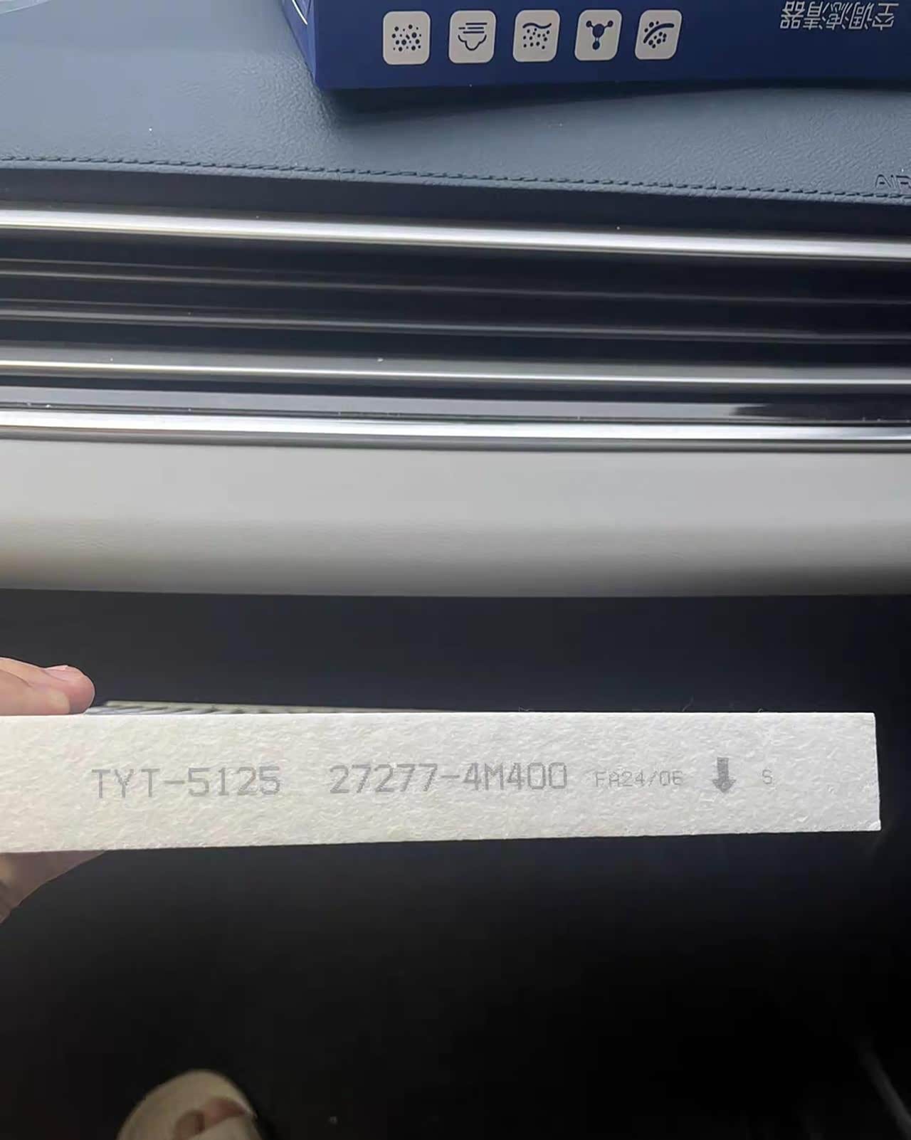

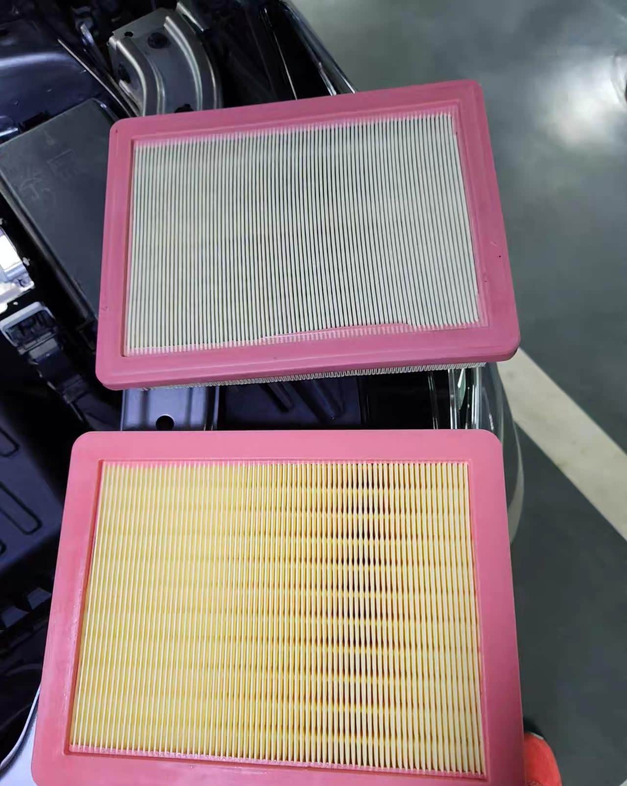

2、空气滤芯+空调滤芯
保养手册明确写了2万公里必须换这俩。空滤是发动机的“口罩”,堵了会动力下降、油耗飙升;空调滤关乎车里的空气,长期不换全是霉菌和异味,家里有小孩和过敏体质的更要注意。
⚠️ 这里是最大的坑:4S店这两个滤芯连工带料报价200多块钱元!我提前在网上买的曼牌同规格滤芯,空滤45元、空调滤38元,加起来才83元,然后自己更换,一下就省了一百多块钱元。其实这俩自己换也超简单,网上搜个教程,手再笨5分钟也能搞定,连这83块里的工时费都能省。

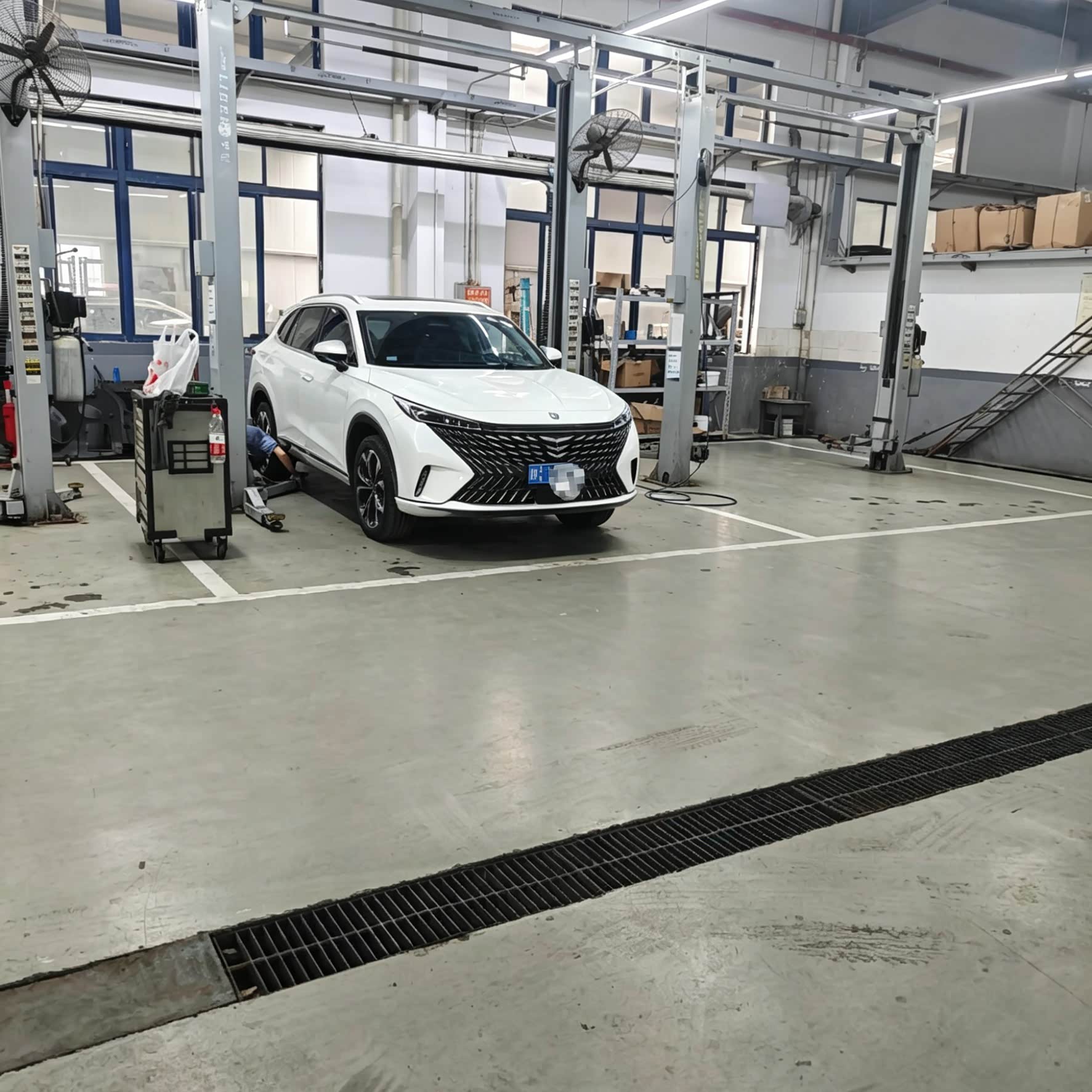

3、全车免费安全检测
这是4S店保养自带的服务,很多人不知道或者嫌麻烦就跳过了,太亏了!一定要盯着师傅一项一项查,有问题趁3年10万公里整车质保期内免费修,出保了再修全是自己掏钱。
重点查这几项:轮胎磨损和胎压、刹车油含水量、防冻液液位、电瓶健康度、底盘有没有漏油、全车灯光、刹车片厚度。
