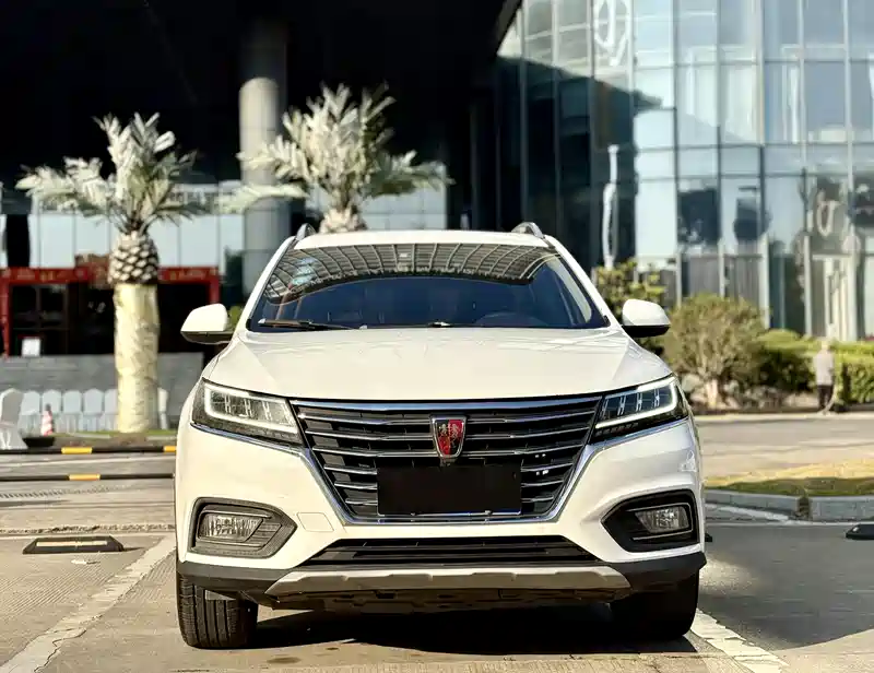

二、外观:当年颜值天花板,现在依旧耐看
当年选它,外观占一半原因。前脸镀铬大气,LED日行灯点亮辨识度高,灯厂味很足。车身比例协调,SUV姿态稳重,不臃肿、不浮夸。车尾饱满、双边排气装饰,家用不失运动感。车漆厚度中等,7年下来正常保养,光泽度还在线。车门厚重,关门声音扎实,比同年代很多国产SUV有质感。
总体来看,这款车家用稳重、年轻人开也不土,放到现在看依然不过时。
