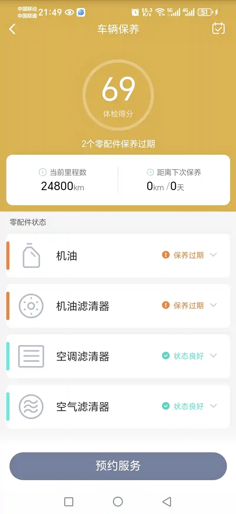

最近我的荣威RX5到了保养期,想着图省事也求个安心,就直接开到4S店了。毕竟专业的事交给专业的人,顺便给大家扒一扒4S店保养到底咋做的、花多少钱!
