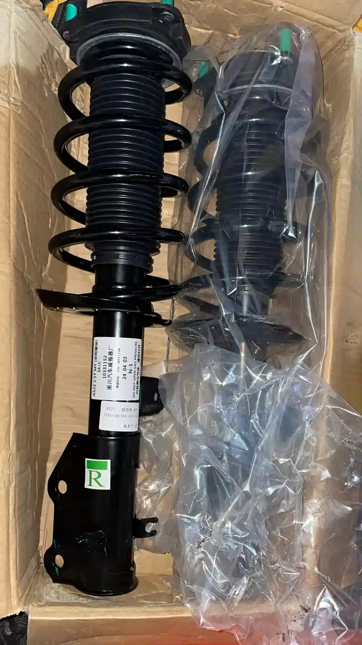

在网上查了减震和平面轴承的价格(心好痛),最后还是选择直接更换前减震器总成,当然,主要也是原厂前减震总成很便宜,一对总价459元(拼夕夕买的,我看不出来是不是正品,但做工还行)。另外就是更换前减震弹簧需要专用工具,也存在一定危险,所以直接换总成简单方便。

这是购买的一对前减震器总成,价格便宜,说是原厂淅川减震,正不正品我看不出,用一段时间再来反馈。

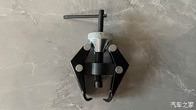

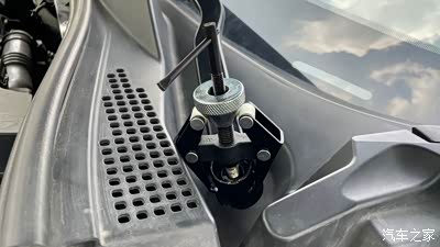

2、拆卸空调进气格栅前,需要拆卸雨刮臂总成,这个东西特别难拆,我没办法,只能买了一个专用工具↓
1、工具准备,所需工具较多,我买车的时候已经买了一套。
拆卸雨刮臂总成拉马,网上买的11元(又多花钱了)。

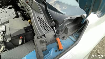

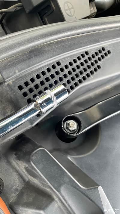

1、将雨刮臂螺丝防尘防水橡胶帽取下来。
2、使用15号套筒扳手将雨刮臂螺丝拆卸。
3、使用拉马将雨刮臂拆卸下来。不使用这个小工具是真的拆卸不下来的。

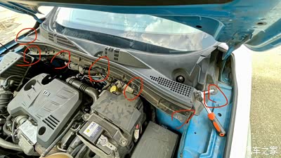

4、拆卸空调进气格栅固定到车身上的8个螺栓,这个很简单。然后就可以拉开空调格栅了,不用完全拆下来,因为那上面连接有玻璃水水管,没必要完全拆,不影响拆减震器顶部螺母的。

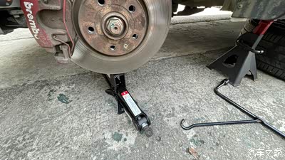

5、将轮胎拆卸下来,并放置于车下(安全考虑),然后使用支撑架将车子支撑,取下千斤顶用于轮毂下面(拆卸减震时必须用千斤顶的,个人的力量是取不下来的)。

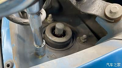

6、拆卸空调进气格栅的螺丝后,可以拉开格栅,不用拆卸下来,上面连接了玻璃水水管,拉开后不影响拆卸前减震。上图可以看出腐蚀严重。先松动螺丝就行,不用拆卸下来,把减震下面的螺丝拆卸后再来拆卸这3个螺丝。

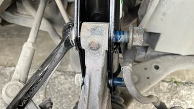

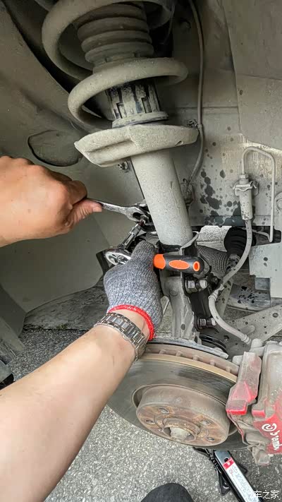

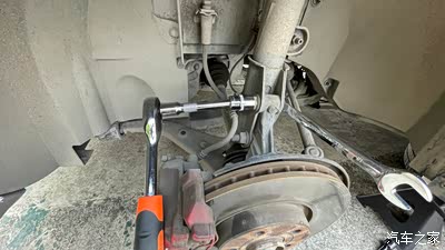

7、拆卸前横向稳定杆固定到前减振器的螺母,特别注意,这个需要梅花六角扳手固定螺母杆,然后使用15号扳手拆卸螺丝,不然是拆卸不下来的。然后,松开ABS线束和制动软管,这个就不单独上图了,很简单。
8、大力出奇迹的时候到了,使劲!取下将前减振器总成固定到前轮毂上的2个螺栓。
9、拧下将前减振器固定到车身上的3个螺母(第6步那个)。然后使用千斤顶把轮毂顶起来一点,现在可以很轻松拆下前横向稳定杆固定到前减振器的螺母,以及前减振器总成固定到前轮毂上的2个螺栓了。然后,可以拆卸下减震器总成了,特别注意,慢一点,千万不要将ABS线束和制动软管碰到扯坏了。

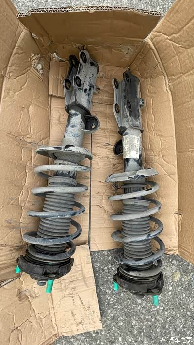

10、这是拆卸下来的旧减震器总成。

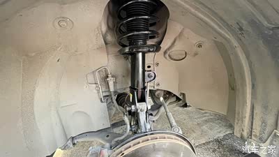

11、新的减震器安装上去了。先把前减振器固定到车身上的3个螺母安装上去,不用拧紧,一会儿再来扭紧,免得减震器掉下去了。
(1)把前减振器总成安装到前轮毂上,安装上螺栓和螺母,并拧紧到90–110Nm。
(2)前横向稳定杆连接杆螺丝安装(见第7步),安装螺母并拧紧到40–50Nm。
(3)安装前制动软管和前轮ABS传感器线束到前减振器柱支架上。

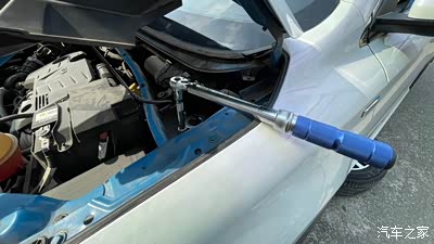

12、使用扭矩扳手把前减振器总成定位固定到车身上的3个螺母拧紧到50–65Nm,我扭紧的是60Nm。PS:减震器顶胶是有方向的哦,这个简单,就是把新的和旧的对比仔细,仔细仔细,有不一样就调节一下。

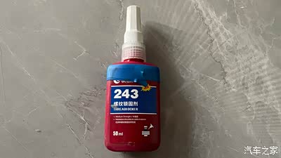

注意,所有螺栓上加螺纹紧固剂哦,不怕振动松动了。
就是类似这种的螺纹紧固剂。

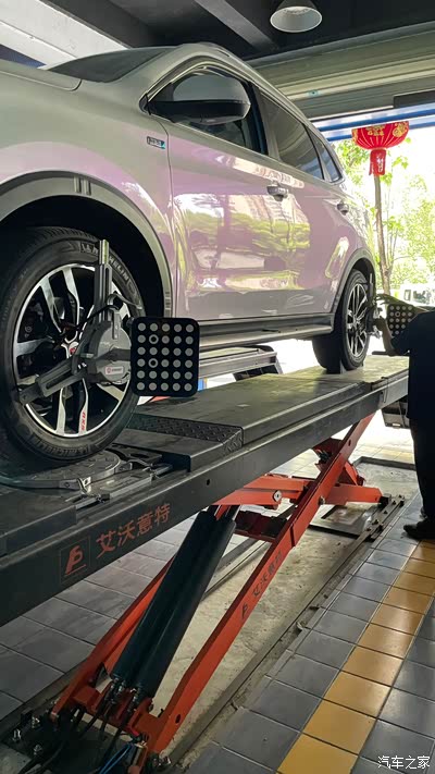

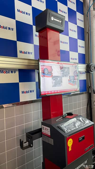

隔了两天,我还是去做了四轮定位,更稳妥一点,虽然我没有检查出有跑偏的现象,但使用专业的仪器检测一下更好,又花费了80元巨款。

四轮定位。
用时30多小时,搞定。
