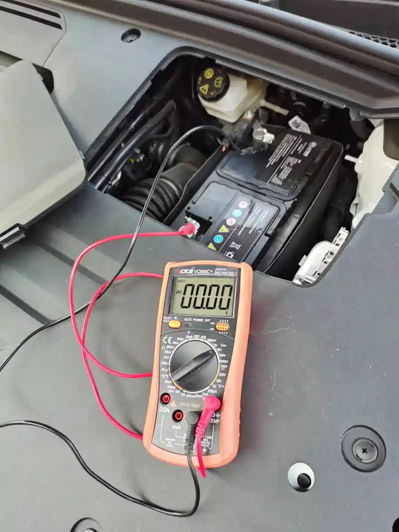

2022年9月提车,刚提车几天,第一次发现情况,停车三天直接掉电到零,完全跑空了,我以为我哪里操作不当造成的,没有在意。之后俩月内断断续续又出现了三次,找4S店检测了电瓶,说电瓶健康良好,也让我开走。今年3月份升级软件后,到今年八月份感觉还算正常,九月份又出现这种情况了,一星期内连续两次,怕了它了。确认车门都关好了,大灯关闭,没有加装其它用电器。
之前的教训,6.18就买的有这个备用启动电源放在车上供不时之需。这玩意儿也不太强,聊胜于无,零电压下,勉勉强强够启动一次。
正常情况两停车周都没事,出问题时一两天就可以直接掉电可以到零伏特。
这是停车两天就要用车,已经打不开门了,还没有到零被发现时测量电压。。。
