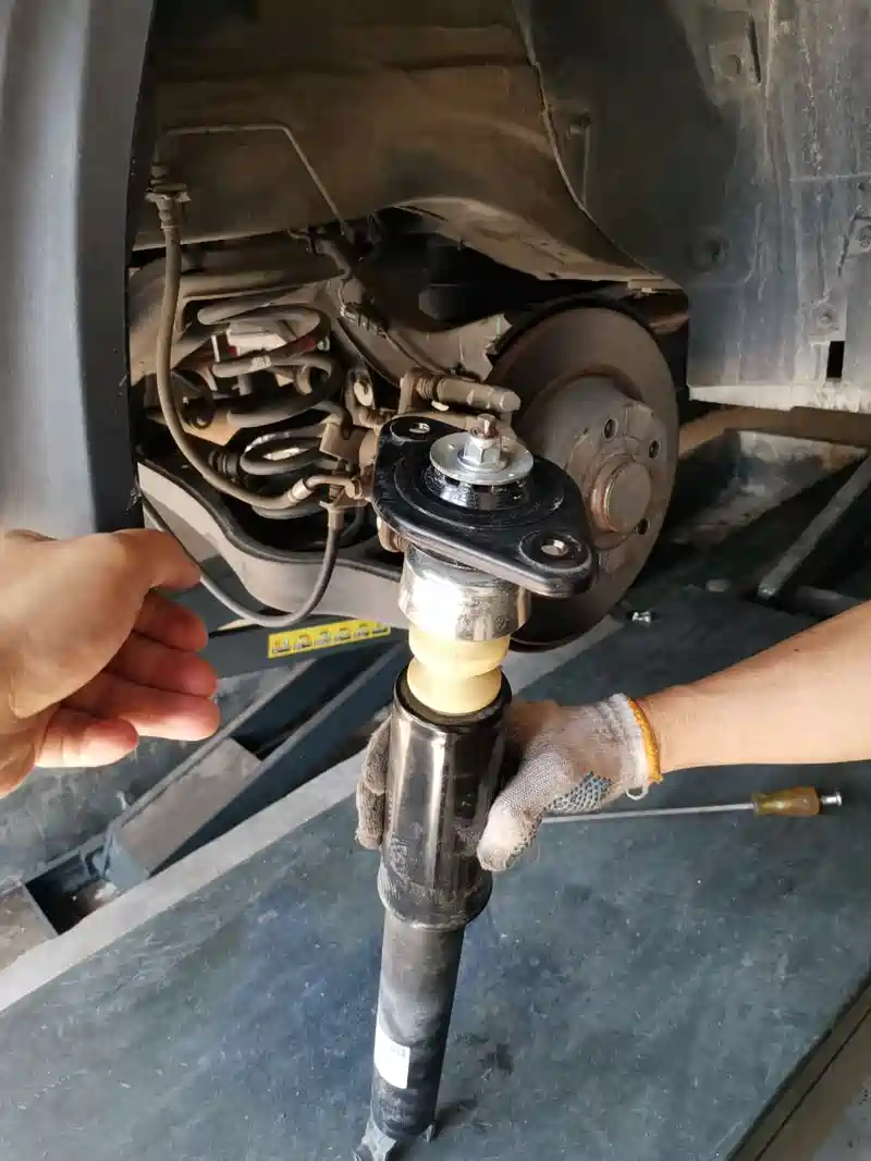

经过这段时间抽空看了淘X减震器评论区,发现有不少买家的后减震也存在相同的异响,其中有几位排查出是减震器顶部螺母松动造成的嘎吱嘎吱声。看到这些信息,我立马将车开去维修店,让维修师傅将两条后减震器都拆下来检查,结果发现还真是这样!没有异响的左后减震顶部螺母上的较紧;有异响的右后减震顶部螺母未上紧,用扳手还能拧上好几圈!让师傅用风炮将2条减震的螺母都打一遍后回装试车,再加上今天上班走了一段15公里的路,还特意关闭车窗、空调、音响来细听,异响彻底解决!连内饰的震动声都没有了,车内也安静了不少,完美体现品牌减震的功力!看来萨克斯减震的效果还是比浙川的要求好很多,就是产品装配和质量验收太垃圾,买回来还要我们动手动脑去解决,淘X店的售后也是垃圾,什么都推给底盘,死不承认是产品质量有问题,更别想退换!

就是这颗螺母,安装前必须检查上紧!
