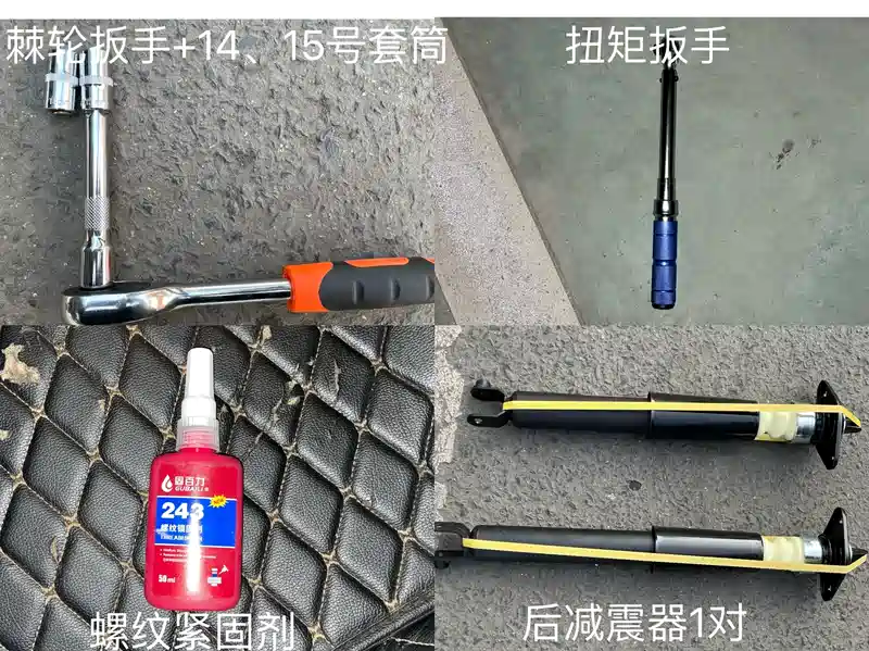

一、首先,需要准备:
2016年购入荣威RX5,到现在5年半多后减震器明显异常,减震器缓冲胶垫破损严重,异响严重。趁着38节活动,在某宝上的某萨**旗舰店花了380元买了一对后减震器总成。
一、首先,需要准备:
1、棘轮扳手+14号、15号套筒;
2、扭矩扳手(后减震器到车身 50–65Nm,到车轮支架 75–90Nm);
3、螺纹紧固剂(螺丝上需要加这个,保证螺丝紧固):
4、某品牌后减震器一对。
4、某品牌后减震器一对。
5、后备箱里面的千斤顶等。

以下是用到的一些工具:
更换后减震器大概用了半个多小时,更换也算简单吧,毕竟和不是弹簧一起的,不用其他的专业工具,不像前减震器那样,拆卸麻烦。相对来说,这个车的后减震器更换还算简单的了。
更换完后减震器后,感觉比之前好了,车后方异响也少了,希望可以用久点。
以下是用到的一些工具:
用到的螺纹紧固剂。
扭矩扳手
棘轮扳手,和14号、15号套筒。
某萨**品牌的后减震器总成。如果买其他的后减震器,如果没有缓冲胶等配件,注意还要买减震器修理包。
使用原车后备箱里面的千斤顶,还有一个支撑,避免千斤顶出现故障,车辆倾侧翻,保证安全,也可以就用轮胎放在下面,还节省一个支撑。我主要是顺便把前后轮胎对调了,所以才准备的支撑。
