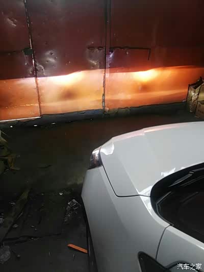

这是改装完的大灯!
来个漂亮的45度角
这种改法适合氙气灯!但是不适合LED可变色的灯泡!因为这种改法在远近光来回切换的时候有短暂的断电!变色的LED灯就会变色!

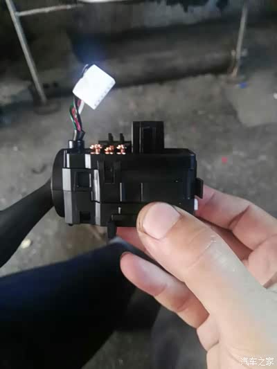

这是大灯开关!标记的是大灯开关的固定卡扣!手一捏!
花圈的是卡扣
这个剪头是开关拿出来的方向!
黑白是大灯开关打开过来的电源!红黑是大灯近光!黄绿是大灯远光!
我的改装方案是黑白线和红黑线链接在一起就能实现大灯打开就能亮了!因为不这样改的话大灯打到远光灯不亮!但是变光的翻板有动作!接完线就能实现打开灯远近光都能亮了!
白光
黄光
黄白光
这是完美的切线!和灯的三种颜色!
这是黄白色远光
这是黄光适合雨雾天气
这是大灯开关分解的样子!
刚开始想把这个抹掉但是后来一想有点费劲!就没弄!弄这个和接线是一个道理!

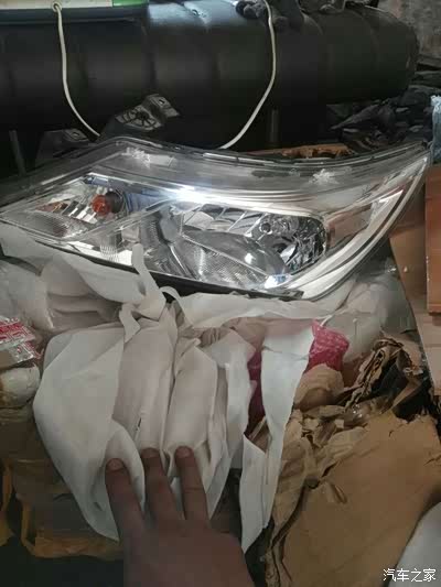

这是原厂原车的大灯!

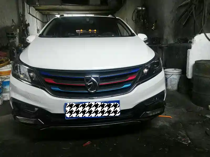

帅气的前脸
