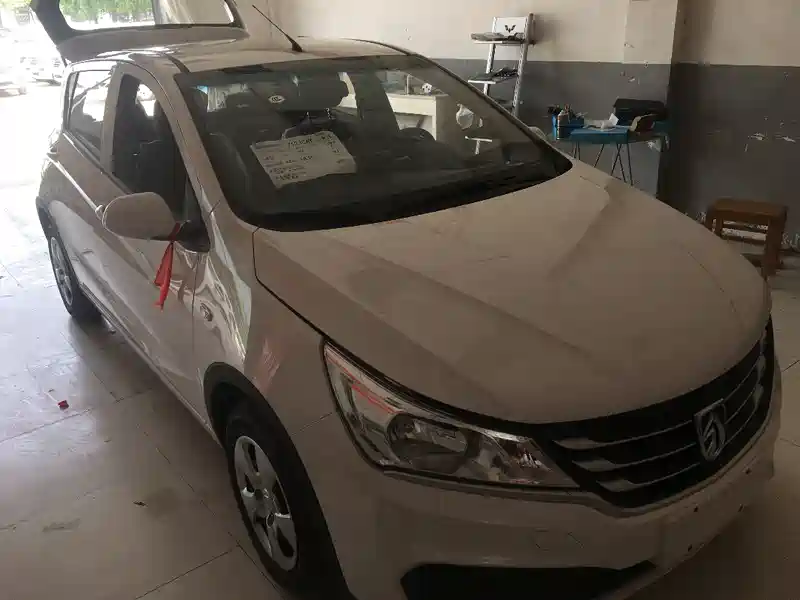

外形比较时尚,对年轻人和女士来说还是很不错的
