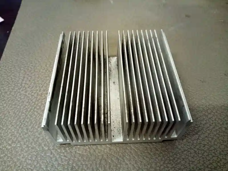

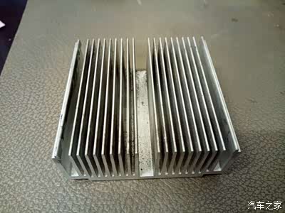

进入正题,这次改动还是针对空调风机电阻,本人愚见,认为异味的根源在电阻的材质上,在不增加成本、不损坏原有零件的前提下,找到这样的一块电脑的CPU散热器铝座进行硬改。

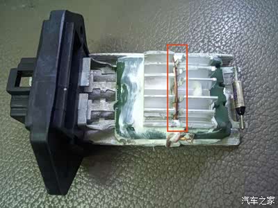

按照测量好的尺寸用角磨机进行切割,再把铝座中间的散热片去掉,磨平,这样可以更加地贴合,更有利于散热,两边用钢锯锯出两个口子,预留好用铜线捆绑的位置。
正面用切割出来的剩料切成合适大小,中间还是要切割一下,预留铜线捆绑的位置。

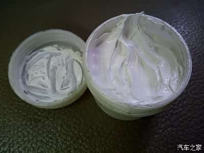

切割好的前后两块铝片与风机电阻的贴面涂满这种电脑CPU用的导热硅脂,帮助导热散热。

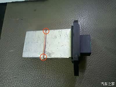

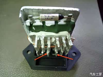

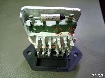

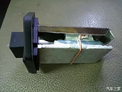

找一段单芯铜线(废电线剥一段),涂上硅脂,把前后散热片捆绑在电阻正反面。注意!风机电阻上有凸出的几个点(红圈圈位置),不要让散热片压在上面,更不要破坏表面的涂层,不然会有短路的风险。

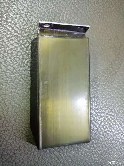

前期做的铝板,为了防止电阻上方的空调管往下滴水,这次还是把铝板装上。
考虑到加装的铝片可能会有滑动移位的可能,把正面的这块散热片中间的两片挡片用力挤压一下。

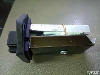

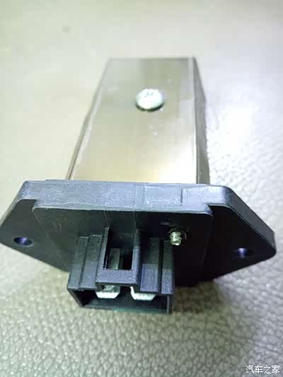

在铝板上钻个小孔,装好铝板后,用螺丝拧到散热片的挡片上加以固定。
应上一贴子车友们的要求,把铝板拆下来拍了个照。铝片是做成这样的造型,钻孔后从里面上螺丝固定的。
这就是装好后的样子,大家可以参照改动一下。
