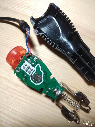

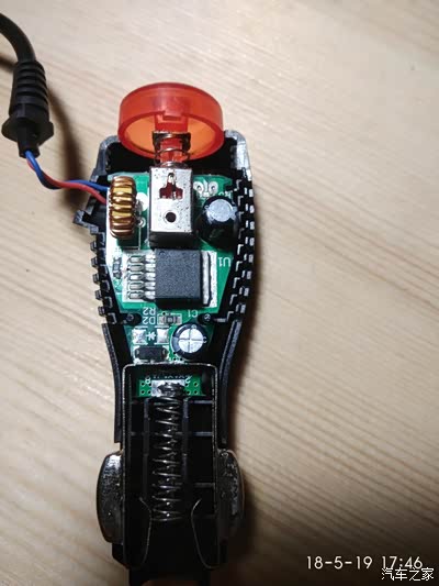

开讲正题了,买时随车送的垃圾记录仪开收音机噪音很大,无意间发现是记录仪点烟器供电干扰收音机,网上买了个号称不干扰收音机的供电源,接上线后有噪音有所减少但还不理想,拔掉电源收音机清晰,插上有电流声。网上也找不到合适的电源索性记录仪换个趴趴狗的。

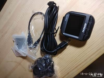

卖车送的垃圾记录仪
网上买的号称不干扰收音机的电源,比原记录仪电源稍好,原电源扔了里面惨不忍赌
网上买的号称不干扰收音机的电源反面

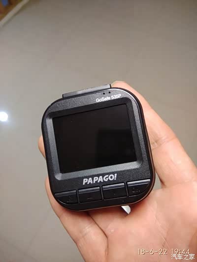

去年买的记录仪花了400多,后来改装电压过高烧了,情况后面讲
去年买的记录仪花了400多,后来改装电压过高烧了,情况后面讲,此记录仪换上收音机干扰消失,把网上买的号称不干扰收音机的电源接上此记录仪又有干扰,说明是电源问题。

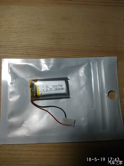

车稍微停几天或夏天车内高温,冬天低温记录仪都要重设时间太烦人,保修还要拆了寄过去,看网上有人自已换电池,我也来自已动手换,买电池回来看这么大点容量,估计停几天也会没电,索性改为常电替代电池给时间保存芯片供电。

买的内置电池看着很小,估计用的时间不会长,每年换电池的话记录仪容易拆坏,索性不用内置电池了,改常电供时间保存

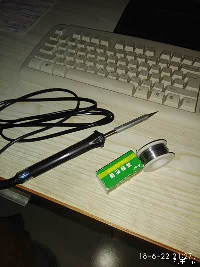

特买的电洛铁

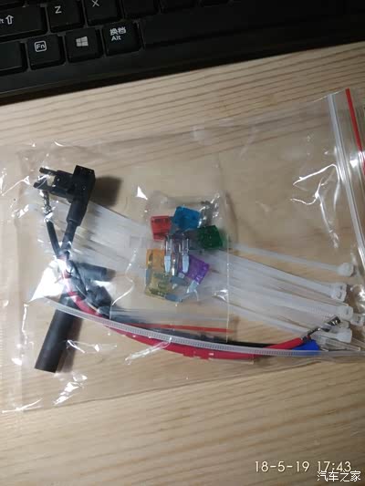

改常电用的保险取电器,用不上的东西叫卖家给我换成扎带

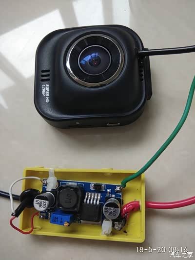

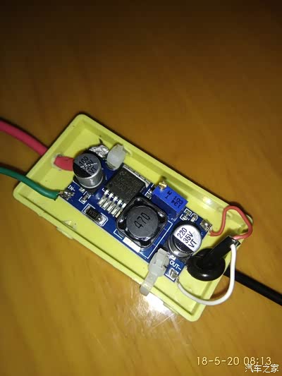

焊好的LM2596S可调降压电源模块,找了个塑料板用电洛铁烧几个洞穿线和扎带,线穿过来打个结以防扯掉,塑料板起绝缘作用以防绑到车上和负接短路,安全第一,刚学焊焊得不好。黄色的螺丝样是调电压的,要通电时调才有用,4.2V最好,因为电池充足电时是4.2V,最好不超5V。也有人图方便直接用固定5V输出的电源,因担心劣质电源对收音机再次干扰没有哪样做。

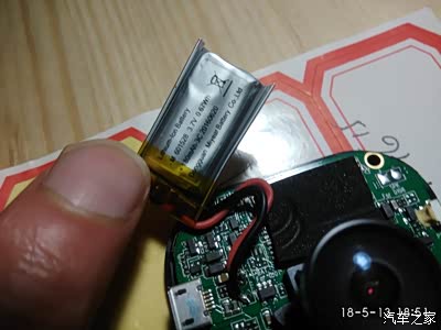

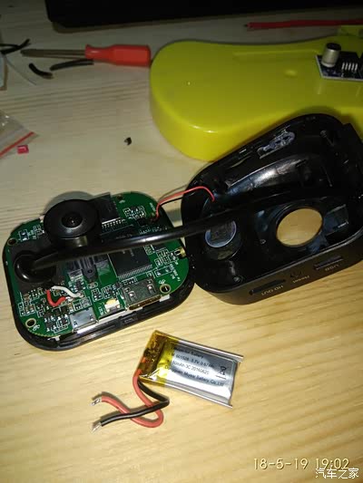

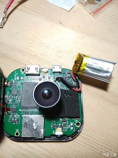

拆开的记录仪和电池,还没拇指大,聚合物电池鼓包,不及时换掉会压迫电路板

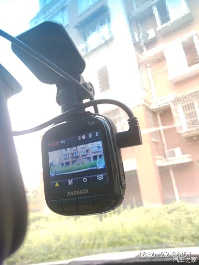

安霸A7方案,成像清晰,大广角,此图片晚上手机拍的效果不好

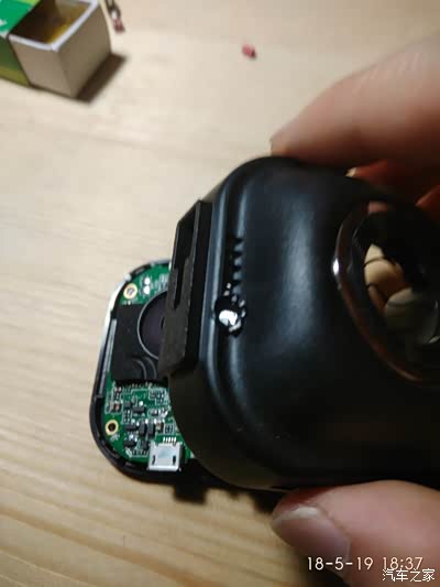

电池取下常电线焊上的效果,正负极不能搞错哦,记录仪外壳用洛铁烫个洞,线穿过来打结以防扯掉
这是烫的洞
焊好的样子

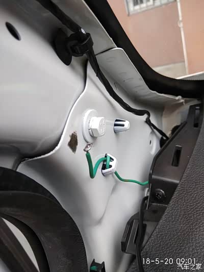

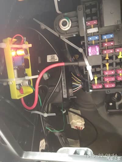

A柱左侧板取下来这个空位很大穿下去,搭铁线(负极)留在上面接到上面螺丝上,正极接下面常电
原来打算焊在铁皮上油漆都刮开了发现焊不上,是我的不会焊的原因吗?只好接在这个螺丝上,为什么接上面不在下面接,因为下面不好干活,有的螺丝上在塑料件上会接接触不良。这个是最好的负极点。图片可见宝骏的做工多差,国产车拼接点多为螺丝拧成本低,合资车多为焊接成本高,再次印证一分价钱一分货,这还是异响的隐患。

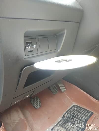

打开保险盒取电,一只手用力拉开一条缝,光盘上面插入,然后左右分别插入光盘,三方都有卡子,下面没有

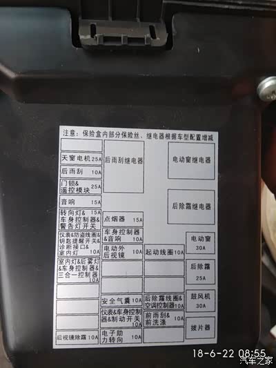

室内灯取正极,这是常电,对照图片找到对应的保险丝

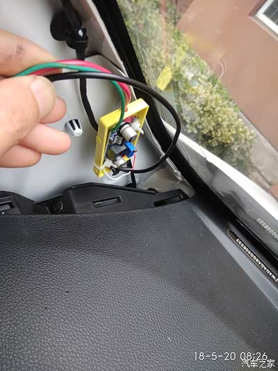

用扎带固定好电源模块,取电器也要用扎带固定好防止行车过程中抖动引起接触不良,不开钥匙模块灯常亮,由于是给记录仪时间保存供电,耗电量小到忽略不计,模块也不发热,车子停1个月不开启动也不成问题。

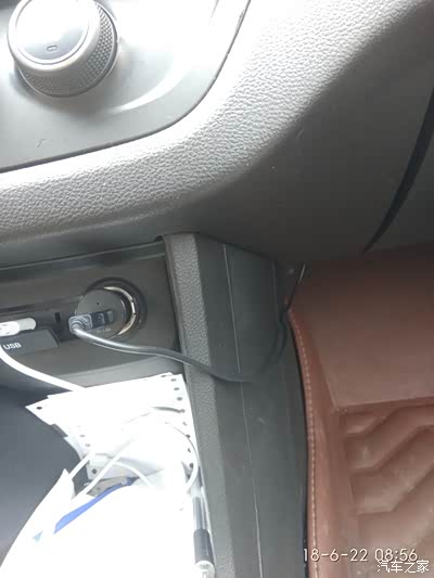

记录仪录像由点烟器供电,我之前安装走线是右A柱,所以这个没动,车启动开始录像,熄火延时5分钟关机也没问题,从此再也不担心记录仪肾虚了。

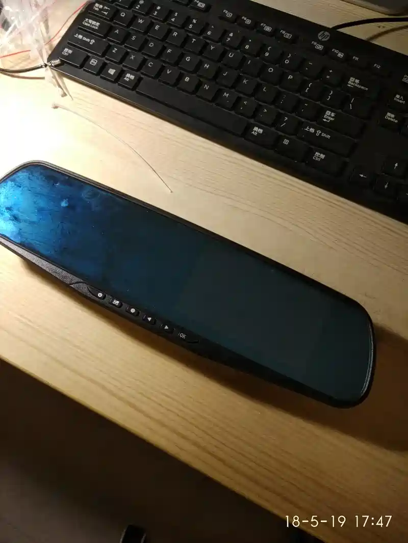

这就是没用万用表量模块电压凭感觉调烧坏的记录仪,拆掉重买了一个

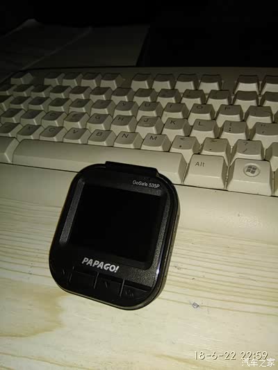

原型号烧坏也买不到了,买了个相近的内置电池拆了接常电代替电池,注意看是两根线供电,外面下雨原因看起来模糊,原则上永远不用重置时间,到此2个问题完美解决,对了差点忘了褔利放送。
