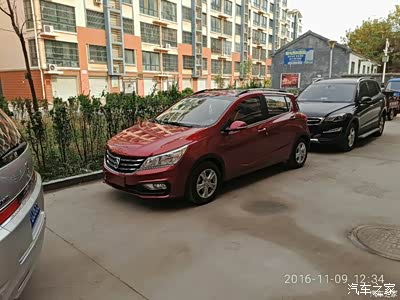

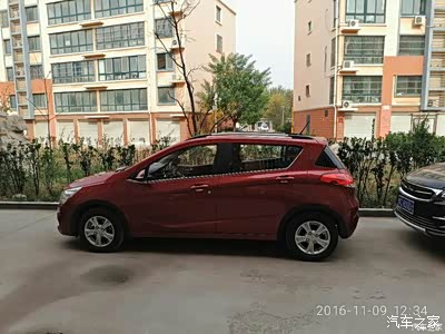

按照车友惯例。先来张45度

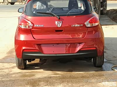

屁屁。。。看了半天真没发现有什么不错的地方
侧面。腰线不错。很带感。C柱设计很新颖

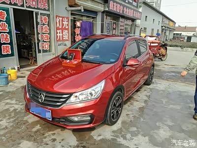

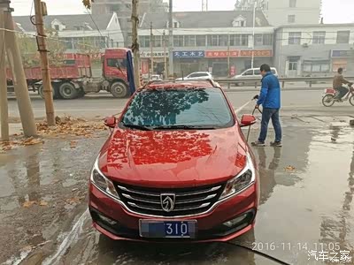

200元40次洗车。老板是我的损友。另外秀下车牌。310哦(⊙o⊙)哦。前后都是字母。为了防套。进行了前后打码。车友们也要注意喔。发车图记得车牌打码。。。

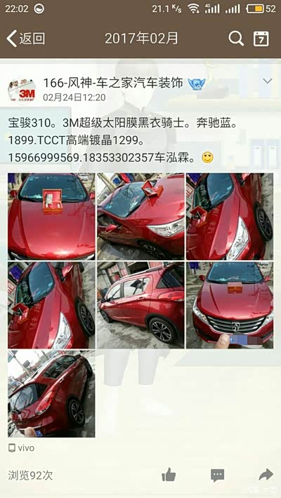

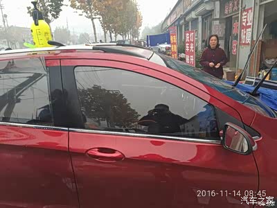

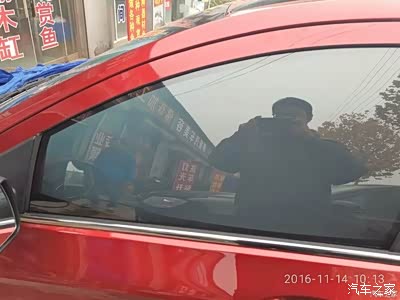

贴膜镀晶:
3M整车贴膜
前档——蓝色魔力磁控
前档——蓝色魔力磁控

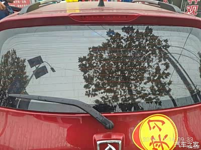

后档——黑衣骑士
侧档——黑衣骑士。

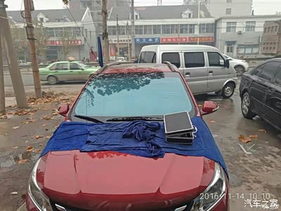

TCCT镀晶
损友拿我的310打广告。。TMD不给我遮车牌。。。。⊙﹏⊙

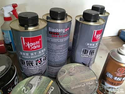

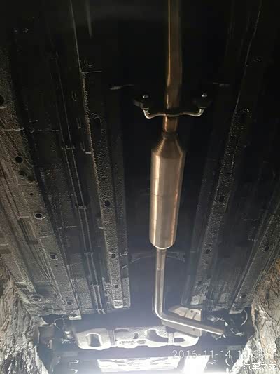

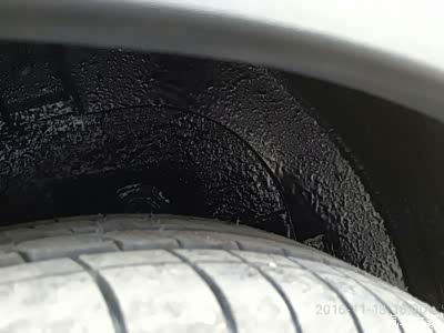

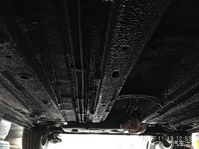

底盘装甲:
完工图。
喷完后等晾干。底盘喷了两遍用了三瓶。排气管是不能喷上底盘装甲的。朋友给了喷的效果更好更匀称,直接把排气管拆了喷的
轮拱里面也喷了一层。四个车轮用了一瓶。具体隔音效果。。聊胜于无吧。不要抱太大期望
标榜的底盘装甲4瓶。包工包料300大洋

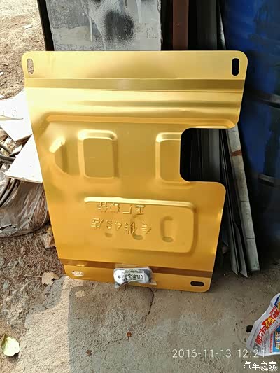

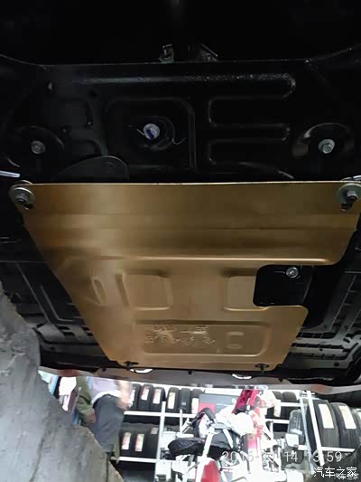

发动机护板:
马云家。铝合金的。。
有车友说发动机护板影响发动机下沉。。所谓下沉,不是指发动机掉在地上,而是说发生碰撞时,发动机支架下降几厘米,用底盘卡住它不让它撞进驾驶仓。不是跟母鸡下蛋一样晃荡掉地上。。。。
装完效果图。一孔对不上重新打孔。。。。

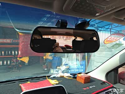

原车小小的内后视镜。小。。而且不带防眩目。。经常被尾随的远光狗虐的不要不要的

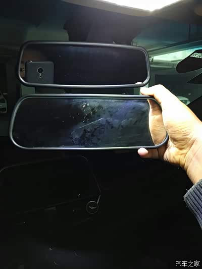

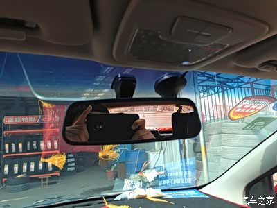

更换宝骏730顶配的手动防眩目内后视镜。底座是一样的。感谢310论坛车友北仑河技术支持。请自行搜索精华帖集
上面两个图没发现多大差别???好吧。。来个对比图。难道这就是传说中的没有对比就没有伤害吗。。。

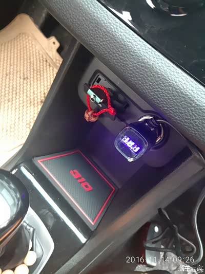

杯槽垫。马云家大把

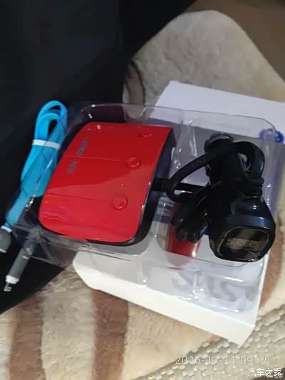

先科一拖三。再也不怕点烟器口不够用。带电压检测。实时显示电瓶电压。效果见上图
钥匙孔夜光圈。纯属装饰

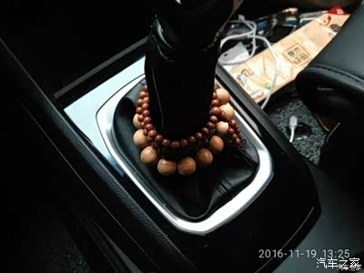

档把上的桃木手串。。辟邪。。。。。

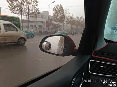

小圆镜。调节两个小圆镜的角度以能看到后车轮以及后30%车身为最佳。左侧过限宽门或隔离石墩。右侧靠边停车看看路边距。还有最重要的一点。过红绿灯实线时防止压线。压线3分200大洋。。。

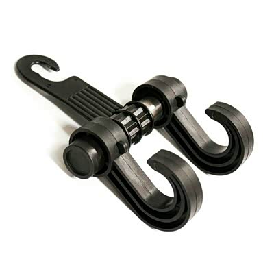

挂钩。即可挂东西。又能给后排乘客做扶手。马家那种挂钩强烈建议不要用。当你一袋羊汤。。。我就不说了。羊汤真香啊
这种挂钩很容易断。。说多了都是泪。。可惜了俺那羊汤啊

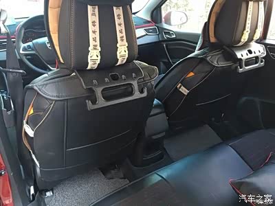

座套颈枕:

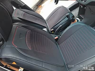

座套。朋友家店里的220大洋。终身包清洗

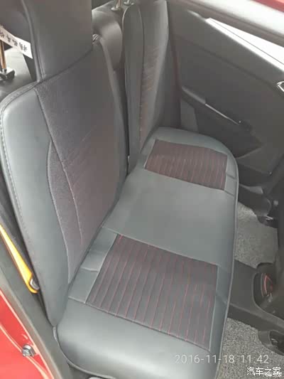

后排。不大服帖。310后排窄
马云家的颈枕。与座套居然很搭
哎呀。图发重了吧。又发了这个图,很重要。请大家一定看好。这个座套两侧是开口的。不板正啊。不好看啊。。但是!!!但是!!各位498车友们。你们的座椅安全气囊!!!!我还用多说什么吗???切记切记!!!

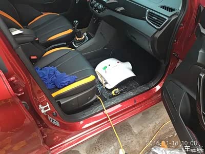

具体原理真心不清楚。烟雾缭绕。做了以后新车的味道淡了好多。
烟雾缭绕

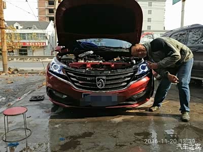

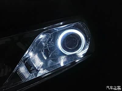

改氙气灯
天使眼。配置:海拉5+雪莱特安定器+飞利浦灯泡
远光。专业修理远光狗
也给损友这个二货爆个照。。。二货。。。
