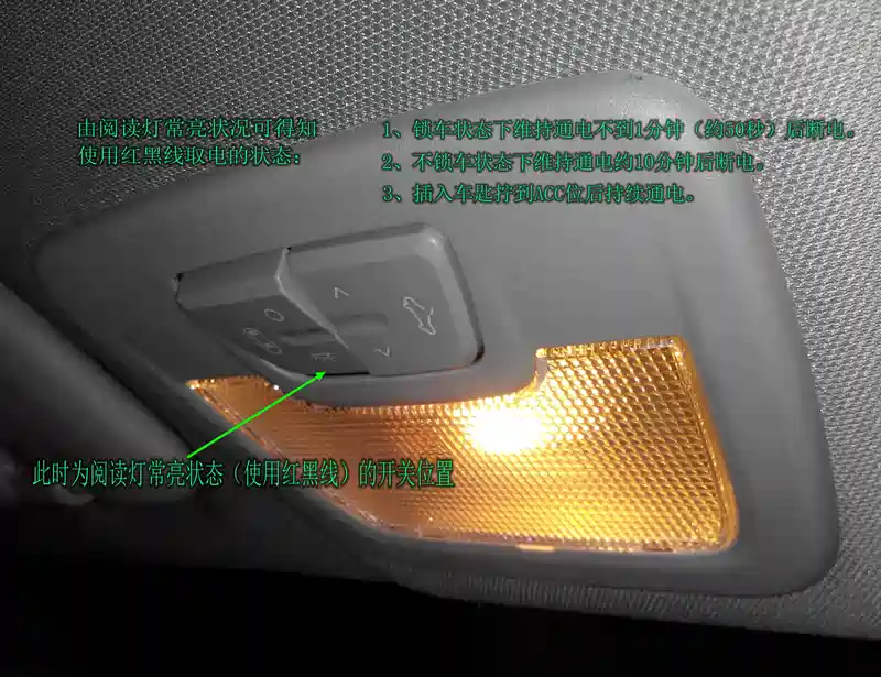

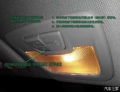

先弄清楚阅读灯电源供给的时间长短及受控状态

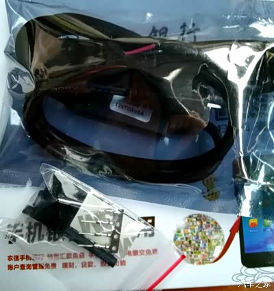

上马云家买了条12V变5V的降压线,商家很细心,配了几个很有用的配件。
这个厂家很实在,用料不错,用刀片刮过验证。

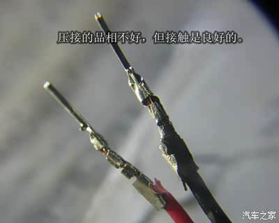

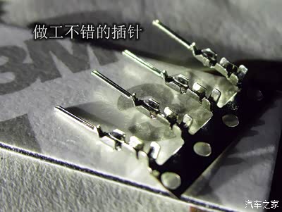

无损加装用的插针,加工工艺很好,照片上看起来大,实则很小的。

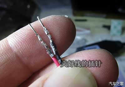

把线放进插针的凹槽里,用钳子小心压合凹槽压紧线材。
请无视我粗糙的做工吧,年纪大了,手眼都不好使了。

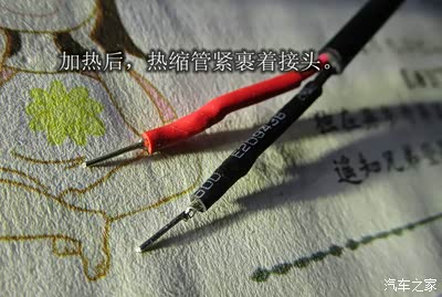

套上热缩管,只露出插针。
用打火机烘烤,使热缩管紧裹插针,既绝缘又增加了强度。

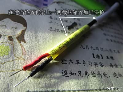

再套上两截热缩管,加强可能摩擦处的绝缘保护。此处可以用缠绕胶布代替。

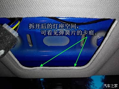

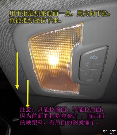

拆阅读灯
有点紧,要用点力。
对线束检查分析得出结论,印证了某位车主的线的选择。阅读灯的控制是一个单刀三掷开关,原理图见照片。
小心观察里面的铜夹头还是有点小缝隙的,这就是为什么会配插针的原因了。

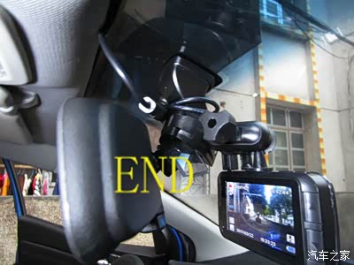

完成作业
