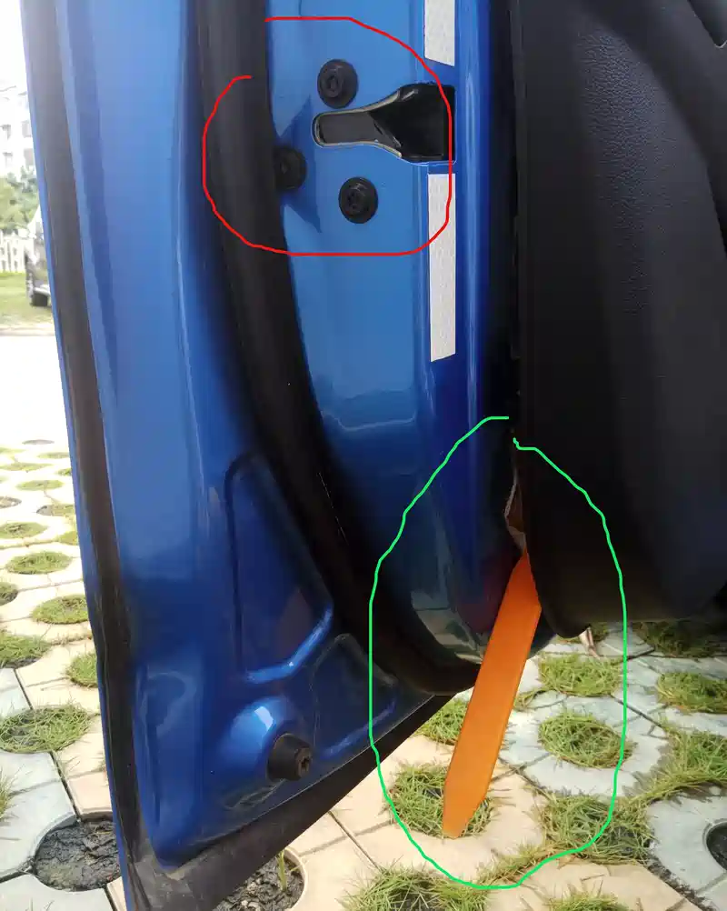

我的宝骏310用了4年了,现在门锁会乱跳,遥控开锁时会“卡卡卡”几下,关锁也会“卡卡”,我通过查资料知道是门锁坏了,趁天气好我就自己把锁坏了。由于太忙了,图片不是很多。
从车门下面插入撬棍,用力拉,往上抬,断2个卡扣是正常的。装饰板就出来了。
红圈有3个内菊花螺丝,等下要用特殊扳手扭。买车锁时一起买扳手。
