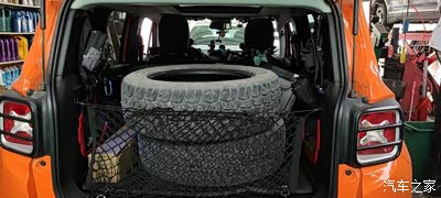

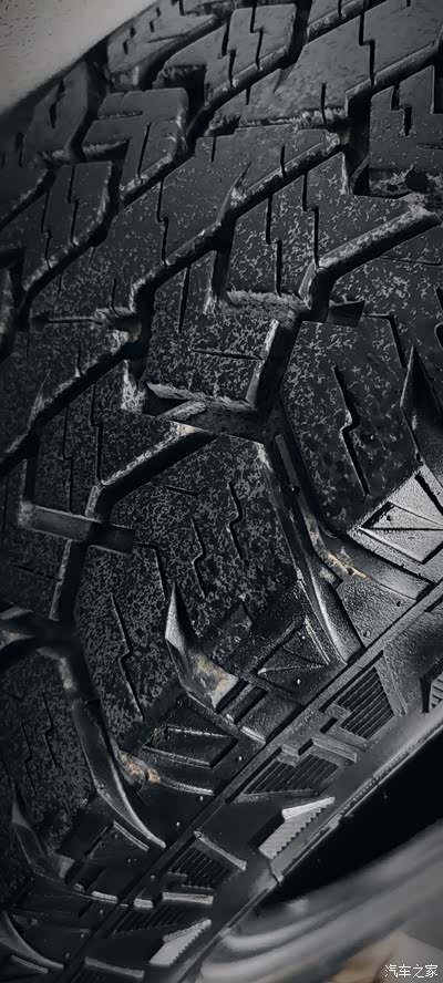

本来只是计划去改法兰和前脸的。结果头一天去修理厂,正好遇到换下来的4个胎,2356018,狂野大师,尺寸完美。立马替基友收了,象征性的给了点费用。
除了没白字,花纹还是可以的,而且胎噪还真的不高。

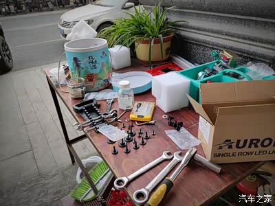

整理第二天要用的工具,装了一车。

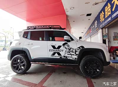

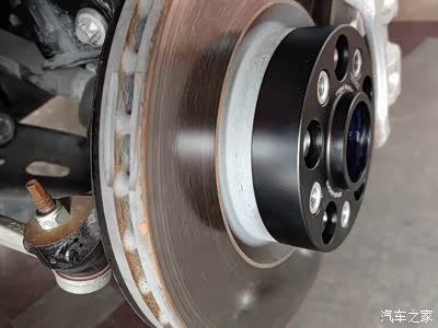

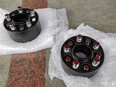

第二天一早赶到客户现场,先换胎,上法兰。选用的是v***法兰。正宗锻造,合金钢垫圈设计,延长法兰寿命。硬派越野车友多年装车实测,质量还是可靠的。
这里提醒下各位上法兰螺丝,不要拿风炮去轰,按照正常上螺丝扭矩上就行了。扭矩太大,反而容易导致螺丝疲劳断裂。
数据前30后35,落地效果还是很明显的。

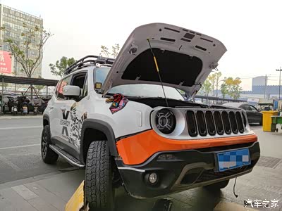

现场空间不够,用广角拍的,有点怪异,哈哈。

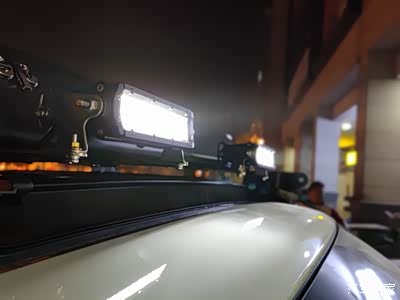

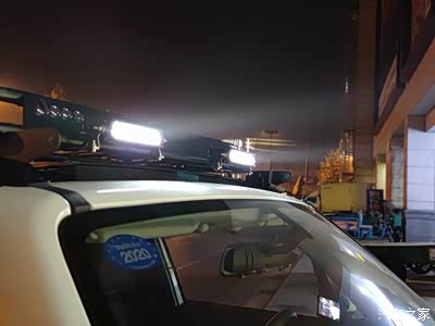

安装灯具
换好胎,找个空地,开始装辅助灯。行李架上有设计好的射灯支架接口,本来打算把灯倒挂在支架上,结果发现会影响天窗开合。于是只能考虑装在上面,但是这个接口要安装专用支架才行,事先没准备。不过这个难不倒我,找来了4片角码,打孔,DIY了4个支架,完美装车。

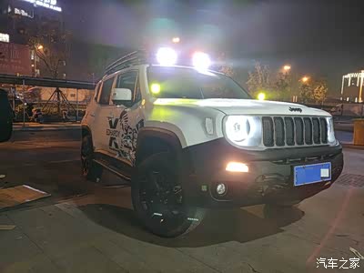

白天忘记拍照了,这个晚上拍的,补个图。一分价钱一分货啊,气质跟60一对的,完全不一样![]()
之前装的是杂牌双排40寸300w条灯,由于说行车有口哨声,换成了北极之光6英寸单排。虽然单个功率才30w,两个功能加起来也就60w。但是品牌终归是品牌,亮度、射程可以说还在杂牌40寸之上

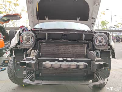

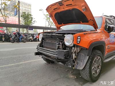

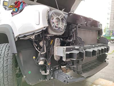

激动人心的换脸时刻到了。两辆车卸下前脸,先套下能不能装。
两车同时拆下前脸。
1.3t的多了下中冷护杠,铝合金内杠吸能盒。这些都要统统拆掉。要注意下,中冷护杠拆的时候一边一边拆,一边螺丝卸下,按上后再拆另外一边,不然水箱框架有位移的可能。
可能是考虑到1.3t四驱安装th前脸的问题,老款结构是水箱+冷凝器,1.3t变成了水箱+中冷。冷凝器变成一个小罐子,塞到右大灯下面。
所以这个中冷护杠是从1.4t的时候带过来的,其实没任何用处。不懂广汽减配的时候为啥不减配这种没用的东西,反而减配啥网兜护板隔音棉,真是醉了。
水箱前面的导流罩也会卡住,可以选择换75专用,或者。。直接割。这里说下线锯真的好用,划到哪里割到哪里。
全部整改妥当后,把我的前包围套了下,准确无误,可以安装。
拆下一桌的螺丝拆车件

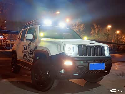

最后完工,这张照片灯光角度不太对,一上一下的,调整辅助灯光照角度,嗨皮回家~
