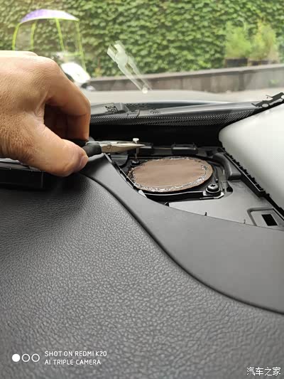

喇叭是在网上淘的,感觉自己动手能力还可以就自己换了吧!上图
使劲翘不要怕不会坏
顺时针方向
取卡子
