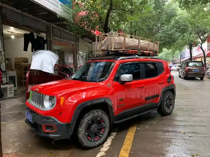

趁双11,酝酿了一年多了,铲子脸终于换75脸了,开心
物流自提,便宜,货车侠上线
开拆
全新75前杠总成,原价3800,双11打折
古铜色,暂时不改了
拆原车铲子,4驱保险杠
呆萌
上车
