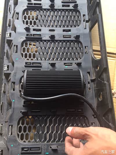

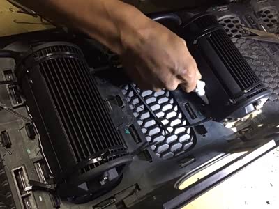

这事考虑了很久,不想加在行李架上,因为行李架在不出游时没打算装,平时拆下来放杂物房里,刚开始打算装在前牌上面的四个格子里,想装在护杠上吧,位置又差了那么一点点,思来想去,干脆,在那7个格栅里选两个位置,掏空它,选左右最两边的格栅吧,因为水箱前面还有块隔板的固定点,不好做,最后选了3、5来掏,因为今天研究半天花了不少时间,而且还要去五金铺子做两个支架,索性就先做个样子吧,毕竟之前没拆过护杠还不知道应该怎么装呢
来吧,我又来做小白鼠……

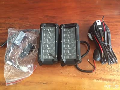

装它,因为装这个位置它的尺寸刚刚好

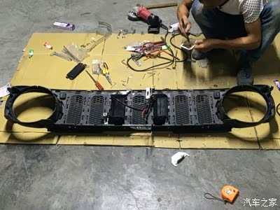

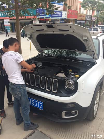

去朋友的改灯店开拆,毕竟还要接线,找专业的安全些

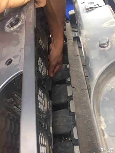

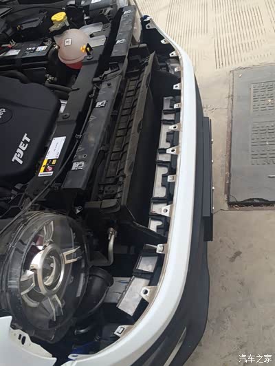

老实说这前脸不好拆啊,各种位置的钉子很多

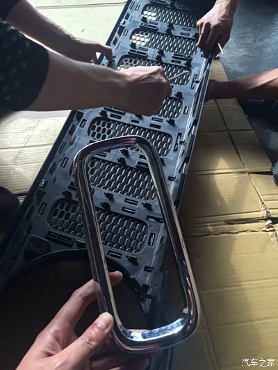

看看这鲨鱼齿似的……

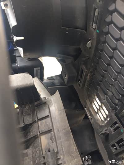

先把这个镀件拆下来

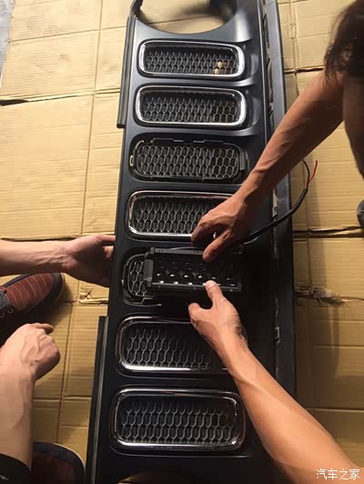

对比好位置

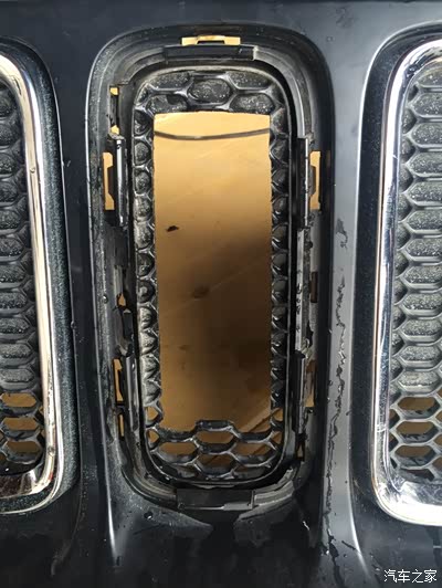

切割
因为不想破坏镀件只好往里收一收

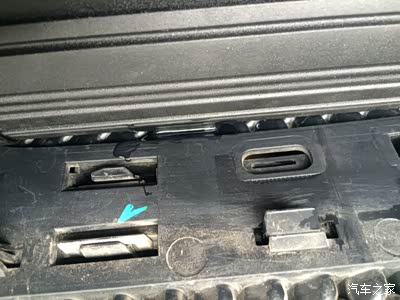

卡扣

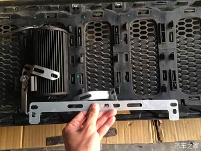

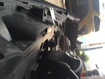

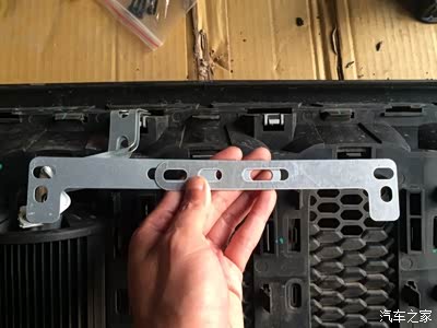

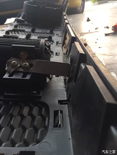

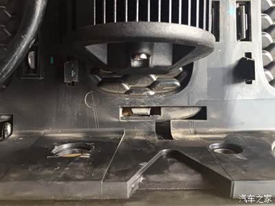

搞了半天最后决定还得找地方做两个支架,一个在下方当凳子似的顶着,一个在上面当吊环吊着,不然装不稳
这是下面的
比对测量,这是上面的
这么做支架完败
失败品
完败啊……不美观也不实用,白搞几个小时,还是“凳子”和“吊环”好,得找个手工好的铝合金手艺店才行

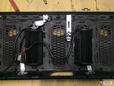

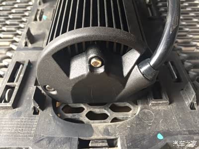

再拆,搞了几个小时,最后来一小哥说,扎条扎嘛,呃……你怎么不早说,笨啊,之前脑子里一闪而过的钢丝线怎么就想不起来呢

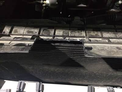

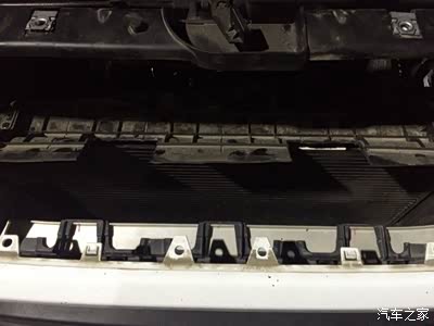

中间这是水箱前面隔板,半软半硬,切了两个口
好吧,扎条+胶
用一段时间可以,太久估计发动机舱里的温度会将它们慢慢脆化的
再把切开的边给修饰一下才行,不然有点显得太突兀,没办法不能全挖掉,得留扎的地方,留下边的空间透风,另外一个原因是灯面不大

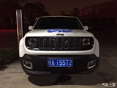

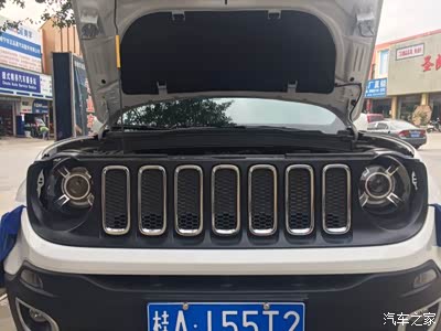

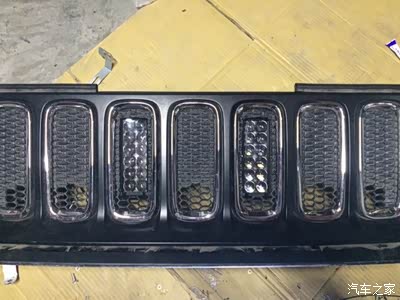

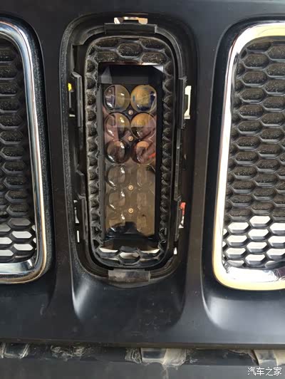

暂时装回去,这么看得出来不
近光+射灯,应该不选3、5格,选2、6格,这样照射面应该会宽一些,你们应该也都发现射灯照高了吧
因为前脸格栅是稍微朝上斜着的,要贴实就会偏高,没事,做好支架再调呗,现在也就是个初步的样而已
远光+射灯,加了个带多种爆闪模式的遥控线组,固定、爆闪两不误
固定开关整改时再装,还得上班呢,只能抽空搞
好不容易拍一张,太亮了,正面拍不了,肉眼无法直视(不是郊区路面可不敢开,会亮瞎对面的,要文明用灯
嗯,还是换到2、6好些,用一段时间再说,不行就买块新前脸内板继续切
