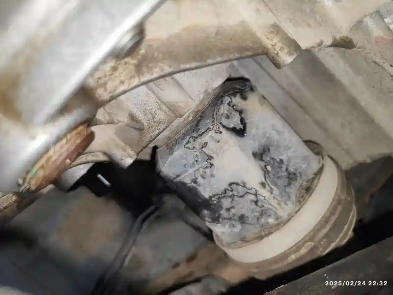

用随车千斤顶,把左前支起来,爬进去就看到放油螺丝,和加油皮塞了,螺丝是12mm的内六角,一定要用加力杆,非常紧,皮塞直接拔掉,太紧不好拔可以扣一个角顺着就下来了
放出来油黑乎乎的,其实是暗黄,放的时候还是清黄青黄的,在盆里就黑了
,闻味道油已经变质了,就像机油暴晒后那种味道,用手指捏已经没有黏性了,建议车友们八万左右一定要换一次,
