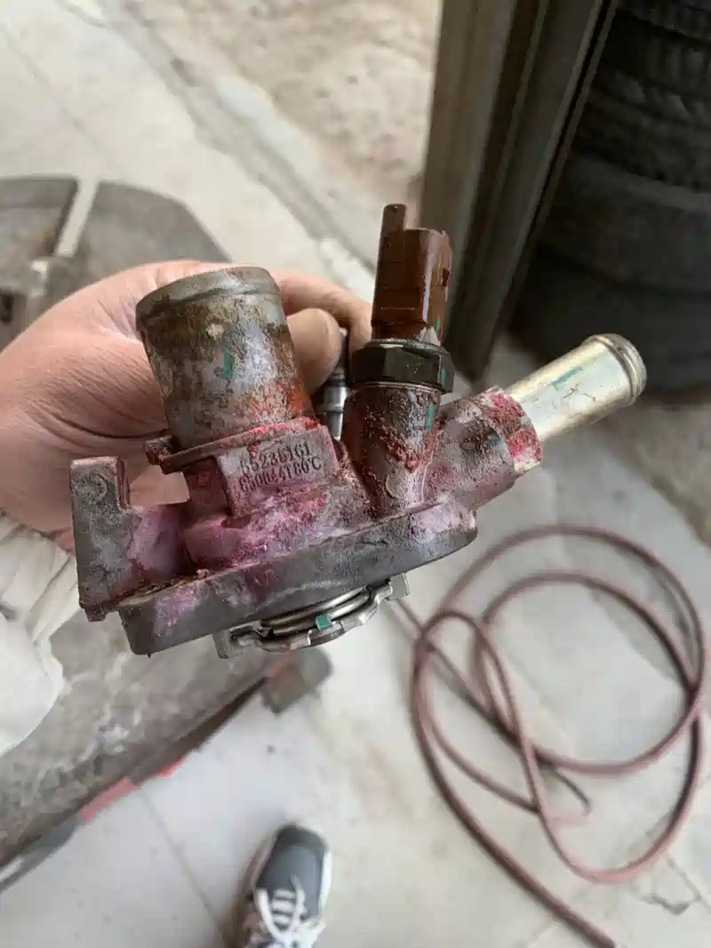

自由侠防冻液少,之前到下限就加点,前后行驶五千公里左右,一共加了1.5升。最后一次加完后一个月左右,水壶中看不到防冻液了,发现车底有少量防冻液,怀疑漏水。更换节温器,更换防冻液。
拆下旧节温器发现渗漏严重
渗漏严重,水渍腐蚀结晶
密封圈老化

节温器漏水通病,目前行驶11万➕公里。漏防冻液的车友尽快更换节温器或者节温器密封圈。不然越漏越多。通病,通病,通病。
