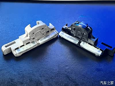

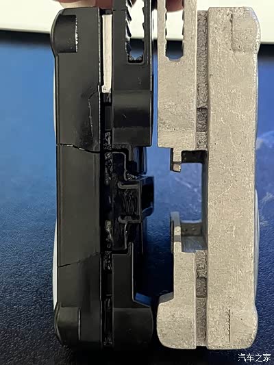

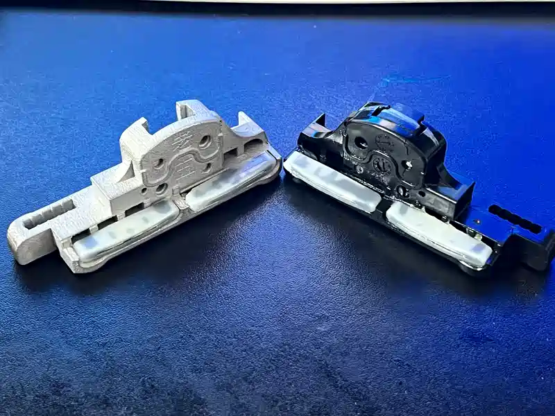

天窗维修配件推荐:原厂一比一铝合金滑块老五制作,保留了原厂设计润滑条,减少轨道磨损、异响、晃动漏水问题。
建议各位修天窗的车友拿图对比网上采购更换,终结原厂塑料包铁天窗滑块容易断裂导致天窗打不开问题。

原厂一比一铝合金滑块老五制作,右边原厂
一比一设计,加强了滑块的强度同时兼顾原厂保护性设计!
(当然,天窗后轨道要定期清理润滑)

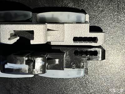

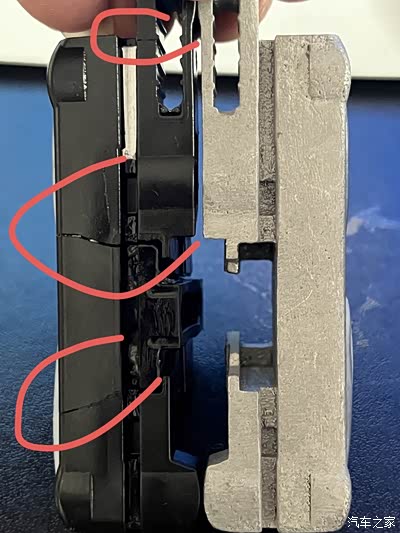

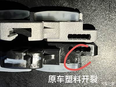

左边原厂长期日晒容易爆裂、断裂。导致天窗玻璃打不开(当然,天窗后轨道要定期清理润滑)
下面原厂就是容易断裂位置,导致天窗电机拉伸拽不动天窗

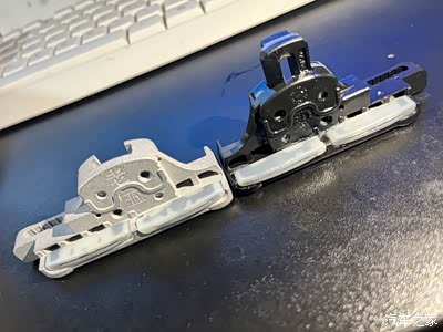

对比(当然,天窗后轨道要定期清理润滑)
对比

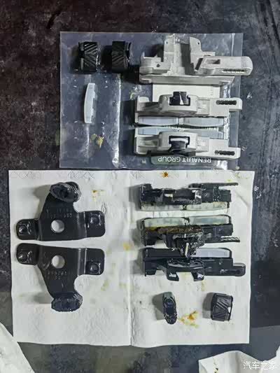

维修案例:
(当然,天窗后轨道要定期清理润滑)
(当然,天窗后轨道要定期清理润滑)
(当然,天窗后轨道要定期清理润滑)

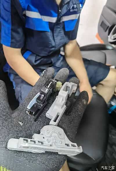

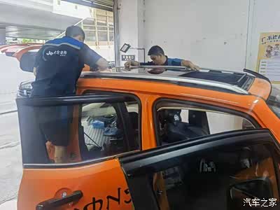

深圳市非常厉害的师傅,每年维修自由侠上百台,经验丰富(当然,天窗后轨道要定期清理润滑)
拆下来原厂损坏的黑色塑料滑块对比。
强烈推荐自由侠车友,尤其是有天窗需求的已经损坏的车友更换参考!
