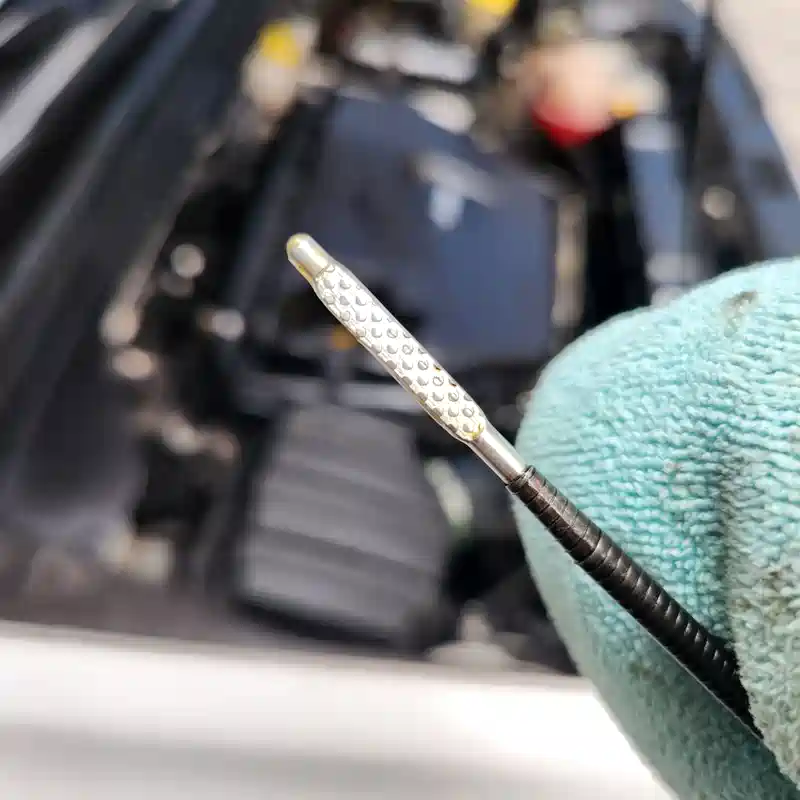

遇见的非常诡异的情况,上个月刚保养换的机油(5w40),目前行驶6万公里整,上周看机油尺还是满的,今天一看到下线了,而且也没有提示缺少机油或应该更换机油,目测也没有烧机油的情况,这是什么情况,有没有老铁遇到过?

看看漏了没,还有你保养完跑了多少公里

正品机油吗?

没有烧那么厉害吧?
我的之前是节温器漏水维修,拆开发现气液分离器坏了有油,加满尺大概5000公里到中线,目前3000公里少了十分之一尺左右

应该是烧机油

一般不会烧的这么厉害。
看油尺操作没问题吧?

我用的ep530,上上次跑了4000km,到下线下面,补了300ml。上次正常。这次跑了3000km又是到下线的下面,补了600ml到中上线。

  朋友维修厂1月7号保养换的10W50的机油(说能缓解烧机油)到油尺顶部,到2月20号跑了5500公里到油尺底部,补充了约700ml到油尺顶部,烧机油确实存在,6月份大修换过活塞及活塞环,9月换过气液分离器,所以不能确定与大修有没有关系

用壳牌HX8 5W40机油试试

自由侠的机油尺特别不好看,我就没次都看的不确定

我的开了13万公里了,开始出现嗒嗒嗒响声,问朋友说可能发动机缺机油了。加了后不响了。昨天刚去做了个保养,发动机油底壳前后都有油渍,可能漏油了。只是找不到漏的地方,叫修理厂清洗后,过一阶段再举升。如果还漏的话到时候要检查一下气门室盖密封,是不是橡胶老化了。顺便说下,自由侠发动机油底壳放油孔螺纹滑牙了,我买了螺丝,叫朋友测出来,螺丝是M12X1.25牙距,自己又买了丝攻,汽修厂回牙回下就好了。

你这如何判断机油到了下限?

不一定是烧机油,你看下油气分离器是否坏了,我的车第一次出现这个问题的时候,油器分离器有外观有渗油的痕迹,拆下来确实是油和气分离不好,换新后跑了有两年又出现这个问题,前后换了三四次了,而且把涡轮都搞坏了,后来换了涡轮没换油气分离器,过年跑高速下了高速尾气就冒白烟,那叫一个人间仙镜啊,前几天又质保了一个涡轮,换的油器分离器,回头再试试高速后是否还有问题。
