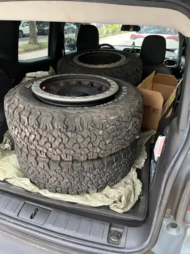

文化有限,字就随便码点。我采用的是当下性价比很高的四驱弹簧升高,优点是便宜,缺点是偏硬了点,但我觉得原车本来也挺硬的。轮毂用的是MAT的,16*8j,ET10的,轮胎用的是225/70R16的百路驰KO2
从车友手上收的轮胎轮毂,小跑一万多公里了
