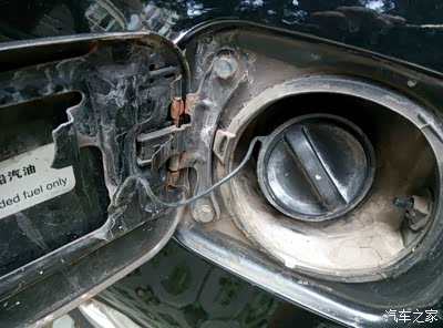

4月底买的07款F3,1.6机头,10万公里,没有过大事故。一万二。买来之后保养,换电瓶,换了两条轮胎,整个清洗了一遍空调管道。算下来大概花了3000出头了。最近发现油箱盖的合页生锈不好盖上了,然后网购了副厂油箱盖和一套工具(最近比较拮据,就买了60块钱一套的)好的,下面上步骤图。自己还
合页生锈了

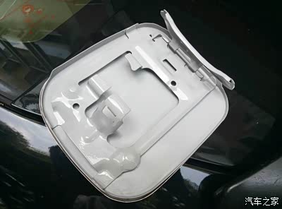

网购副厂的油箱盖,原色

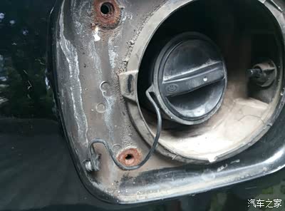

先用10mm的六角套筒把两个螺丝转下来,然后把油箱口的那个卡口慢慢转下来。
取下原来油箱盖上面的弹簧夹子,我的直接掉下来了。

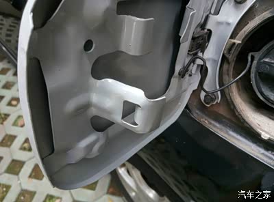

把合页盖上点,弹簧夹子先放前面,再放后面,能卡住了就OK。然后上螺丝。上螺丝不要直接拧死,上好了试一下,位置不合适还可以再往前推一下

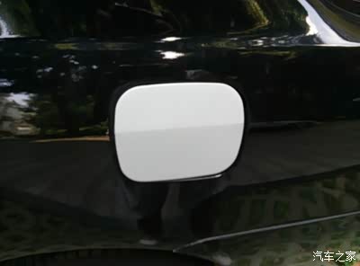

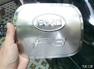

网购的不锈钢贴,省得喷漆了。。。
但是有点不合身,贴上后油箱盖打不开
安装后试一试,如果盖不上就把那个金属片往下掰一掰
最终效果。好的,我要去网上找黑色贴膜了
