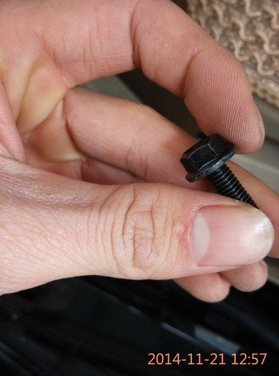

困扰了我一个多月的物体滚动异响的问题终于找到了
究竟是一个什么样的物体异响会让我如此的心烦意乱呢?看图↓
没错,就是这个外六角螺丝!发生在一个多月前,每次起步加速
或者刹车,拐弯,上坡下坡都会出现咕噜噜咕噜噜的滚动声,串来串去,听着好不自在。然后我就在车里找啊!所有的储物盒,包括后备箱,备胎下面,全部把东西拿掉开车还是有!不甘心啊,去四儿子店,工人试了车,确实响,怀疑是门里,拆门板,有手电筒找不到,手摸不到,用吸尘器吸不到,然后工人怀疑在侧裙里,没有办法,让我就这样开!回来之后心情自然不爽,没办法,强迫症厉害。我就琢磨啊!初步判断为比较结实的金属物体跟车身有铁板位置的碰撞声,范围确定在驾驶位一侧,驾驶座与后座之间,物体有足够的晃动空间,哪里有铁板呢,除了门里,档把里面是毛毯,不会出现这种声音,今天灵光一现,拆迎宾踏板,把地毯掀了,手伸进去一模没有,再摸一把!我靠,螺丝!拿出来一看,果不其然。我终于找到你了,在我扬起手臂准备把它甩走的时候,一想,不对啊,怎么会有这个螺丝在里面?我又没拉过螺丝?哪里掉下来的呢?
知道坛子能人多,大伙帮我估计估计。就是这个位置伸手进地毯里摸出来的!
