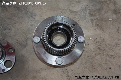

去年4月20卖F3最底配,裸车48800,4S什么都不送,连看车带付款1个小时搞定,现在看人家39800拿下正的差距太大了。小三还是很改力的,至今21300公里,大小毛病异响,这些还好都没有。油耗综合不会超过6升/百公里,全是自已保养,机油用的是蓝壳,不论是高速公路,还是老家的上下坡操空还可以,就坐我一个人高速公路开150码不漂很稳,就是起步一、二档很肉,三、四、五档力道很好。换了很多东西,前中网后亮条,铝合金轮毂,桃木中空,加了恒温空调(这个没用),一体导航,全车隔音,四窗亮条,前雾灯,远近光疝气大灯,自动关窗器,中央手扶箱,日行灯,高位刹车灯,后尾灯罩,行车电脑,F3电子钟。全是自已动手。在这里我重审一下,比亚迪的后服务实在是不甘恭维,我首保之后就脱保了,现在我自已保养,感觉到4S店保养花一样的钱,自已保养用好的机油,很划算,现在感觉车越来越好开。换了铝合金轮毂以后,一直感觉鼓刹太难看了,现在自已动手把后鼓刹改碟刹 。改碟刹改好之后现在开了500公里左右,感觉刹车灵敏度和以前鼓刹差不多,就是刹车点头没有了,刹车没有以前硬邦邦的感觉了。我看了论坛上还没有改碟刹的,我来和大家分享一下,希望大家不要拍砖,先是来一张鼓刹
:office:折轴承轴头
上桥码,轴承轴头。

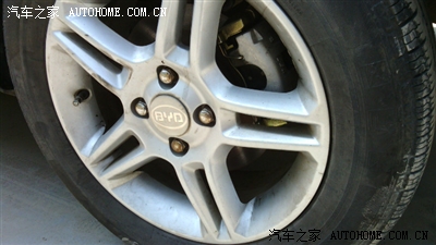

轮子先上一下,好不好,有没有碰到,好了再折下来拍几张,

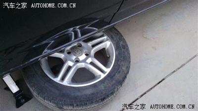

轮子放到车底下,安全为主,
最后上轮子完工
