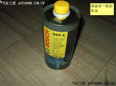

准备好必要的工具,
准备好一瓶刹车油,
