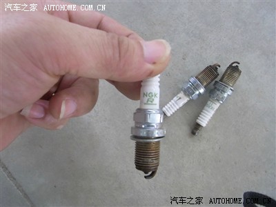

     换下来的4个旧火花塞,有一个找不到了

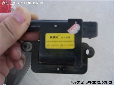

     路边修理厂给我换的点火线圈,4S说质量没保证,后来我自己换了,待岗

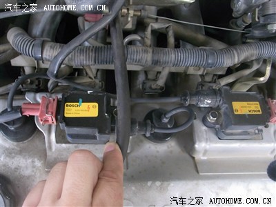

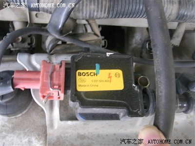

杭州4S买的博世点火线圈,和原来旧的一样,自己换上
一只新的一只旧的搭配用,有一个星期没打顿了,不知道能不能长久,2个新线圈一起换上,打顿现象非常严重。一只新一只旧就没有,,有高人能解吗

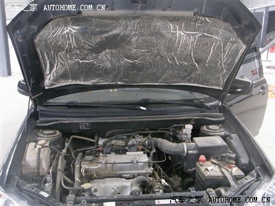

引擎盖隔音棉自己贴的,四个门也贴了双层,后备箱没贴,打算装喇叭时一起搞(小3后面没喇叭)。隔音效果没想象中的好

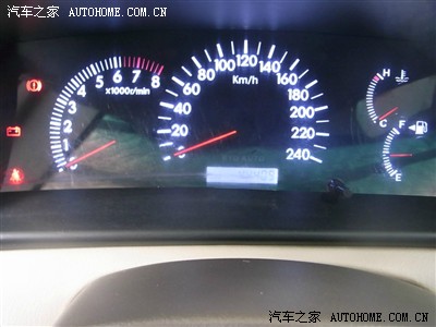

里程表4w5还没到
