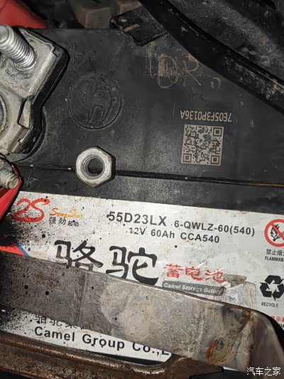

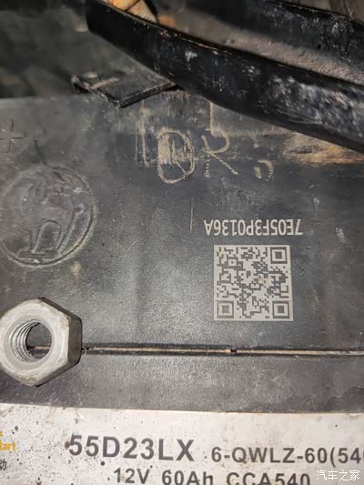

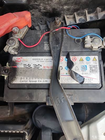

无事闲着给车找妖是真的会人为造孽出来,前段时间检查机油尺,给氧传感器用喷火枪烧红再进洁厕剂泡,最后把氧传感器给保养废了,那天还给电瓶的箍紧螺丝加紧了,今天无意中发现中控哪里自己加装的电压显示,车静态电压只有11.5伏了,今天仔细看了电瓶才发现,原来是那天自己作孽扭紧电瓶固定螺丝力气过大,电瓶底部有细微电池液体漏出来了,看电瓶上的编码好像是2017年换的电池,现在才7年就给我整提前退休了,哎,本来预计车电瓶使用10年的,,再次给车友提醒一下,车正常就不要像我一样每事找事,把正常的保养坏了
