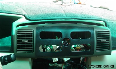

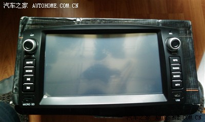

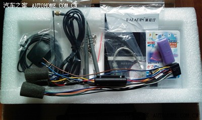

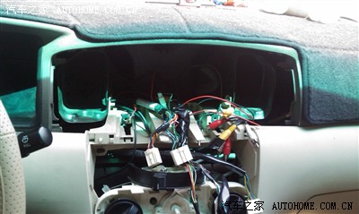

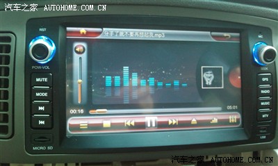

以前给小三搞过好多东西,这次把最近做的改动发布给大家,首先说下派拉丁一体机作业,派拉丁MP5一体机,带蓝牙、电视、导航、16G卡、MTV包邮1450元。小三以前的索菱一体机,因为SD卡接触不良,老是跳歌,一咬牙干脆直接换了一个派拉丁的MP5一体机,论坛里有关拆卸的作业很多,我就不重复介绍了,拆卸方法——先拆卸排挡面板——然后拆卸中控面板——然后拆卸中控空调风口。作业如下:
自己配套有线,不用更改线路,插上就好

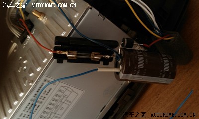

下面放个我自己做的点火防止一体机重新启动的电路,安装这个后最大的好处就是熄火后点火不会使导航仪重新启动,很棒的一个功能,(电容是10000UF的因为没有找到16V的,用一个63V的代替的,这个电压是耐压,只要不要低于12V就可以,一个6A的二极管,其实这里只要个2A的就足够了,当时买了,后来发现大了点,没有管)安装这个后,拔掉钥匙,等大致10秒左右自动关闭一体机。 这个保险是给的线自带的,我为了方便直接焊接到这个上面了,最后用胶带把这个和线缠到一起很牢固。电容用了10元,二极管用了3元

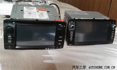

新旧一体机外观对比  (右边新的,体积和重量都少了了很多)

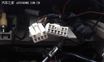

传说中的CD接口(双接口) 完美的和一体机配线接到一起,无需破线。
拆下后线很乱

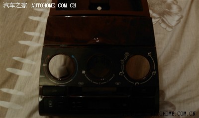

更换的中控空调风口 (原来是银色的,有点旧,看着不舒服就换了) 这个用了50元

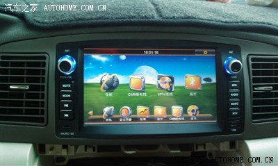

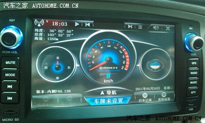

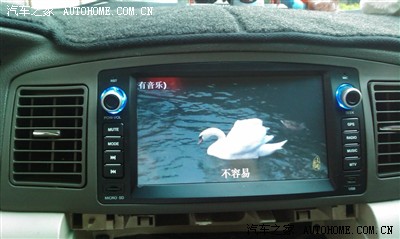

安装效果图  (MTV播放)
这个是一体机主界面

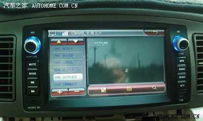

电视功能(CMMB),很清晰。
MP3播放
善领导航界面,点导航后,可以还有两个导航软件给你选择。

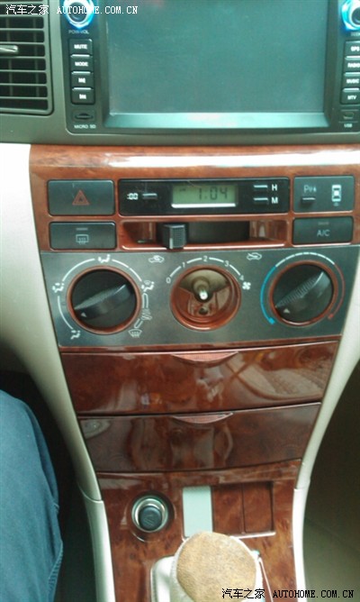

 更换的新的中控面板和排挡,以前颜色是银色的,不是很好看,这次一次性都换了 (中控面板+烟灰缸+排挡面板=190

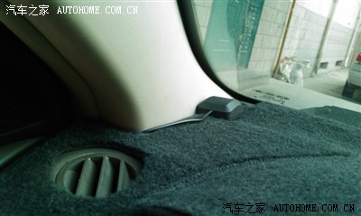

GPS天线放置位置,我导航仪搜星很快,只需要几秒钟就能搜好。

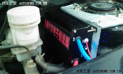

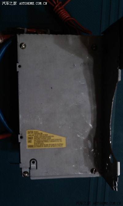

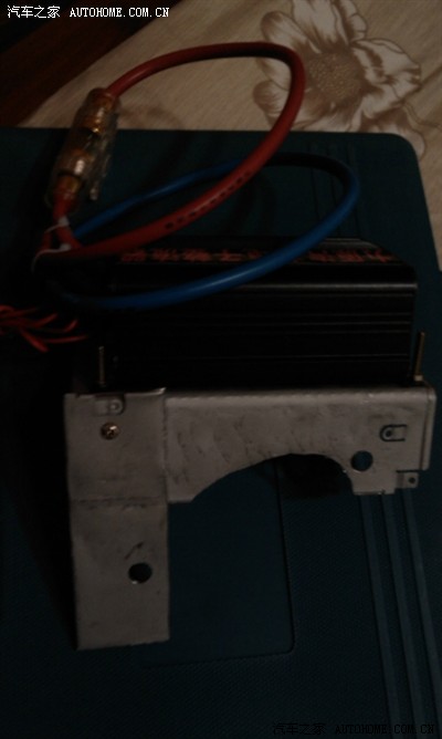

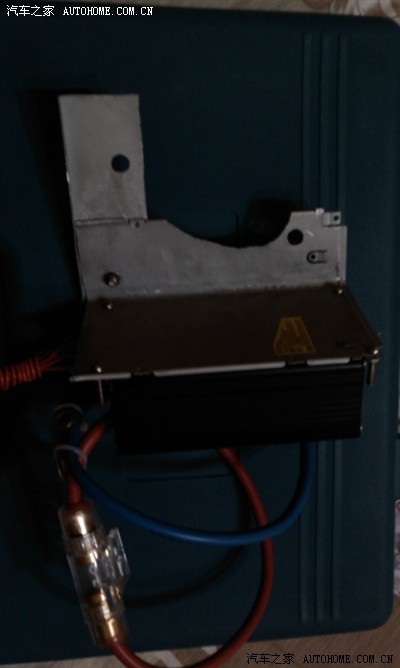

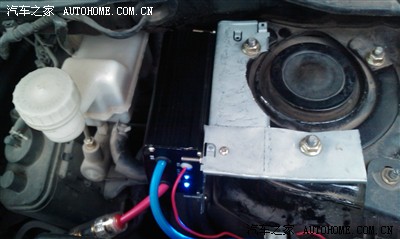

现在再介绍下我安装的汽车整流器:安装方法很简单,就是把整流器的两头安装到电瓶的两端,这里我想说下,这个不是广告,虽然网上介绍汽车整流器功能很多,我没有发现其他的功能能,不过安装后,汽车起步动力明显的强了很多,以前起步不轰油,起步快了很容易熄火,现在基本不用轰油就可以顺利的起步,具体原理,我的理解是:因为火花塞点火需要的电流高,这样就造成火花塞点火时,因为大电流造成电瓶电压形成一定的压降,电压略低后火花塞产生的火花相对就较弱,点火的效果不是很好,而加了大量电容,点火的瞬间,一部分电流由整流器电容提供,使电瓶不会产出压降。我的理解也许不是很正确,错误了希望大家谅解。 镇流器用了200元包邮,我们追女会团购的,520万UF的容量,动力变强了不是我一个人说的,是大家一致结果。
我自己动手自制的整流器支架,是个旧的光驱外壳做的,废物利用,安装后很结实,不废话了,看图:
自己做的支架,光驱的标签还在上面,呵呵

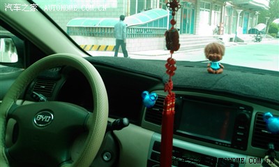

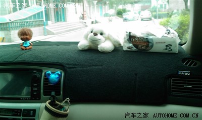

这个是我购买的仪表台防晒垫,很不错的东东 ,和台面完美结合,我购买的时候是特价118,现在貌似涨价了。

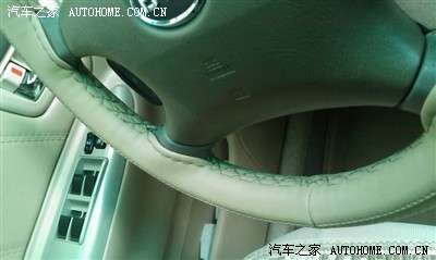

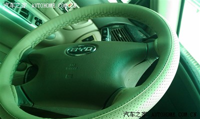

自己缝制的方向盘也拿了晒晒 50块买的

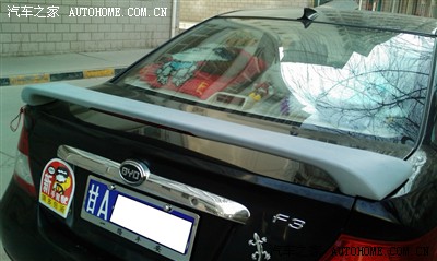

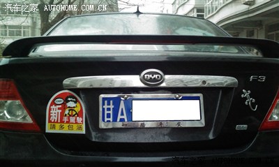

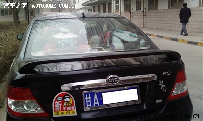

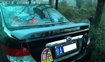

自己安装喷漆的尾翼 尾翼花了120元买的,自己买了两罐自喷漆喷的,花了12元,效果还是可以的
没有喷漆前
喷漆安装后效果

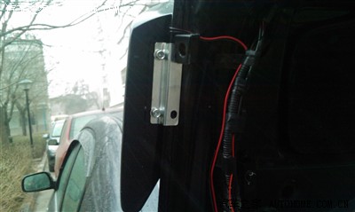

尾翼安装卡子 ,无需在后备箱盖打眼,带的两根高位刹车灯线,接到刹车灯的连线上就行了。

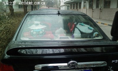

 老婆勾的段段秀,很漂亮哦  一个也就30,很好勾,买个枕芯装进去就OK
放到后挡风的效果(前面的图上也有效果)

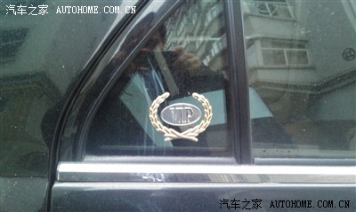

VIP车标 这个是10元买的

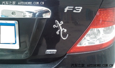

 避祸用的壁虎 这个便宜用了2.5元
