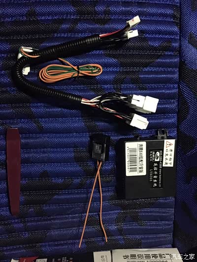

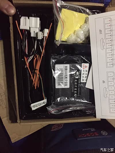

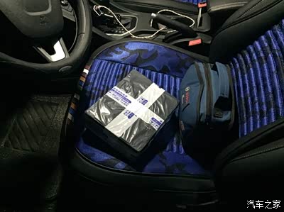

升降器到货
奔腾x40专用
一个控制盒 一组线束 和一个保险

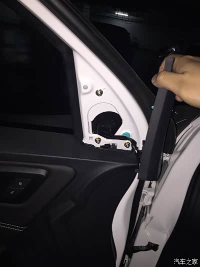

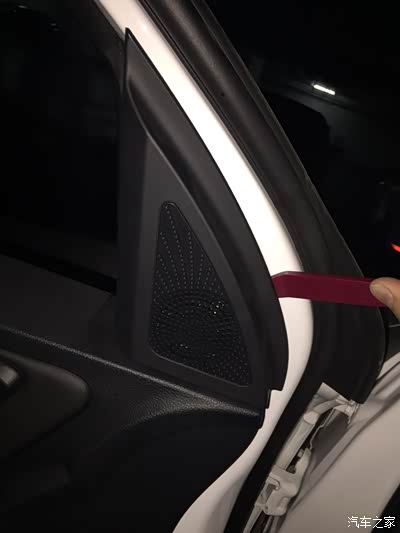

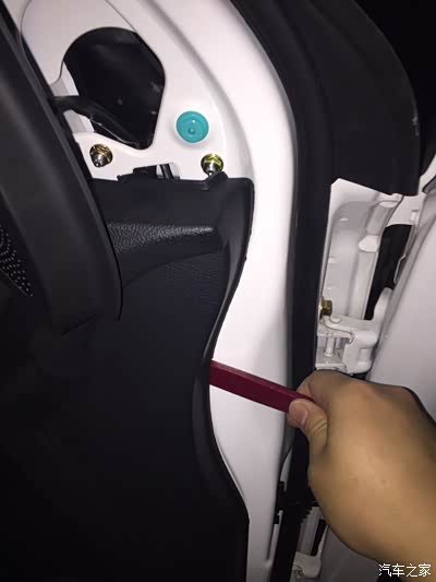

1用带的翘板 先拆车窗喇叭

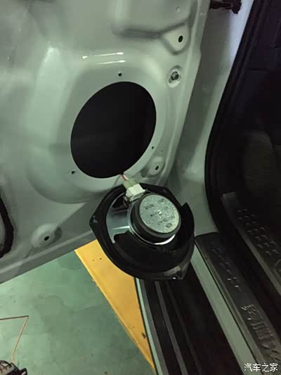

拿下喇叭
开门把手 拿下盖板
松开螺丝

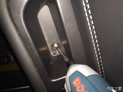

手扣里 也有一个螺丝
松开螺丝 好了 在没有螺丝了
从喇叭的位置 顺时针 拆车门盖板
好了 一圈都翘开了 这时把门盖板 向上抬一下 就拿下来了

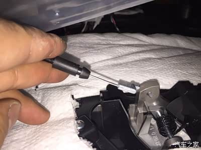

拆掉 把手线

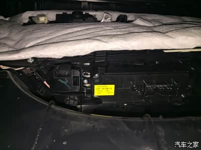

拔掉控制器大插头
拔掉 负责车门开闭的 插头

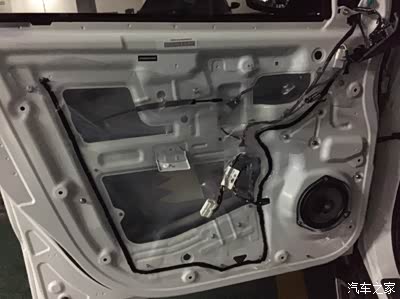

拿下盖板

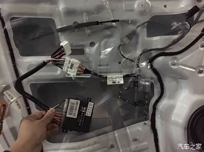

里面是这样的

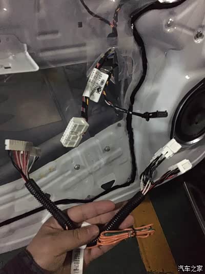

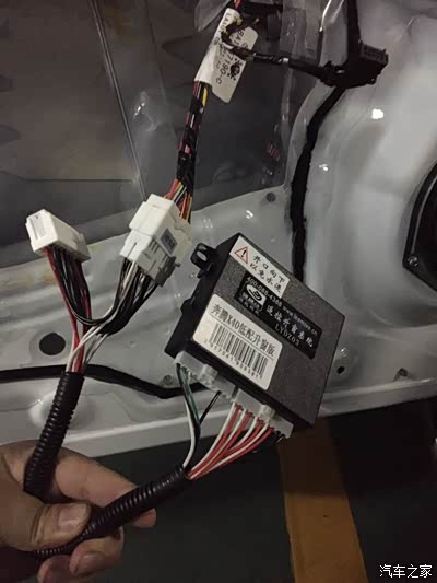

安线束
如图 插上就行 不用担心插错 错了是安不上的
控制器 安装完毕,这时要把剩下的 电源线和车窗马达线链接上

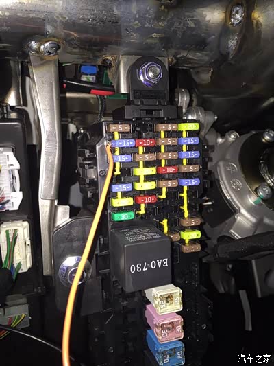

因为自动豪华 不带自动升车门,所以电源线要接到驾驶员位置的保险盒上 这时拆下喇叭

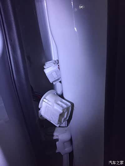

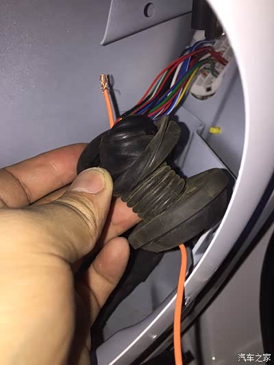

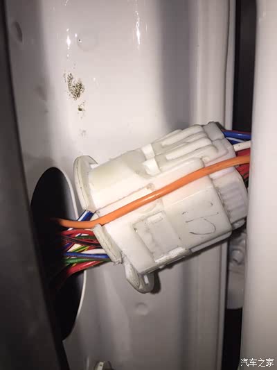

拔掉 车门链接插头
穿过电源线
走过插头 孔槽

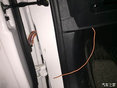

把电源线穿进驾驶室

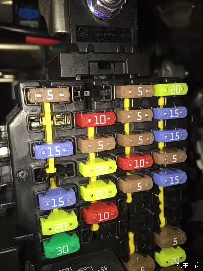

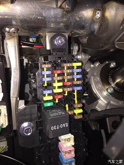

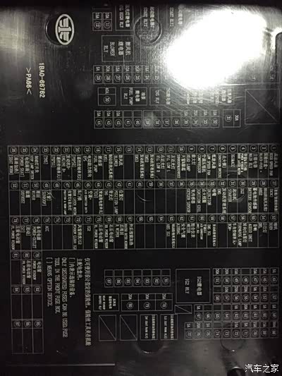

选择15安或者20安的长带电的12v保险。那个都可以
我选择15安 46号 车门锁保险
拔下保险
升降器电源线接在了12v保险上

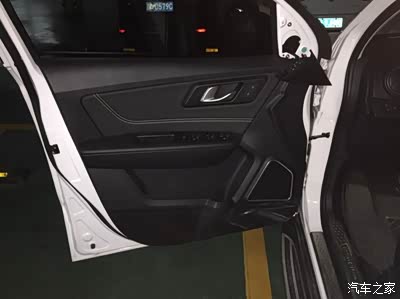

好了 盖上门板 大功告成!
