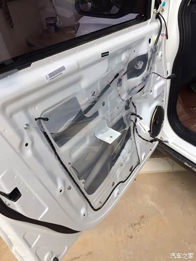

下面开始拆车门吧!
驾驶员侧的车门哟,不要拆错了

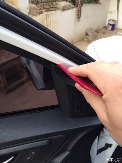

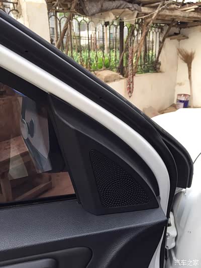

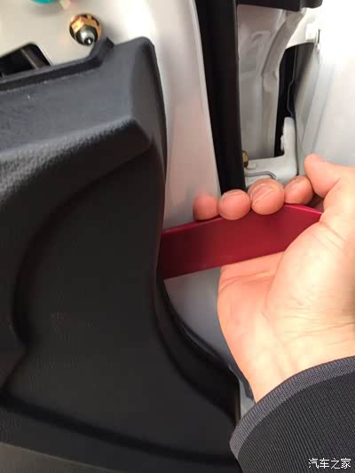

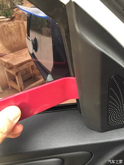

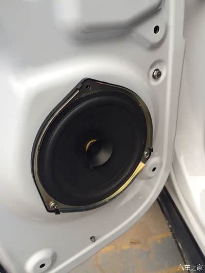

先从角上的喇叭开始
要用翘板拆噢!不然会把漆面划伤的,开始的时候,我就把车划伤了,心疼死了!
最前面的角开始,慢慢的拆
拆下来之后,把喇叭线接头拿下来,喇叭放一边。
喇叭接头
接着把门上仅有的2个螺丝拧下来。

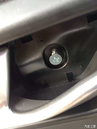

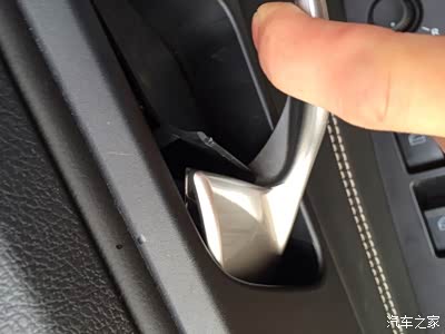

拉开拉手,里面有个装饰板,用平口螺丝刀轻轻的挑一下,就会看到螺丝
把螺丝拧下来放好。
这里还有一个哟
拧下螺丝就OK了

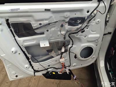

用翘板,沿着门板的右上角(三角喇叭处)顺时针用翘板翘下来!

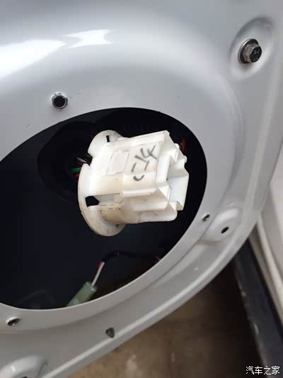

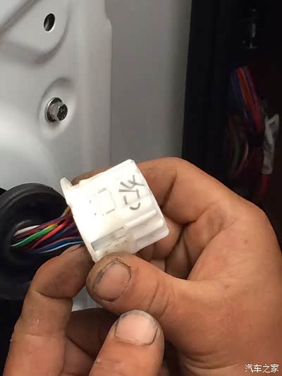

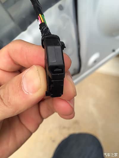

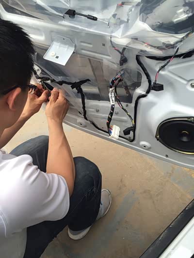

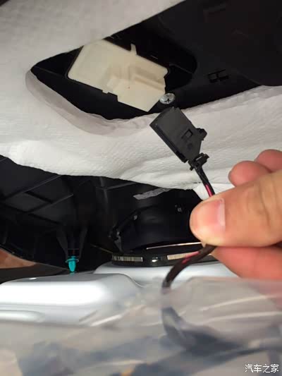

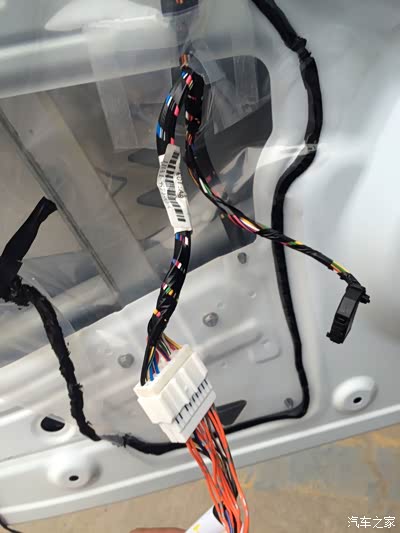

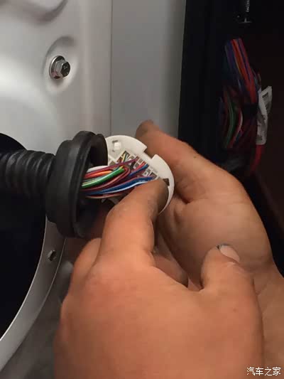

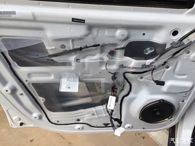

门板里面的插头一一拆下
这个比较难拆,有个卡扣,扣着,拆时用螺丝刀顶着,会比较容易!

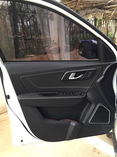

这是门板,就那么一点隔音棉
外面是这个样子的

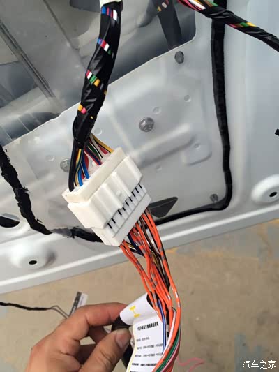

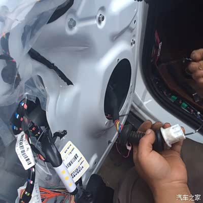

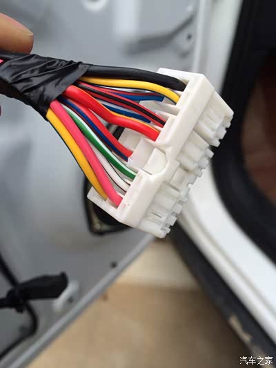

一定要把所有的接头,全部拆下来!做工用料还可以很厚实。
原车插头

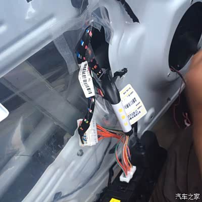

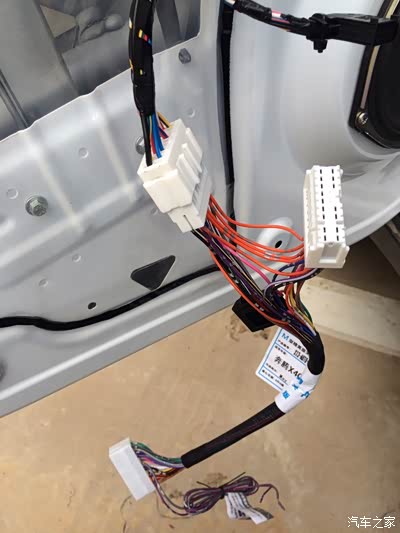

把升窗器的接头于原车的接上!不用担心接错。接反是插不进去的。

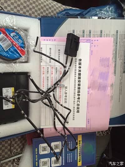

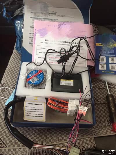

这是升降器的全家福
厚道的保险,接常火线的

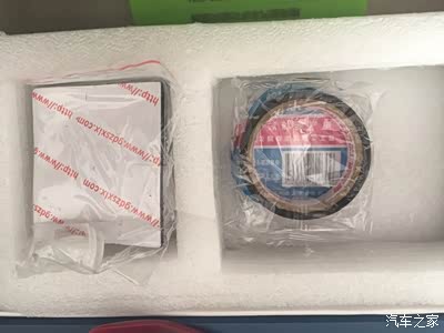

放水胶带和双面胶,还有卡扣。

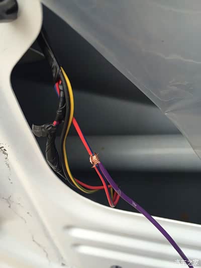

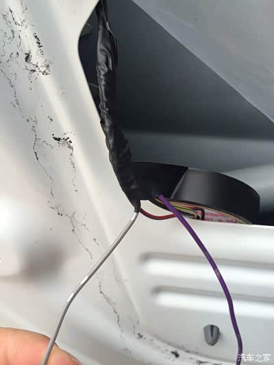

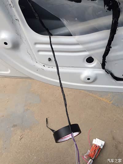

在门板的左侧处,有4根线,并找到红蓝和红紫
红蓝是关锁信号线,红紫是开锁信号线!一定要记清楚!
找到这2根线分别于升窗器的开锁信号线关锁信号线相连。
用放水胶带包好
把原车的线,重新包好!

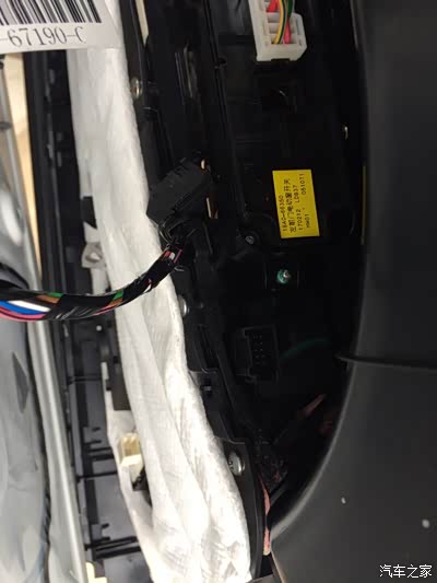

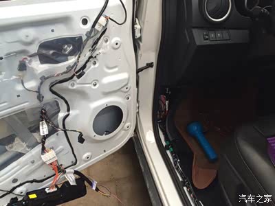

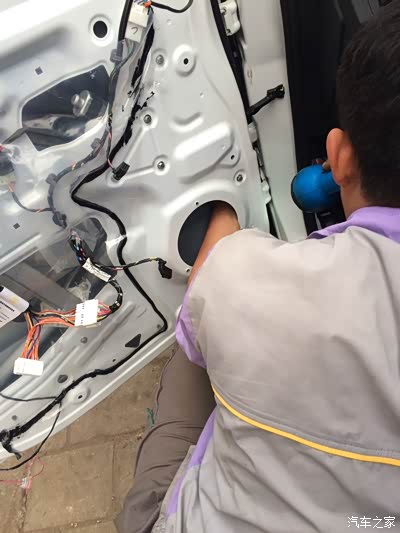

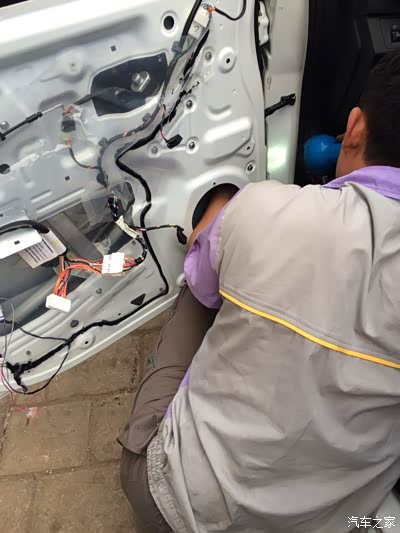

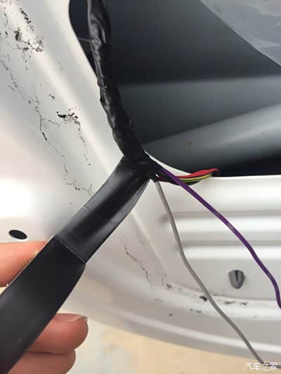

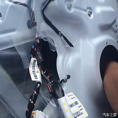

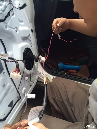

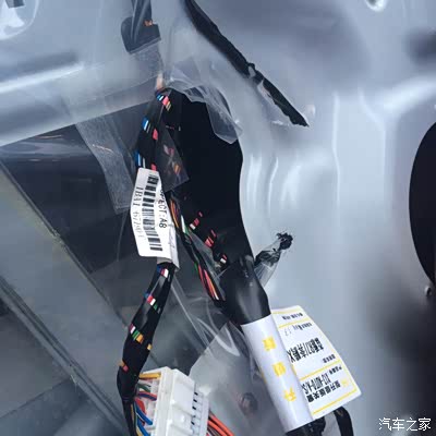

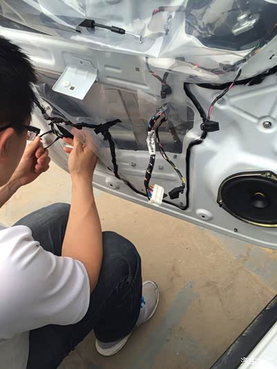

因为豪华版的,没有一键升窗,需要到驾驶室引一根火线!先把喇叭卸下来。
插头一定要拔掉

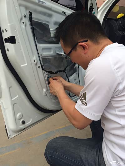

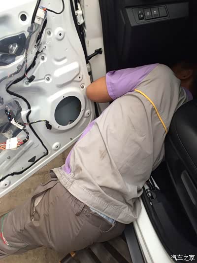

把火线穿过门板到驾驶室是比较艰难的事情,所以找个专业的师傅给安装一下了。

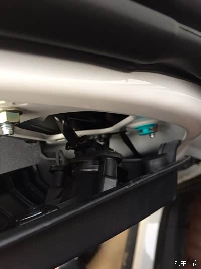

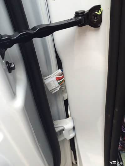

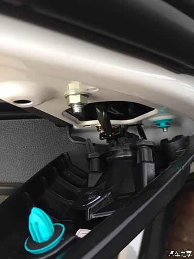

就是这个扣,特别得难弄,我们两人弄了一个多小时才拔出来!
就是它
这是位置
在这个扣里面找个合适的位置,把火线穿过去
心碎啊,这个薄膜必须要弄断!
心碎的声音
