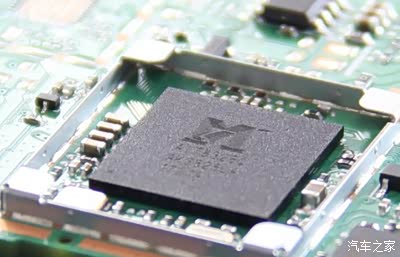

记录仪清晰度和夜视效果的好坏不仅仅需要看硬件,还需要软件的调试,其中图像处理芯片+图像传感器+镜头,这三个硬件组成了记录仪的核心,在加上软件的调试。先简单说下硬件方面的,前几年比较流行的主控芯片是安霸,安霸性能稳定,不过因为安霸是美国厂商,需要授权,现在国内使用安霸芯片基本上没有了,主要还是联咏、海思、Mstar。

图像传感器的功能是将透过镜头的光线捕获并转换为电子信号,通常又称为Sensor。记录仪的效果好坏,Sensor的性能起着至关重要的作用。目前市场上主流的记录仪品牌,常用sensor基本上是SONY,常见的SONY型号主要有SONY323、SONY307、SONY335。
SONY323:索尼较早的一款传感器,录影像素200万,也就是最大1920*1080P,白天效果较好,晚上效果一般,不具备夜视功能,市面上一些型号还是在采用,不过后期估计会被淘汰。
SONY307:录影像素也是200万,最大1920*1080P,具备微光夜视功能,目前被很多记录仪品牌采用,性能比索尼323好一些,效果中规中矩。
SONY335:录影像素500万,白天效果超一流,夜晚效果成像也很出色,具备星光夜视效果,整体效果比索尼307优秀。目前行车记录仪中,能像SONY335做到2K高清的传感器还是属于少数,成像效果算是很好的。
而目前主流感光芯片是SONY,在SONY系列里面,只有STARVIS星光夜视系列,支持无光夜视功能,其他系列的在无光环境下基本上都是全黑,我之前利用不同索尼感光芯片是做过对比,分别是SONY IMX323与SONY IMX307。

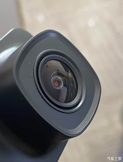

大部分都是用的球形镜头,因为成本的关系,很少有品牌会用平面镜头的。平面镜头其实更稳定,也比球迷更清晰,对焦距离会更远一些。而球面的好处是角度可以越大,但对焦距离比较近,像现在市面上一些高端行车记录仪采用镀了多层增透膜的高级光学镜头,主要是为了减少反射,提高镜头的透光率,而没有镀膜的低质量镜头很容易被“看穿”,镜头内部“一览无余”。镀了多层增透膜的镜头则呈淡绿色或暗紫色,我们用云路R1X的镜头为例,来看看镀了多层增透膜的效果。

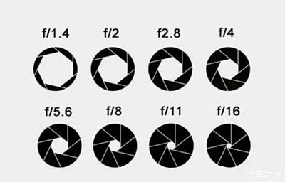

硬件基本上就是这三部分,后面就是软件的调试了,有些品牌会把ISO调的很高,夜视整体会好很多,但是车牌容易曝光。中规中矩的大厂出品的,不亮也不暗,再结合WDR技术,夜晚车牌反光的抑制能力就会比较好。还有就是光圈,F1.6是记录仪的黄金进光量,F1.8以上的太小,夜视会太黑,看不清。F1.2-1.4太大,夜视曝光又会太足,车牌夜晚容易反光。

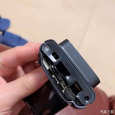

顺便说下记录仪材质,很多人喜欢金属材质的,感觉很有质感,但我推荐选塑料材质的。主要是金属材质在高温太阳暴晒下,金属外壳温度很高,如果是带内置电池危险系数高。而塑料外壳在高温暴晒下不会吸热,发热不高,内置电池相对安全。

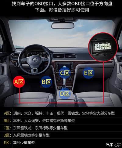

而24小时停车监控接线方法利用降压线或者OBD线,这两种线都可以取电瓶电量,主要区别是安装跟切换问题,降压线是接保险盒里面的插口,这些插口有些是汽车熄火后断电,有些是汽车熄火后继续供电,要24小时供电就只能接常电。而OBD线是对插汽车OBD接口,一般接口都在方向盘下方,汽车熄火后要不要供电是可以自己切换。

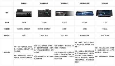

行车记录仪种类介绍及优劣势对比
现在市面上的款式我基本上都列出来了,优劣势我也总结了一下,我个人不是很推荐大家使用后视镜款,因为原车后视镜的角度都是有近视功能,在开车时会更安全。像流媒体这种最好别用,虽然是说有防眩目功能,但晚上后车灯一照后镜头就晃的头痛,如果是原车自带电子防眩目的后视镜,千万别去装流媒体后视镜款的记录仪。
个人比较推荐卡片机,就是安装在前挡风玻璃的,这种一般是选择3M胶或者吸盘安装,款式分为有屏幕跟无屏幕的,建议是选择带屏幕的,因为记录仪在汽车里,夏天要抗住高温,冬天要受冻的,没有屏幕的记录仪,有没有在工作你都不知道。虽然是有指示灯,但你不会每次都会去留意,有个屏幕至少还可以看看。

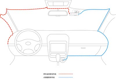

安装过程中最需要走心的就是走线了,根据取电方式的不同尽可能让线路走的科学且美观。我大概总结了一下市面上的取电方式,大致分为四种:点烟口、USB口、保险盒、阅读灯、OBD口,市面上最常见就是点烟口跟保险盒。

点烟器、USB口取电:走线方法完全一样,只是接口不同,优点是自己动手就可以完成,缺点是熄火后会断电,则行车记录仪也是不能工作的。
阅读灯取电:需要利用降压线,拆开阅读灯,优点是美观,完全看不到线,缺点是安装复杂。
停车监控取电:分降压线或者OBD线,两种方法都是可以取汽车电瓶电量,降压线取电方法一般是配合汽车驾驶位置的保险箱取电。优点是汽车熄火后依然可以工作从而录制停车监控,缺点则是安装难度较大,一般情况下推荐找专业的汽修师傅来进行操作。OBD线取电直接接汽车OBD接口,通常在方向盘下方。优点是可以自己安装,不需要拆东西,也可以选择随车电或者常电,市面上OBD接头大部分都可切换供电模式。缺点是成本比较高,配置OBD供电的记录仪目前比较少,据我了解目前只有云路支持,口红姬、兴科威、360、凌度等品牌都是用降压线。
