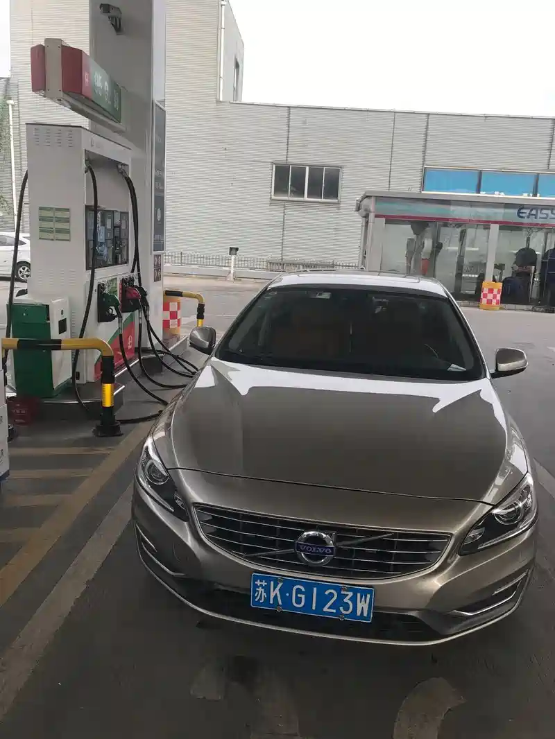

好吧,做了个大保健再喝足95号***,也该回家了!
各位车友;@版主大人!小弟我不容易啊,虽然还挂着 雪铁龙 认证车主的 帽子,其实我早就 转投 窝窝啦!版主大人!你懂的哦!  车友们看着你的小手一抖,精华闪现啊!
