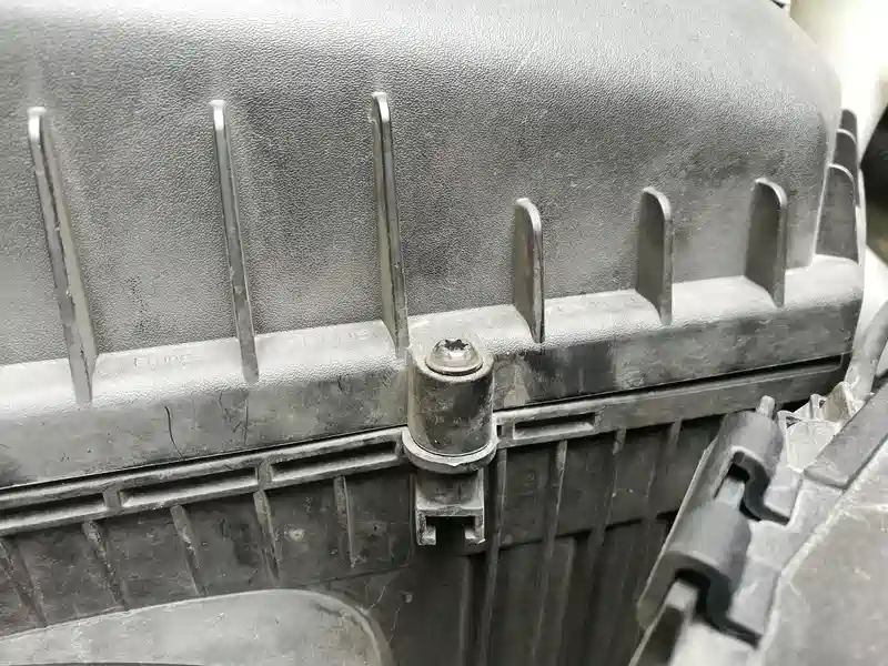

面对发动机仓,右侧就是,这个是螺丝特写,螺丝拧松以后,取不出来的,这个设计很好,避免掉落
