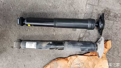

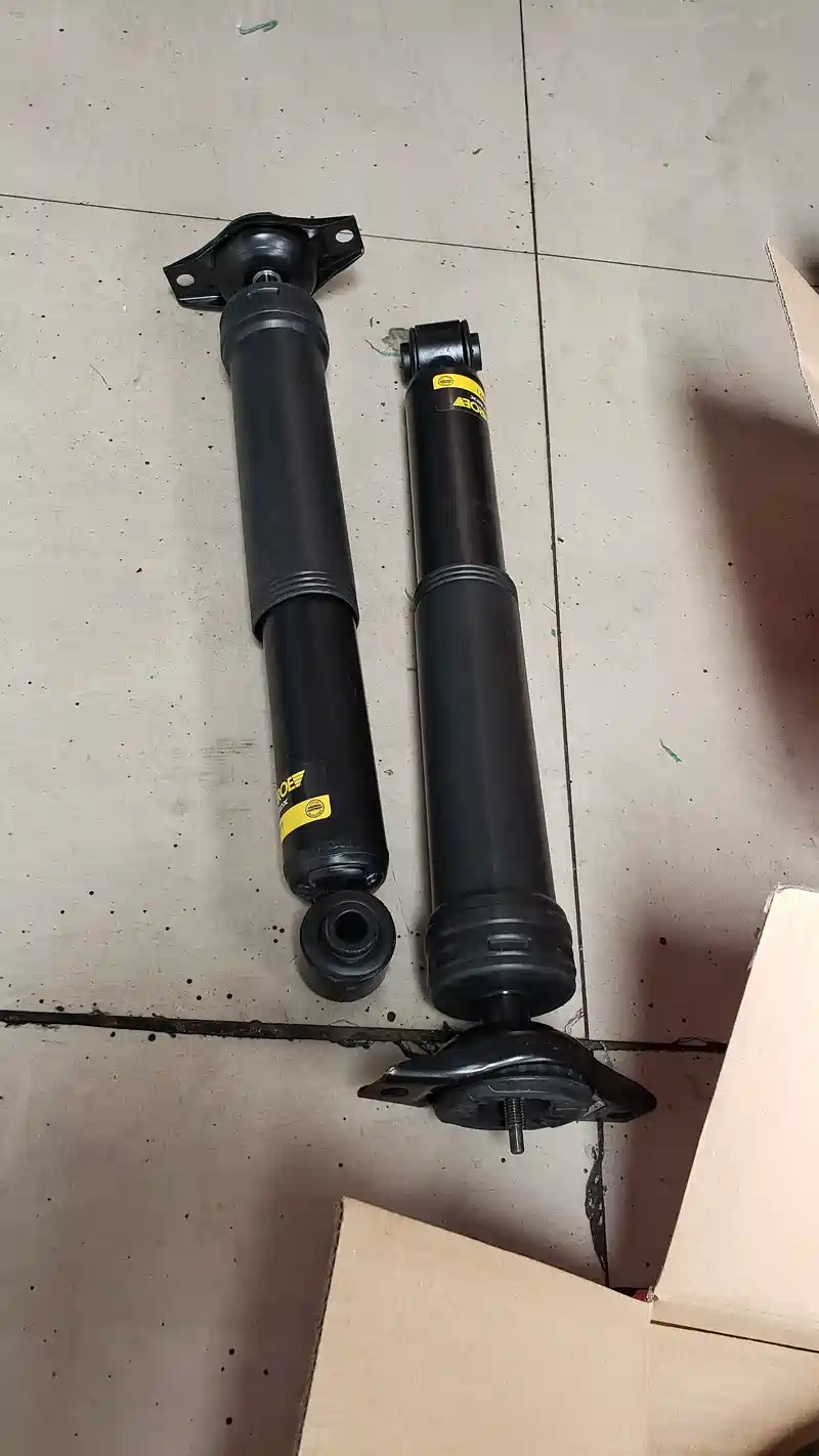

蒙诺的两根后避震。与蒙迪欧致胜通用。
前减震、顶胶、平面轴承还有防尘套
新旧避震对比。原厂的顶胶是感觉做工更好,

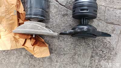

来一个细节对比。原厂是铝合金的,蒙诺的是铁的。如果没有坏,可以不换。

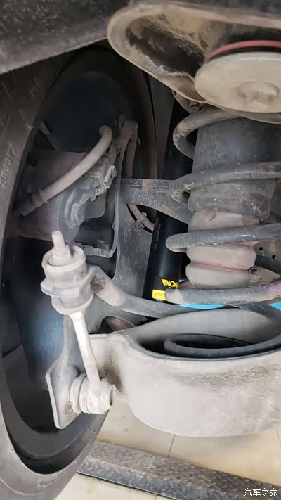

后避震装好以后的效果。

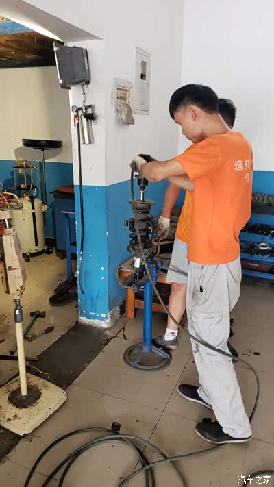

开始装前避震

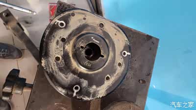

拆下来的顶胶与平面轴承。我之前的大众速腾应该是设计问题,3年换了2次。沃尔沃的感觉没问题。
拆下来的顶胶
前避震装好弹簧以后的样子

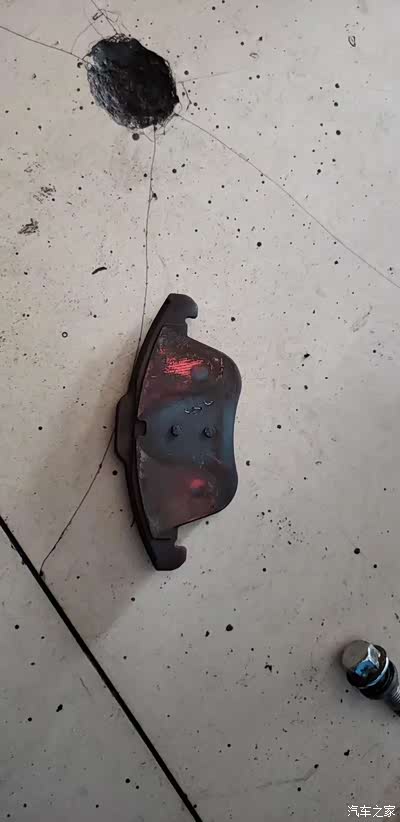

双活塞与原车刹车片对比
双活塞与原车刹车片对比

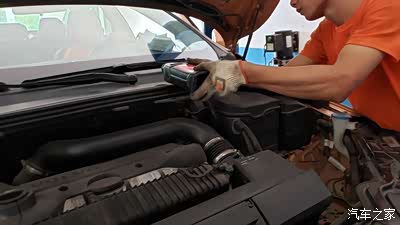

换完之后需要更换刹车油

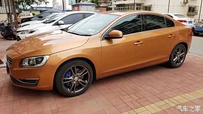

最后的样子
说说换完的感受。蒙诺的reflex避震比原厂的软。但是又有点过于软了。有点suv的感觉。不过舒适性确实比原厂好。刹车由于是新换的。刹车力度确实比以前大。由于后刹车没有换,感觉有点点头
