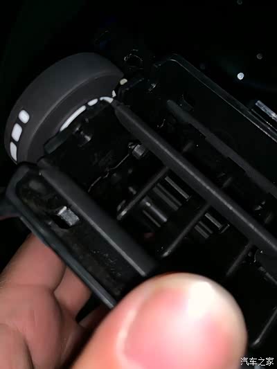

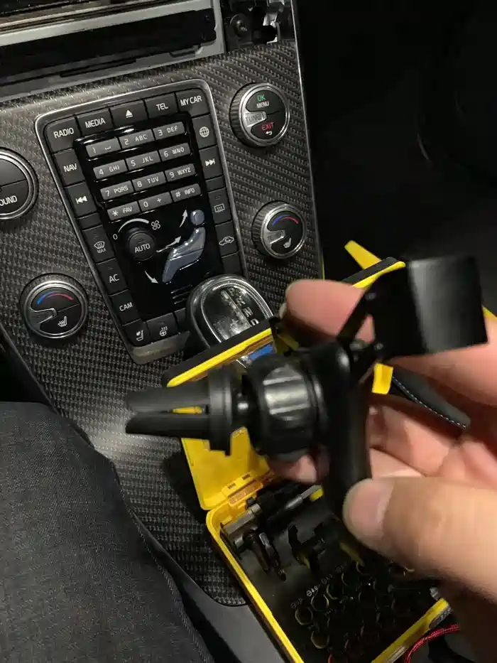

罪魁祸首
首先罪魁祸首就是它,这种手机支架往下拔的时候如果特别紧极容易导致出风口控制上下风的连接片脱落,直接结果就是四片上下导风片无法一起联动“各自为战了”!

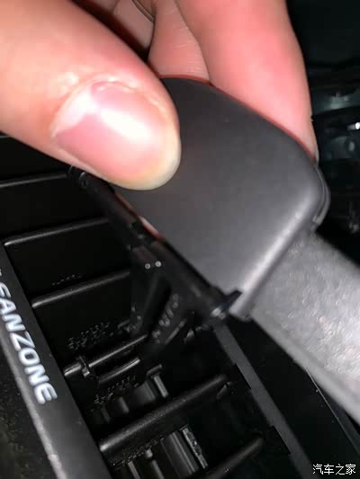

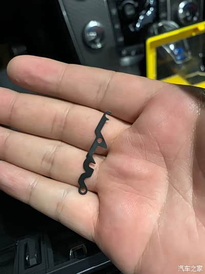

这就是脱离的上下调节的小连接片,是金属的
千万要保住这个连接片,它是重中之重的核心,不然就彻底没救了,如果完全脱离了会掉到出风口里面,建议拆出风口总成之前把它先勾出来保护好,以防它在拆总成的时候掉到别地方!

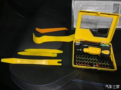

首先需要用到的工具
一定要用这种塑料起子撬,如果用其他东西或是金属的会伤到中控台其他地方,不用全都用上我用了两个起子就起下来了!还有一把T15的螺丝刀一会用来拆解出风口内侧。

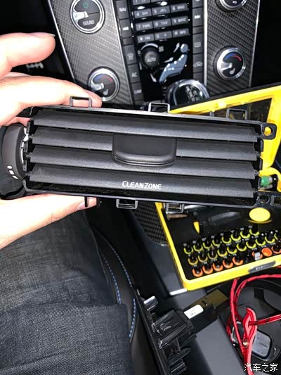

拆之前忘了拍了,直接上拆后图更直观

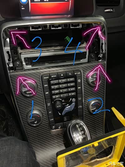

首先说一下结构,上下各三个小卡扣,左右各一个大的定位卡扣没有螺丝放心撬!先从图上1、2号下面两个位置任选其一撬(注意:撬的时候要小心中控面板的受力点,我这中控饰板是哑光碳纤材质又硬又耐磨不怕撬,但是其他版本我印象中有金属拉丝面还有亮面的等等,撬的时候千万小心别伤到中控面板,不然损失可就大了),切记需要用力但是不要用蛮力毕竟是塑料制品以免撬坏总成的边!撬出缝隙以后保持力度不要拔出第一个撬棒,从侧面塞入第二个撬棒,撬松侧面大卡扣,然后往上3或4的位置慢慢撬,撬开上面的三个卡扣,这时候手指头差不多就可以伸进去了,把住上边往外拽同时下边的第一个撬棒也要用力撬开下边的三个卡扣(两个人配合效果更佳哦!)所有卡扣都脱离以后直着往外拽就ok了!

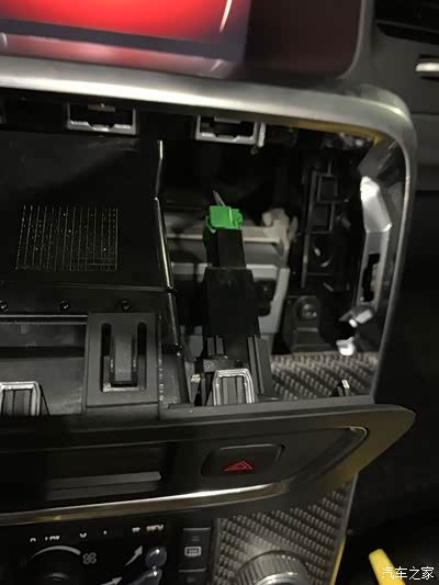

注意这个双闪的连接线
总成脱离以后一定要注意这个双闪的连接线,拔下那个绿色的差头就可以了直接拿下总成了!

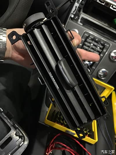

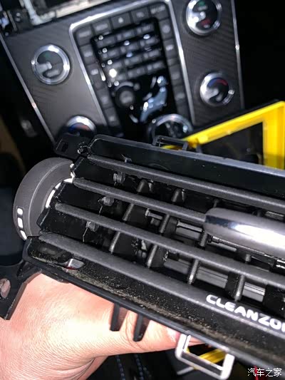

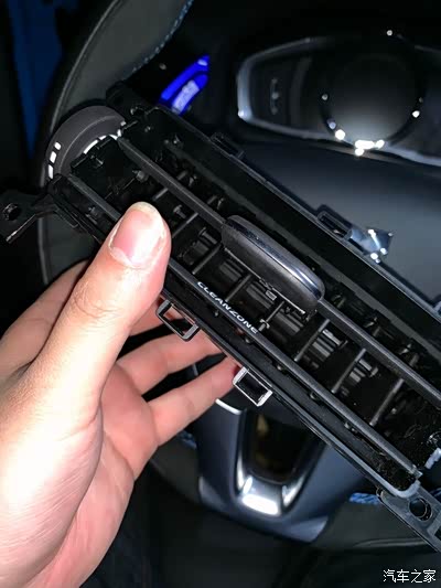

已经“各自为战”的导风片!
四个螺丝点

拆下单独的出风口
从上至下1234编号
现在就要把四片导风片分别拿下来了!直接往下拽就行,但要注意用力一定要柔不然损坏了两边的小圆柱就前功尽弃了!拿下来的导风片记得排列好,从上往下数,1、3号片是一样的,2号片是带左右调节拨杆的,4号片是带clean zone标志的。
先对一下位置

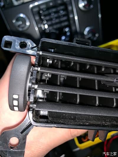

然后先把连接片按上图对一下位置,注意1、3号片是卡进去的,2、4号是套进去的,所以安装的时候要先套好2、4号安装上,见下图
2、4号安好的效果图
连接片已安装上
安装2号片要注意把左右调节卡好!

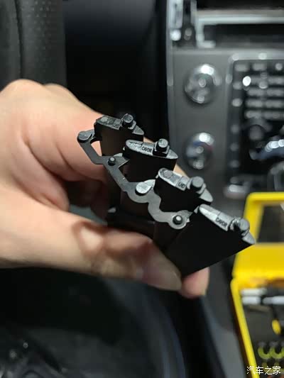

这步是最难的需要点技术了,因为2、4片一定要套在连接片上面一起安装,每片导风片左右固定圆柱要听见“咔”的一声才是安装到位,一定要心细不要狂躁
,因为这时候的连接片极不稳定稍不注意就会脱出,然后就又得重头开始。安的时候直至1234片全部安装完成前尽量保持出风口右侧朝下,用重力把链接片压在导风片上,2号片安装的时候一定要注意把下面左右调节的连杆卡好。注意:动作一定要轻柔,轻柔,轻柔!
安好2、4号片以后,调整好位置先安1号片直接往上卡就行,但要注意安1号片的时候要拿一个螺丝刀或者是撬棒在2和4之间的位置轻轻压住连接片,保证24连接点不会脱出就行,不要用太大的力不然压弯了1号片会卡不进去,1号片到位之后最后的3号片就很好安了直接找好位置卡进去就可以了!

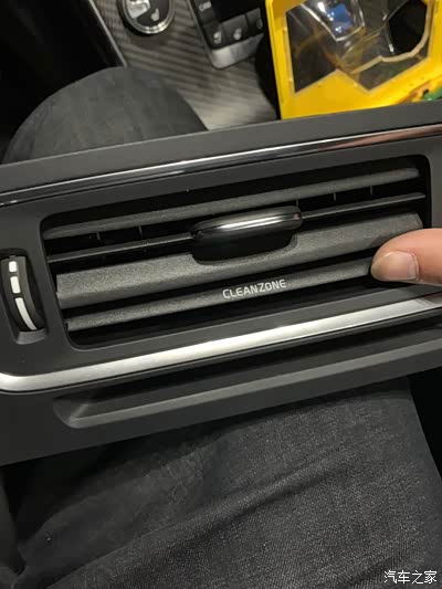

安装完成后连接片是这样的
完成
最后再按刚才的步骤反向装回就OK了!记得把双闪电源插回去!
无损0成本修复!完美
